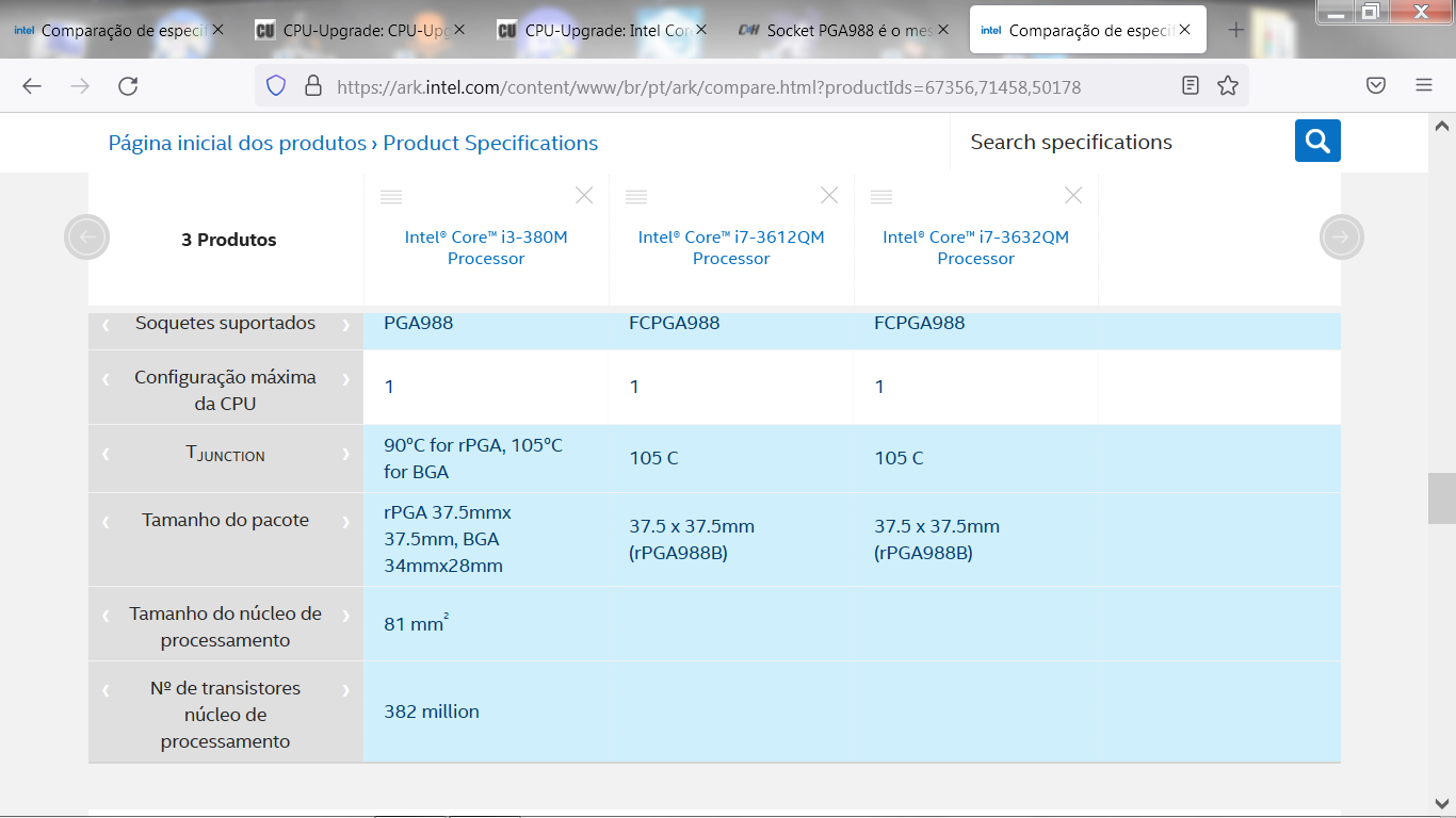

alguém da uma Força ? eu tenho uma i3 380M eu queria trocar por uma i7 3632QM mas Disseram que não e uma Boa trocar, mas mesmo n sendo uma Boa eu ainda Gostaria de arriscar, teria como ? quais seriam os Riscos, e tipo se não For Possivel, teria alguma Outra que tenha 8 Threads e seja compativel ?
@joao junior Seu modelo é BGA ou PGA? Já abriu o note pra conferir? o BGA não permite substituição prática. Supondo de seja PGA, o máximo que você vai conseguir instalar é o i7-640M.
O i7-3632QM possui um socket G2 (ou 988B), que não é compatível com o socket desse i3. Repare que os processadores nem são da mesma geração.
https://www.cpu-upgrade.com/CPUs/Intel/Core_i3_Mobile/i3-380M_(PGA988).html
https://www.cpu-upgrade.com/CPUs/Intel/Core_i7_Mobile/i7-3632QM_(PGA).html
@Math.Pi o meu e um rPga988 ent tipo esse i7-640M e o unico Melhor q tem e q de pra colocar no meu Note ? tipo nesse i7 da pra suportar um Fortnite ? tipo so suporta mesmo, so To usando o Jogo pra Comparar mesmo.? o Bechmark da minha i3 e 570 mas da i7-640 M eu não Achei
@joao junior Os processadores dessa geração são muito fracos. Mesmo o i7, é um dual core. É difícil dizer se vai rodar fortnite. No link do i3 que eu postei acima, tem uma comparação teórica de desempenho. Do i3 para o i7, a média de ganho é de 22-23%. A maior vantagem é o clock base e o turbo boost. Acredito que o desempenho seja melhor só em tarefas que não exijam muitos núcleos, já que o boost que dá mais diferença.
