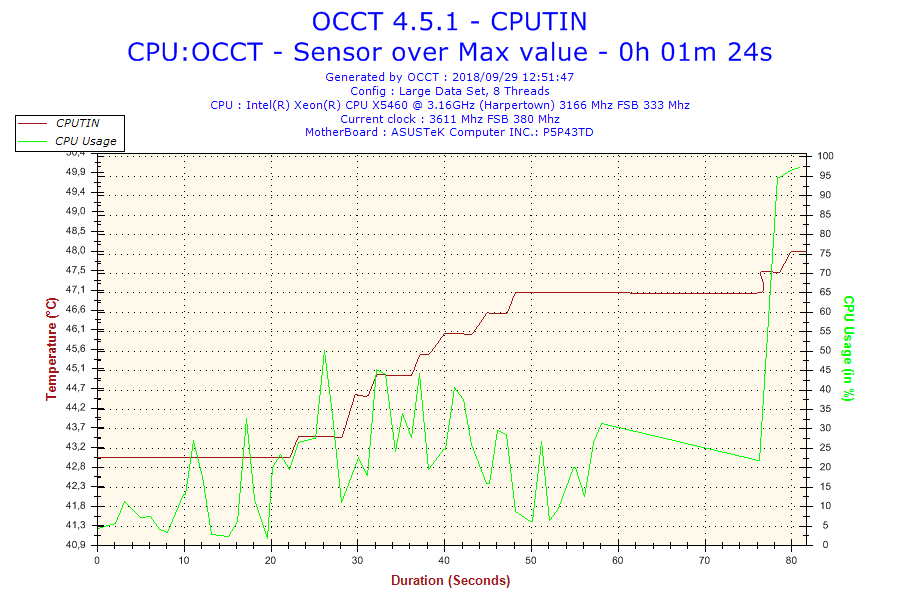

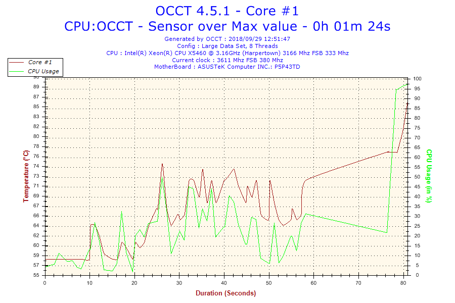

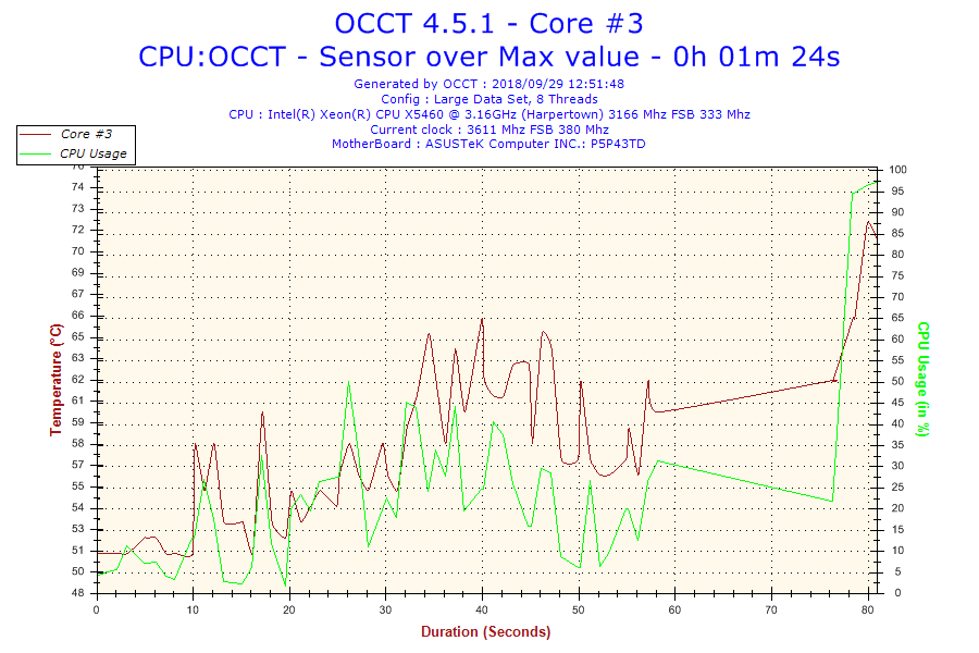

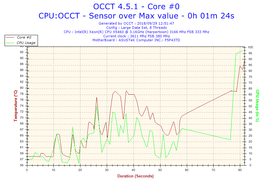

Contiusa cara, esse usuário tá fazendo overclock em um Xeon 5460 socket 771 adaptado para 775, ele já conseguiu subir o fsb para 400 de boa, mas o problema é a temperatura, ele tá usando um cooler nepton 240m da coolermaster, não sei qual pasta térmica ele tá usando e nem sei se esse cooler é adequado e como é water a temperatura era para estar baixa tem alguma coisa errada, dá uma ajudinha aqui, pois como você pode ver nos testes a temperatura dos núcleos tá chegando até 80 ~90 ºC.

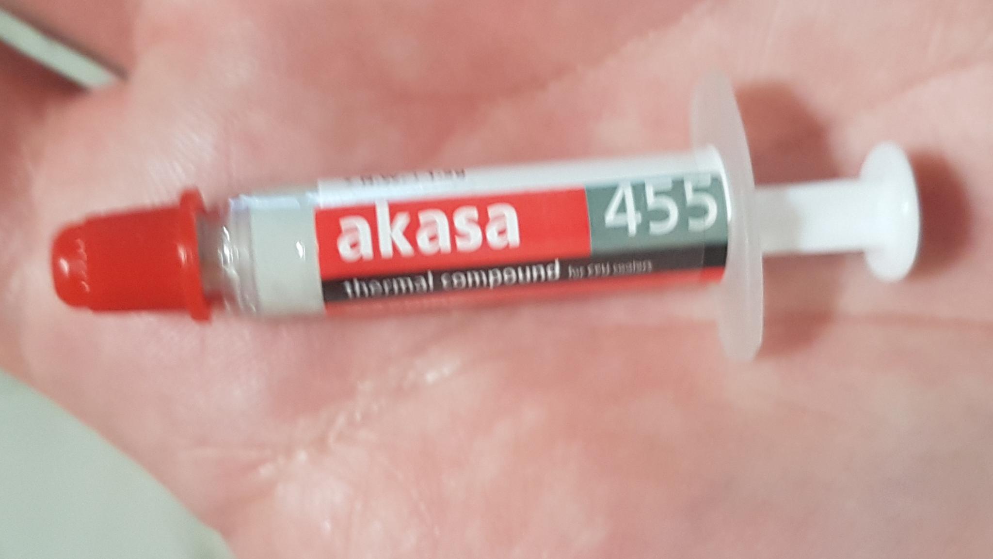

@Contiusa e @OCCT hoje vou tirar o cooler e tentar espalhar a pasta térmica melhor, conversando com um amigo para o tipo de pasta que estou usando não é uma boa prática aplica-la em forma de gota. Então, vou remover o cooler e espalhar melhor. Os resultados eu trago aqui para vocês.
@OCCT ao remover cooler percebi que quase metade do processador não estava com pasta térmica, dai espalhei por todo IHS mas durante os testes os resultados foram os mesmos, o cooler mesmo em 100% não está aguentando o over. Fica ainda a dúvida se é problema de configuração na BIOS, ou se meu cooler não é adequado para esse processo. Com o CPU Voltage em +100mv eu consigo subir o FSB em 425 atingindo os 4ghz o pc liga normal, mas ao realizar o teste de stress com o OCCT ele falha nos primeiros minutos por superaquecimento.

Muito estranho amigo, eu tinha um Q9550 e subi 3.8 ghz usando um cooler air intermediário e não passava de 65 ºC
Melhor que você faz é deixar o fsb 380 e cpu voltage em +50 mv.
Outro detalhe para tirar a dúvida se é problema no sensor, baixa o gpuz e na aba sensor ele indica a mesma temperatura que é mostrada na bios, faz um teste e deixa o cpu temperature em high value para ele mostrar a temperatura máxima que o processador atinge.

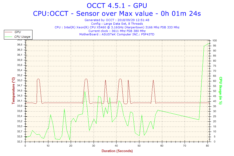

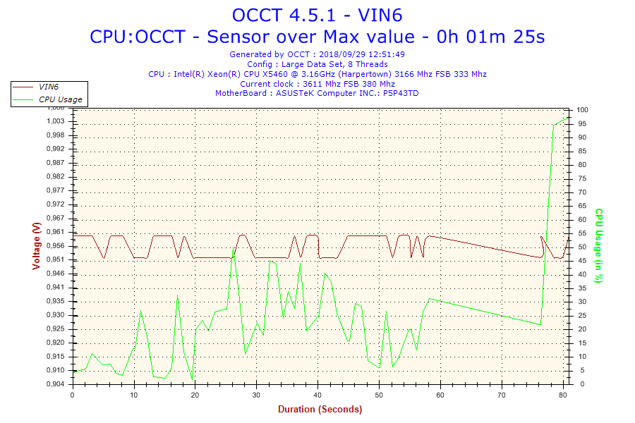

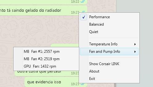

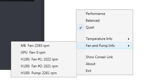

@OCCT A imagem 01 é da minha máquina que possuí um H100i, na 02 a máquina que estou montando com o Nepton 240. Perceba que o Corsair link não exibe a velocidade do Pump, minha suspeita é que o bomba do Nepton não esteja funcionando. Comprei o Lucifer V2 na intenção de testar essa teoria.

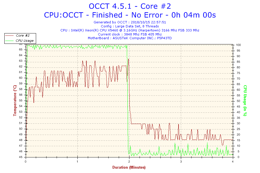

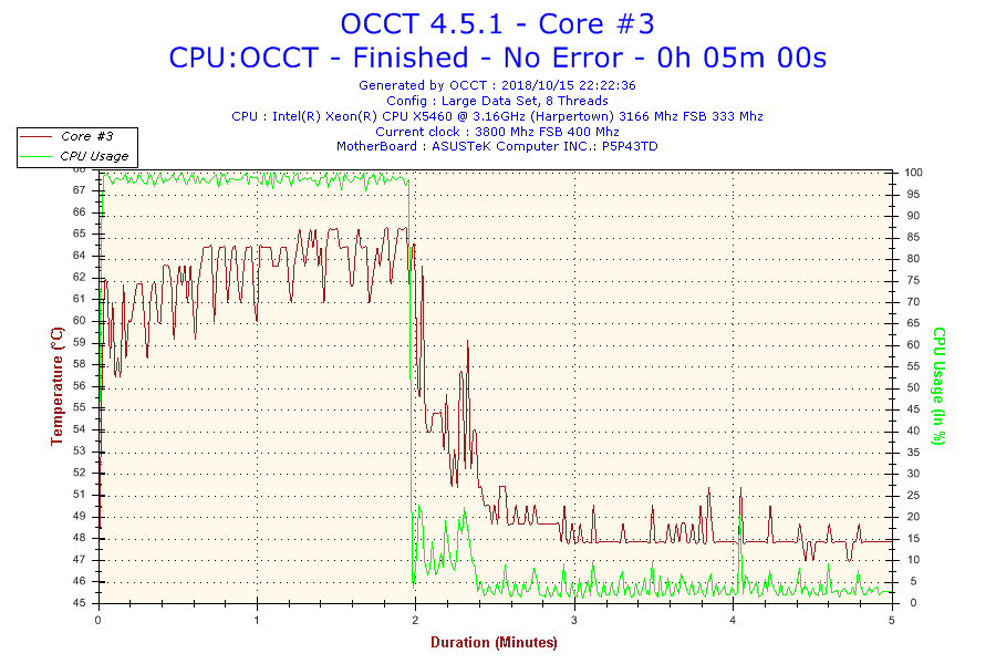

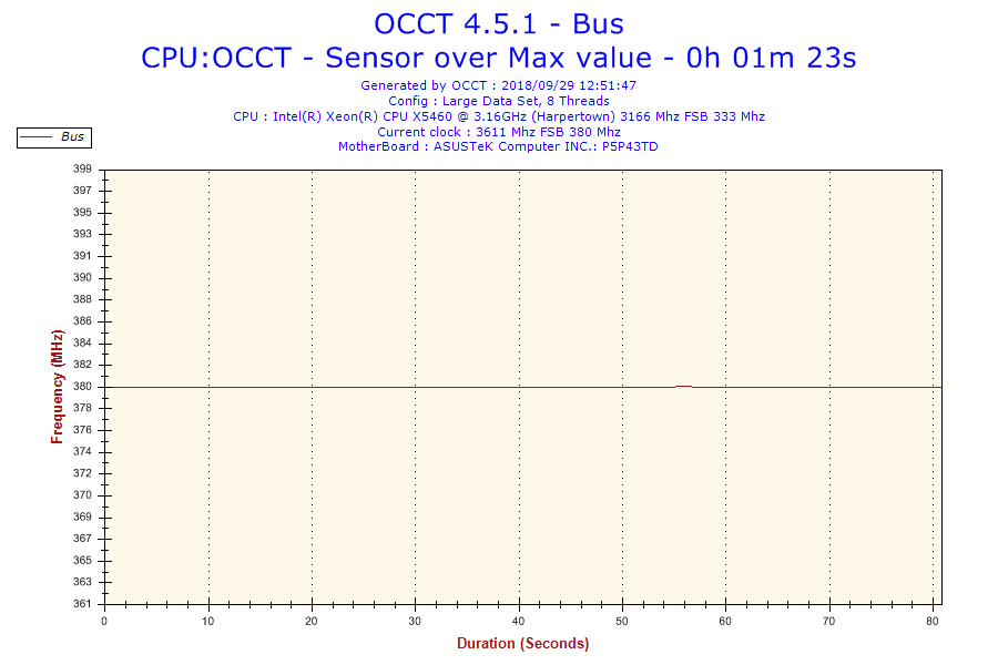

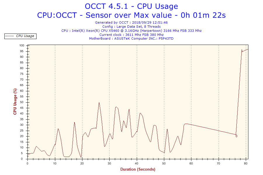

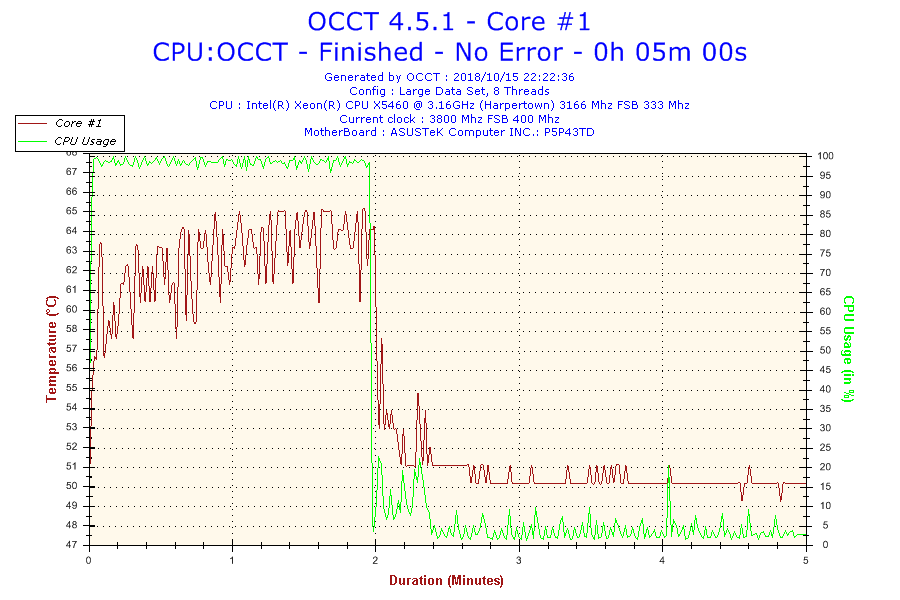

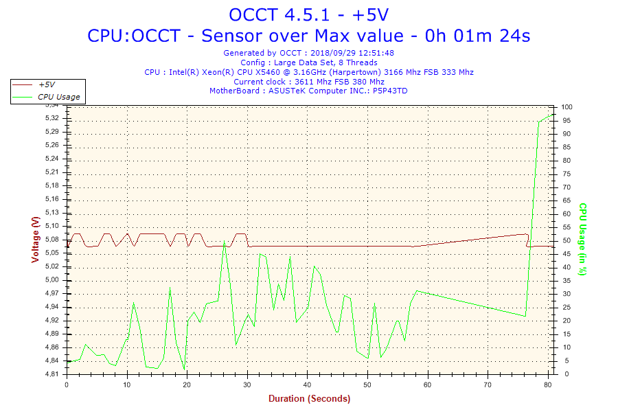

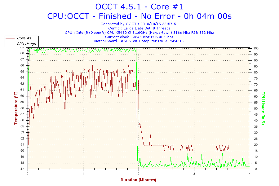

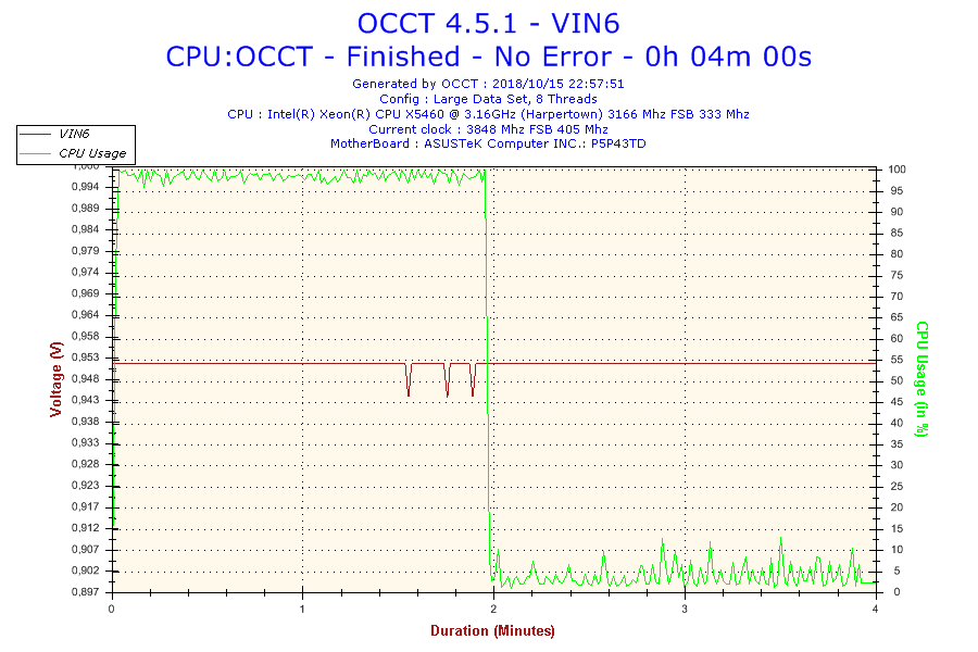

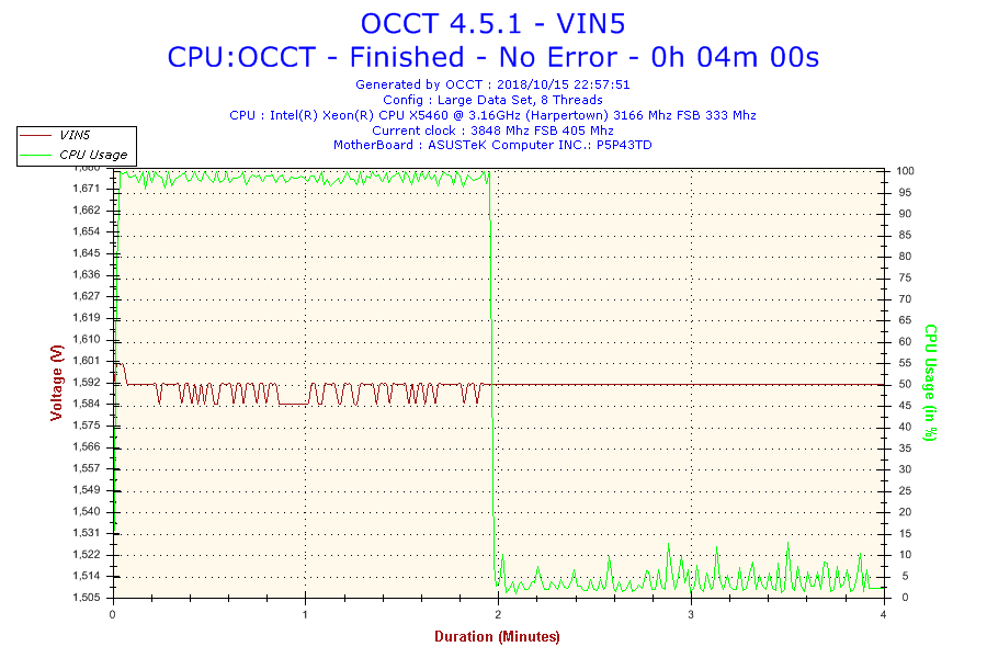

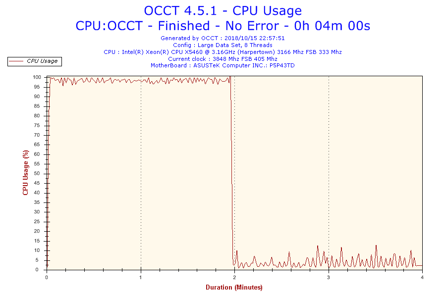

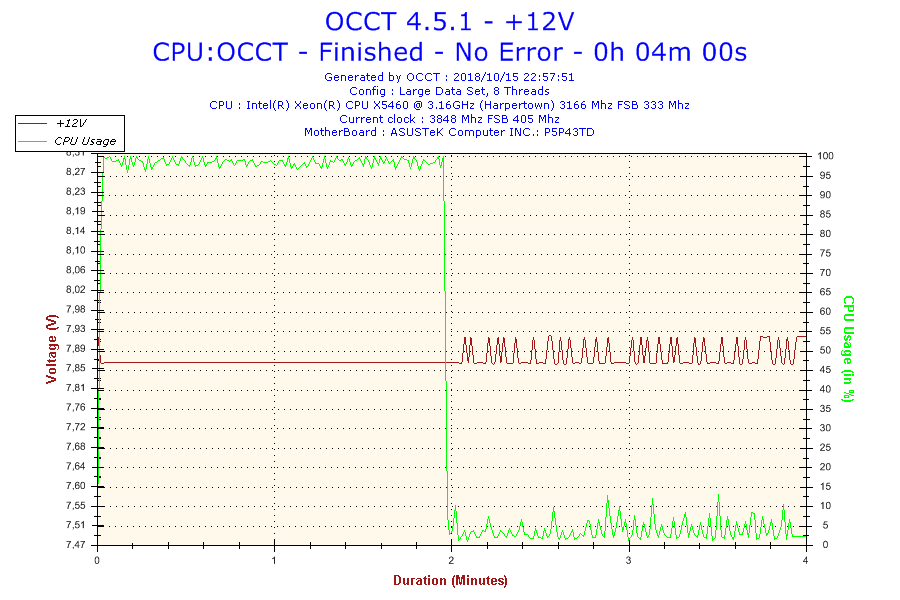

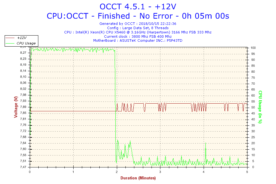

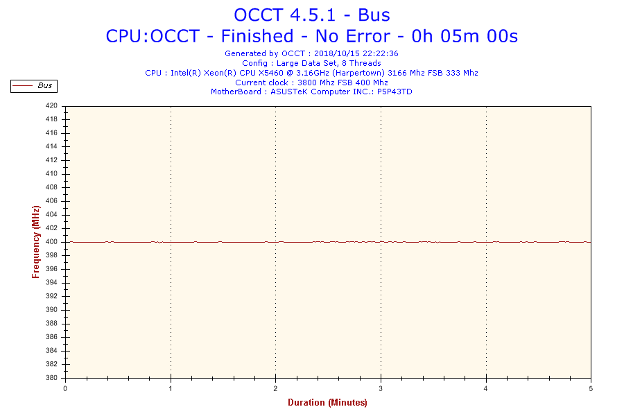

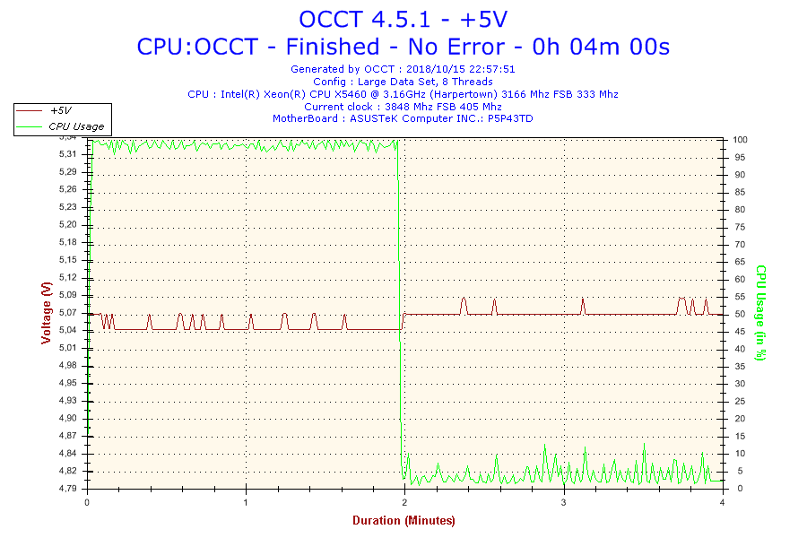

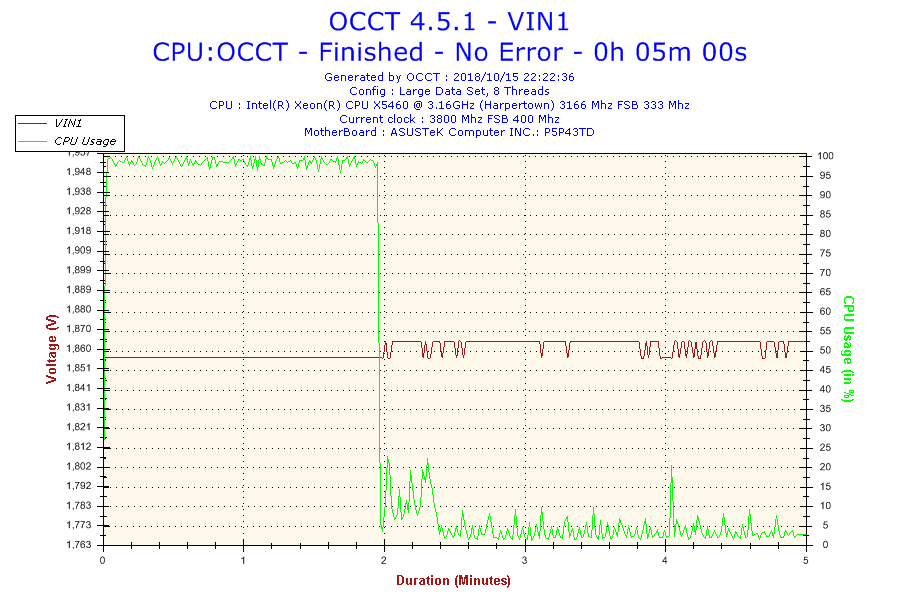

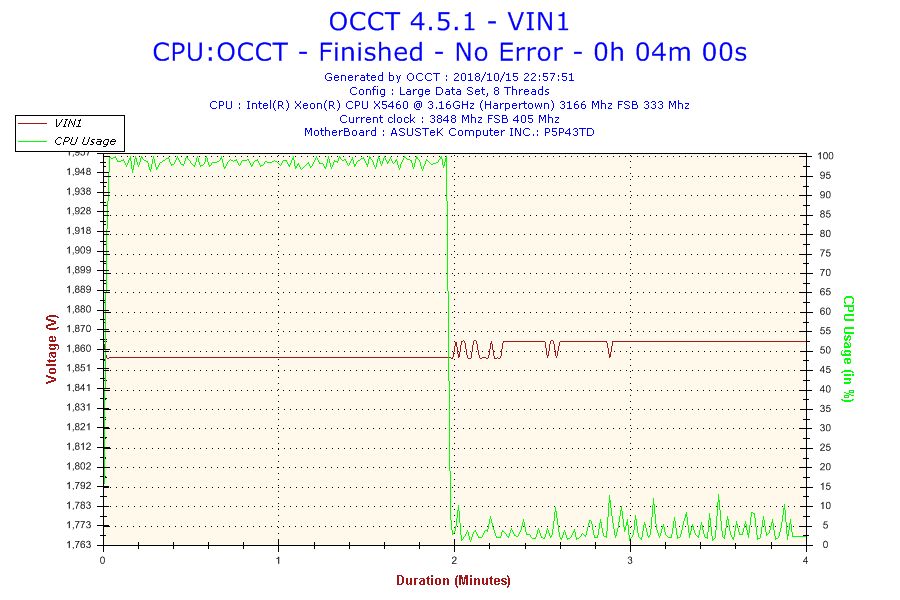

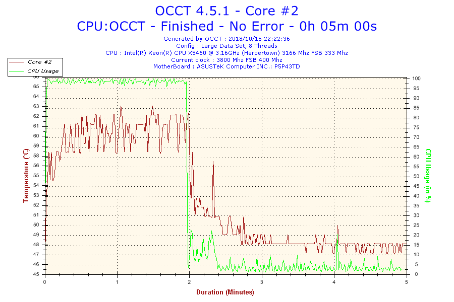

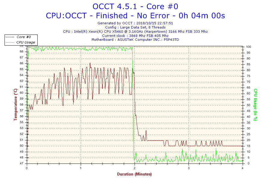

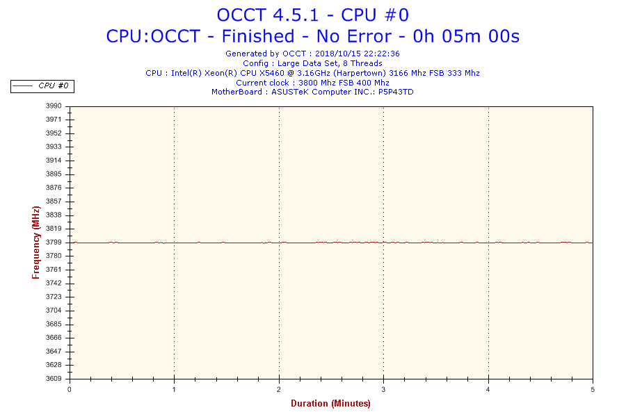

Parabéns pelo overclock!  Veja que o clock bus não caiu e as temperaturas e estão abaixo de 70 graus , sugiro deixar a velocidade da fan no máxim ou desabilitar controle de ventilador , para assim reduzir ainda mais as temps .
Me tira uma dúvida , aumentou quanto o vcore ? +50mv ?
Reduz as memórias para 1066, assim quando você subir o fsb para 400 , elas vão trabalhar em 1333 mhz , do jeito que você tá usando em 1333 mhz usando com fsb 400 vão trabalhar em 1600, logo subir acima disto elas vão trabalhar acima da frequência padrão e começarão a entrar também no overclock.
Enfim minha sugestão é : dá um default na bios , restaura tudo e começa fazendo o procedimento que te ensinei aqui, só que com elas em 1066 mhz .
Agora só precisa deixar rodando no OCCT uns 30 minutos COM A VELOCIDADE DO COOLER AO MÁXIMO se não der erro , aumenta o clock para 3.9 ghz , depois 4 ghz , aí se der erro você já sabe: sobe para +100 mv, acima disto não sobe mais o vcore .
