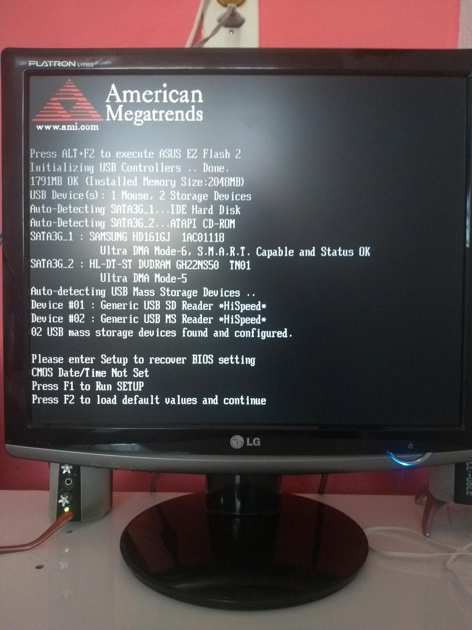

Provavelmente ou você ou alguém, voluntaria ou involuntariamente fez over na sua máquina. Dê um clear na CMOS, basta encontrar o jumper que deve estar próximo do ide 1 os dos conectores da placa. De qualquer forma, sugiro que procure uma vídeo aula de como limpar a CMOS para facilitar o entendimento.

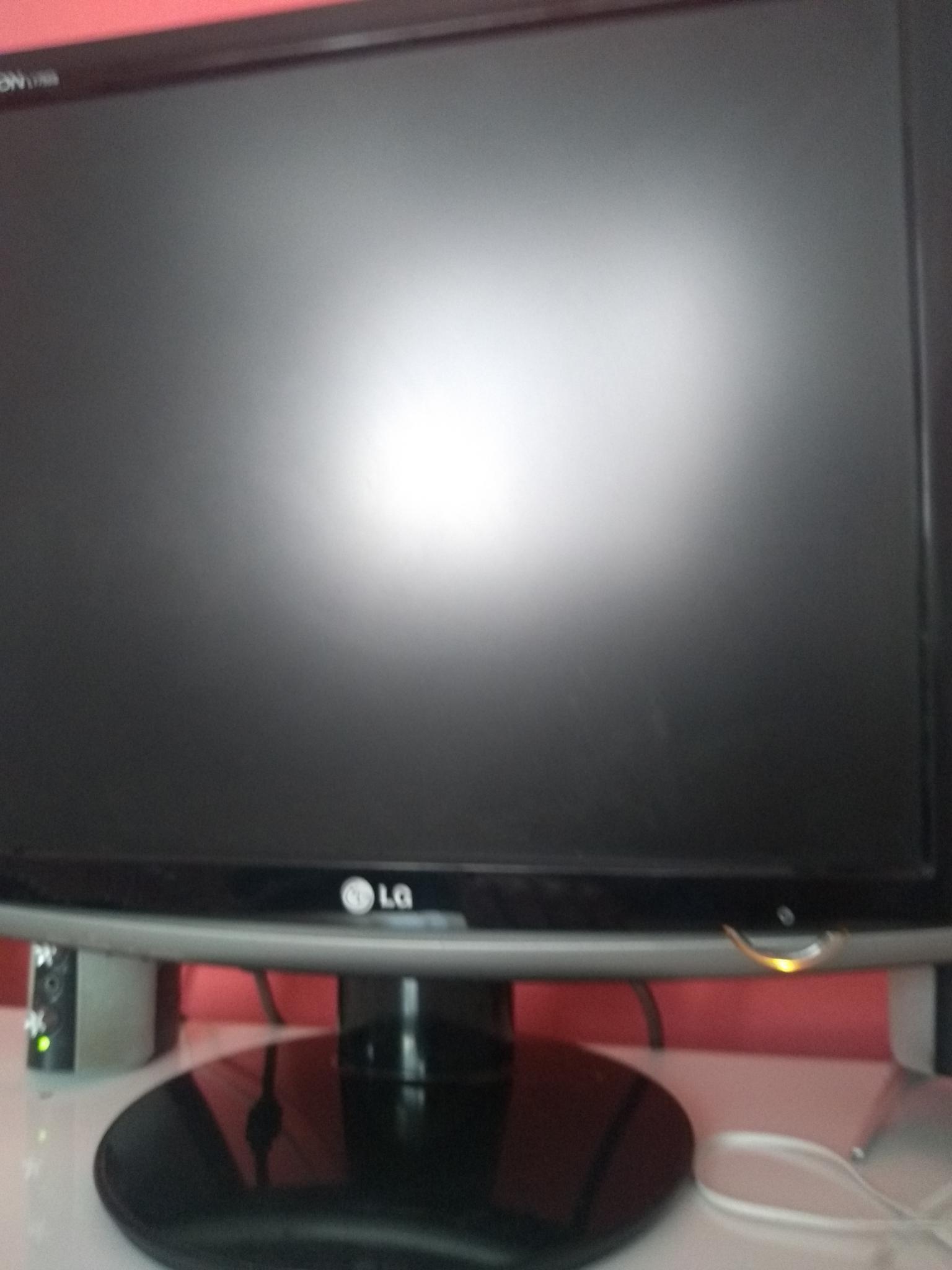

@lHenrique_10 então cara entrei na BIOS e coloquei a data e a hora certa mais aí ele desliga e fica numa tela preta
Totalmente preta ou com alguma informação?

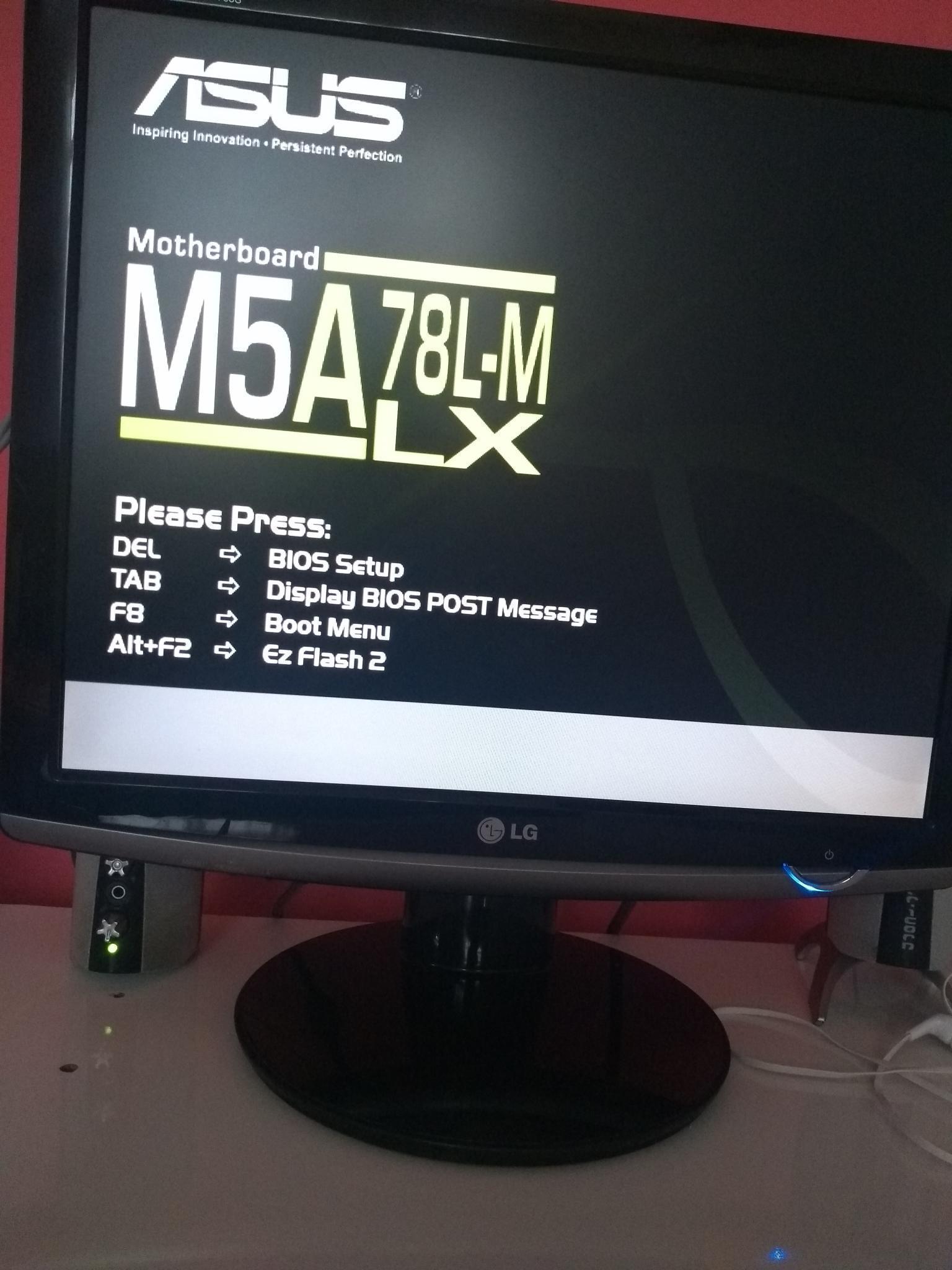

Ok eu reinício aí ele demora um pouco pra começa e fica nessa tela, depois de muito tempo ele voltou para aquela primeira imagem que eu mandei pra você no começo falando sobre o over

Fazendo aquele processo do jumper tudo de novo ele volta pra essa tela aqui
Tenta pressionar o F2, se não der certo, sugeriria você trocar a bateria da placa, provavelmente ela pode ser o grande vilão da história. Mas para confirmação, é necessário fazer o teste. Uma bateria deve ser uns 2 reais. Se você trocar, precisa acessar o setup, alterar a data/hora novamente, salvar e sair e verificar se funcionou.

eu tinha falado aperta f2 por isso tem que saber o básico do inglês ta escrito pressione f2 para restaurar valores fabrica e continuar

@Keampius1x9 voce pode tentar fazer over de novo mas quando da essa tela é o limite pois eu acredito você esta fazendo perfil automático sem mexer na tensão
15 horas atrás, Alexandred23 disse:
Amigo, se você subir os comentários perceberá que outro colega já havia dado esta dica e, naquele momento, não funcionou.
