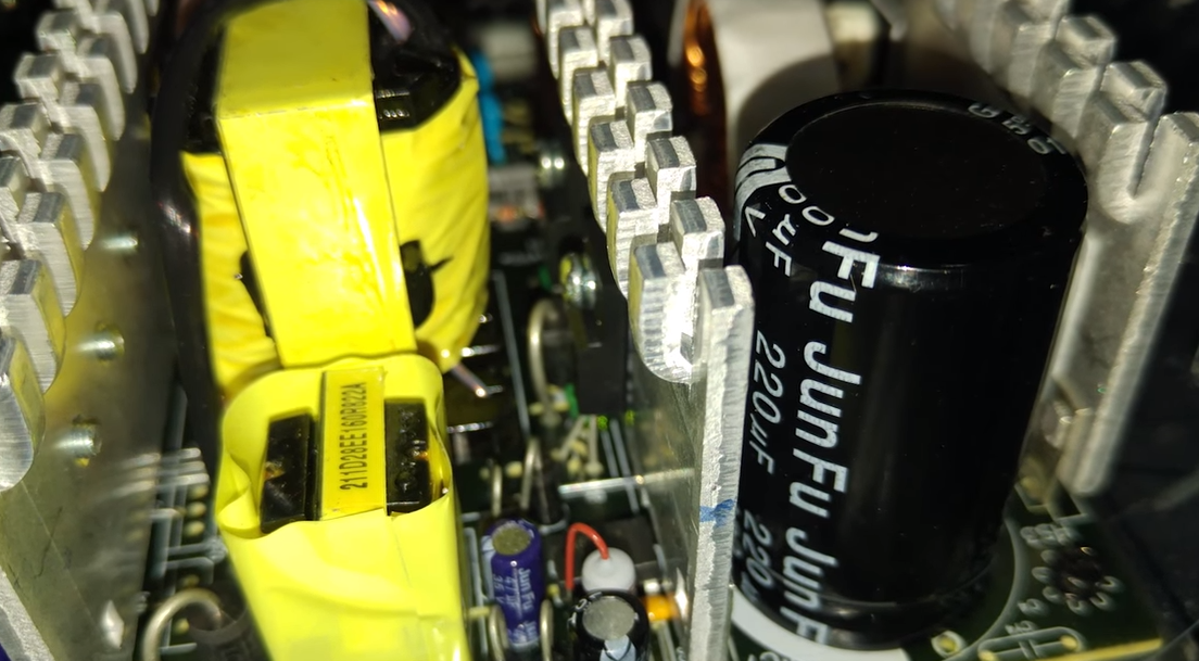

Só é crítica quando aponta as qualidades e defeitos, pontos positivos e negativos. Se o crítico for patrocinado pela marca - e só a marca é brasileira, a fonte não - vai estar longe de ser imparcial. A fonte é honesta e funciona bem, mas teria de ter bons componentes para ser "muito boa".  Com seu orçamento você paga pela Corsair e sobra dinheiro.

@TonhoE cara, ao meu ver a pcyes e a corsair são praticamente equivalentes, e diz ai qual marca hoje tem sua própria fabrica? uheuheuh preferência por brasileiros, alem de ser mais barata e suprir totalmente sua necessidade.
1 - A pergunta não vem ao caso, mas apenas para não deixá-la sem resposta: AcBel, SuperFlower, Enermax, Seventeam, Huntkey, CWT, Andyson, FSP, Seasonic e algumas outras.
2 - A questão não é  fabricante ter fábrica própria ou não, mas o produto ser de qualidade quando tem preço pra isso.  Se é para pagar preço de produto de qualidade, compre a Corsair ou outra que tenha componentes de qualidade, não uma "brasileira" com capacitores JunFu pra economizar uma merreca ou ganhar 30W a mais.
3 - A PCYes se sai bem em certo teste nacional, jamais terá testes mais gabaritados para confirmar. Mesmo que os bons resultados fossem confirmados, será que tais capacitores aguentariam 2 ou 3 anos de uso direto com 60% de carga? A Corsair CX tem capacitores japoneses e a linha VS tem capacitores pelo menos decentes, não os de quinta categoria encontrados nas fontes chinesas mais genéricas possíveis.
