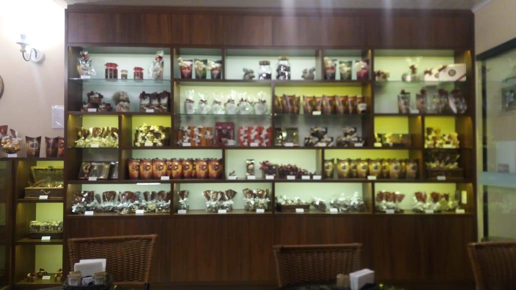

Gostaria de saber se alguém sabe o porque da fita de led está perdendo a cor gradativamente como mostra na foto
Liguei mais ou menos 18 m de fita em uma fonte de 30 A
Fiz duas redes saindo da fonte para alimentar as fitas
Pode ser a construção e o tipo de material usado na fita, já notei fitas com resinas com o tempo e a temperatura elas ficam com uma coloração amarelada, pode ser que muda a tonalidade dos leds.@Adrian Alves
21 horas atrás, ISO9K disse:
Se for este o caso, me parece que existe uma versão que vem sem a proteção emborrachada nos leds... neste caso acho que não perderia a cor...
6 horas atrás, BloodCeltics Lopes disse:
Perfeitamente, utilizar fitas sem proteção só com o leds aparente mesmo...mesmo porque em uma utilização interna não necessitaria de proteção para os leds.
