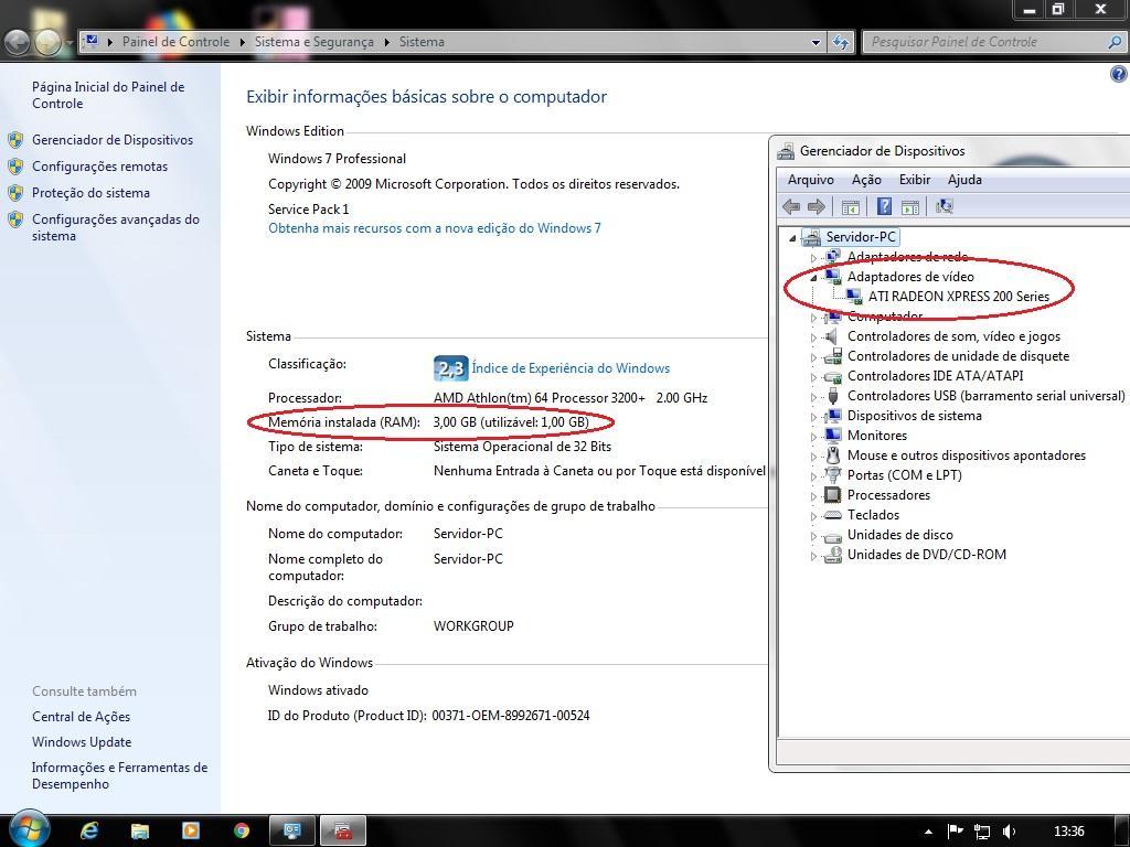

Estou com um HP dx5150 MT, este modelo utiliza memorias DDR-1 / DDR-400, no total o computador está com 3gb de memoria, porém utilizável somente 1gb. Já formatei novamente passando pro Windows 7 64 bits, tendo o mesmo resultado. Alguém tem alguma opinião no que pode ser feito para aumentar a memoria utilizável, melhorando o desempenho do computador?

Você tem que colocar um sistema operacional de 64bits

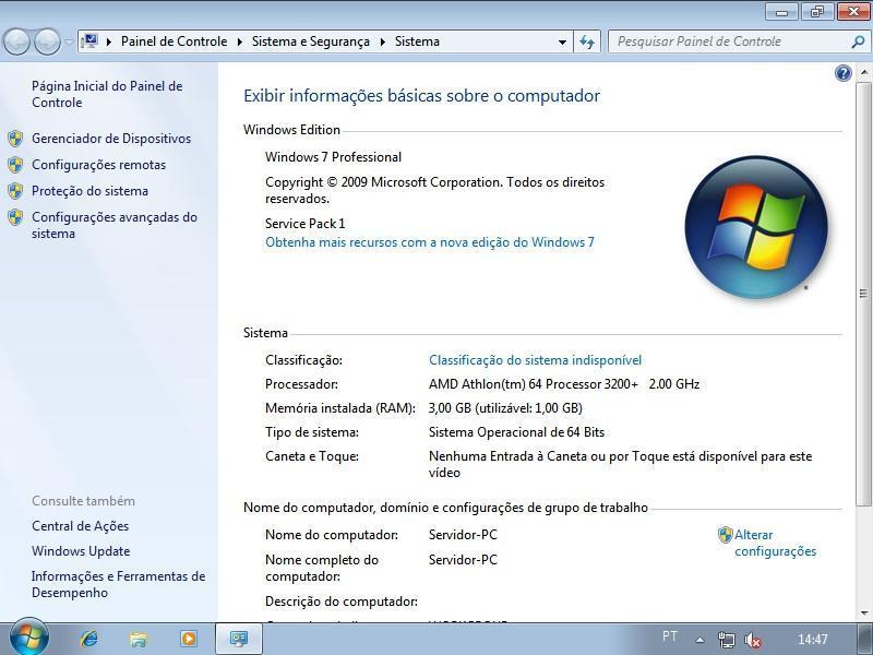

Se reparar no enunciado, já fiz este teste e ficou da mesma forma!

46 minutos atrás, diogoprata disse:
Sim eu vi e editei o texto, mas estou tentando dizer que com o de 32 bits que não vai solucionar mesmo.

Nesta opção num havia pensado não, pensei que resolveria, não estava marcado, fui e marquei a opção MEMORIA MÁXIMA e deixei com os 3072, reiniciei o computador, porém continua da mesma forma, (utilizável: 1,00 GB).
amigo, se você ja testou em outros sistemas é bem provável que seja limitação da sua placa-mãe, aconteceu cmg quando eu tinha um modelo ddr2 que nunca chegava a reconhecer meus 4gb de ram, se puder testa-las em outra maquina você pode ter uma resposta

Em outros sistemas operacionais num havia testado não, fiz estes teste hj, primeiro tentei colocar o Windows 8.1 x64, somente carrega o ícone do windows e logo reinicia, logo após tentei colocar o Windows 10 x64, somente carrega o ícone do windows e fica travado nele mais de hora. Provavelmente deve ser limitação da placa-mãe devido ser um modelo um pouco antigo, pois veio nela de fabrica 512mb de memoria e instalado Windows XP.

Pensei nessa possibilidade de estar usando memória para o vídeo, mas eliminei esta possibilidade devido quando ela estava com 2,00 GB (utilizável: 1,00 GB), coloquei 3,00 GB e continua (utilizável: 1,00 GB). Acho que o mais provável seja limitação da placa-mãe.

Acho q esta pratica não resolveria o problema q estou tendo, pois o computador esta reconhecendo os 3,00 GB de memória, porém esta aparecendo (utilizável: 1,00 GB).
Caso não utilize uma placa de vídeo e utilizar o vídeo onboard (vídeo integrado do processador) pode ser que o sistema aloque automaticamente uma parte da memória RAM para ser utilizada como VRam.

Não estou utilizando uma placa de vídeo, estou utilizando o vídeo onboard, pode ser que esteja alocando uma parte da memória, mas não nesta quantidade igual comentei anteriormente, pois quando estada com 2,00GB (utilizável: 1,00 GB) e após ter passado o computador para 3,00GB continua (utilizável: 1,00 GB). A placa de vídeo onboard não alocaria tanta memória assim, o mais certo acredito que seja limitação da placa-mãe por ser um pouco antiga e tanto é q não aceito instalar o Windows 8.1 e nem o Windows 10, como descrito anteriormente nos testes que eu havia feito.
