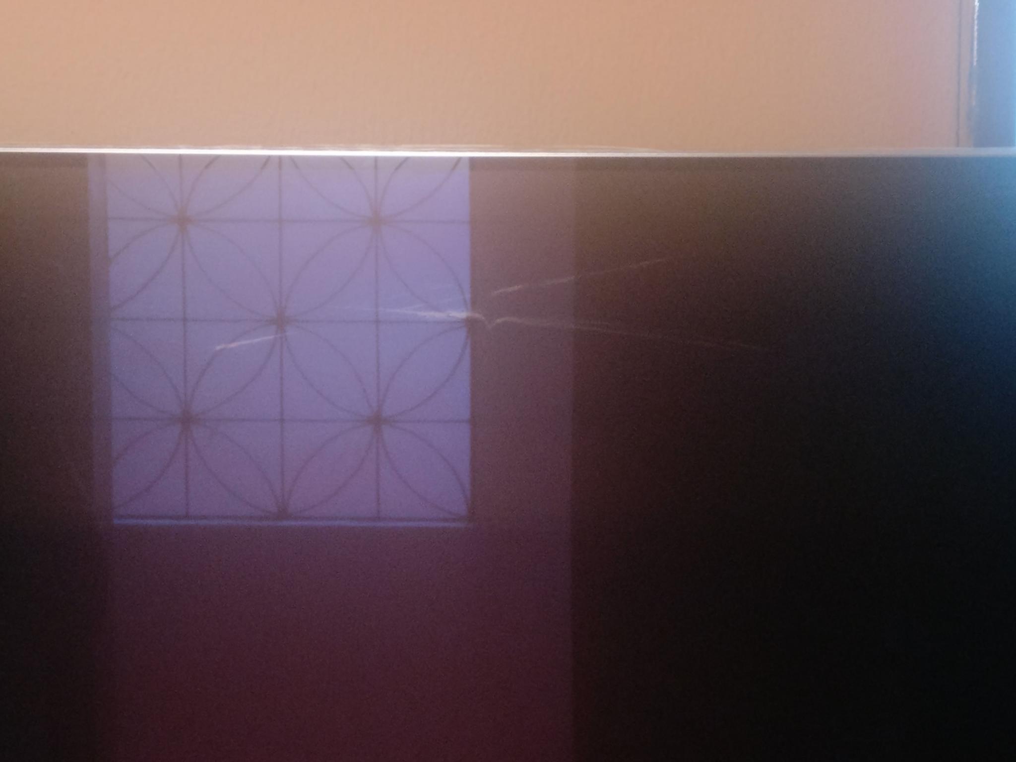

Pessoal, tenho uma OLed Samsung, eu não sabia que essas telas não se pode limpar com álcool, então eu usei, não limpou e ainda deixou manchas na telas. Alguém sabe limpar ou pelo menos tem uma ideia teórica do que ser feito ou não feito?

Nem um eletrônico pode ser limpado com álcool na parte de plástico, 90% do fabricante recomendam limpar apenas com pano seco ou levemente umidecido em "água" e mais nada.
Creio eu que essa mancha só trocando a película da tela, que deve ser algo complexo.

Estranho.
Eu costumo usar álcool isopropílico para limpar as telas e isso nunca aconteceu.
Agora, pela imagem não dá para ver direito. É mancha ou uma espécie de bolha que apareceu?
EU passaria um algodão umedecido com água e uma gota de detergente neutro  (amarelo) de leve nas manchas e secaria cim um pano de microfibra.
@Edvaldo J. Frederico acredito que as novas oled não possuam película polarizadora, pois não são lcd.
Obrigado pela resposta. Eu não sabia mesmo que não deveria ser usado álcool pra limpeza de tela. Mas fica a dica pra próxima. Quando a TV está ligado quase não se nota nada, só quando está em cenas de cor totalmente preto. Se for assim como você disse nada pode se fazer, só fica a experiência pra próxima menso. No mais, obrigado.
