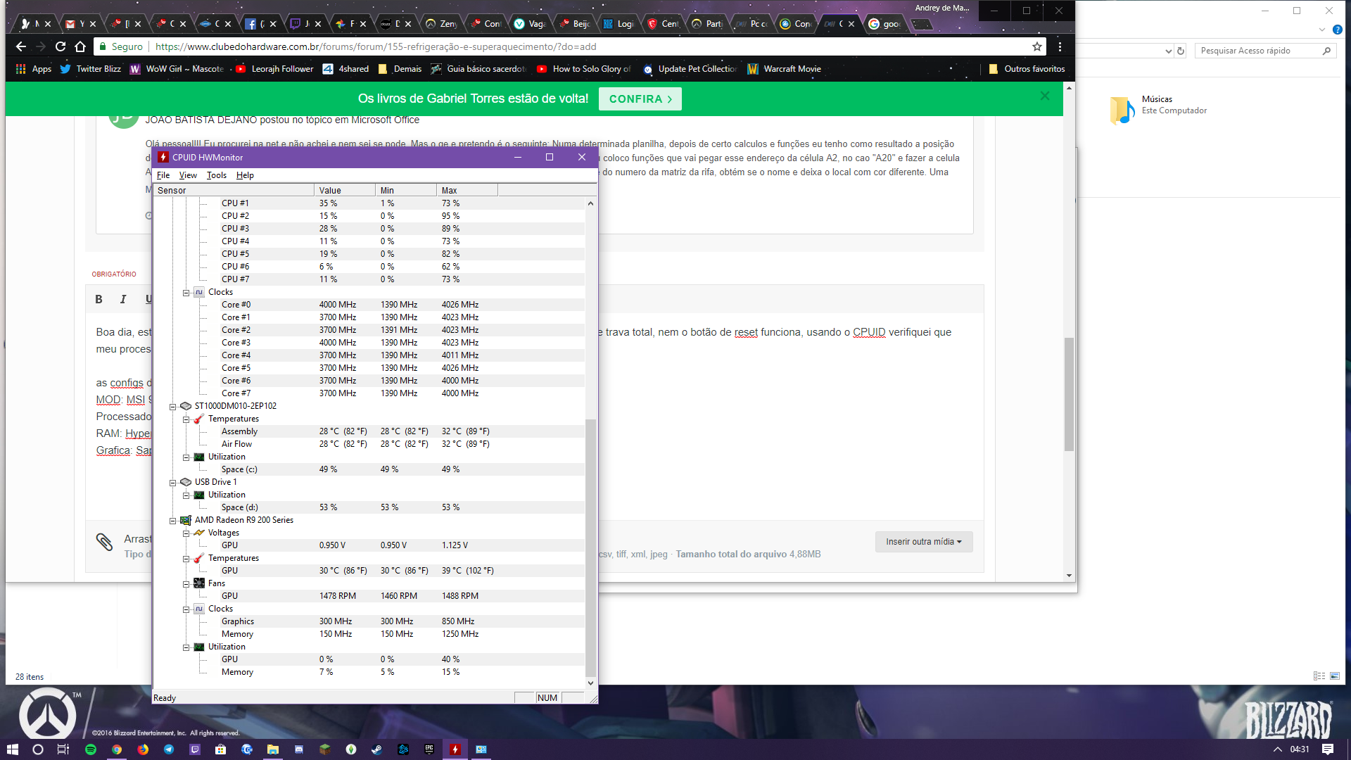

Boa dia, estou tendo problemas com travamento total da minha maquina, quando estou em alguns jogos ele trava total, nem o botão de reset funciona, usando o CPUID verifiquei que meu processador chegou a 83°C será que esse é o motivo?
as configs da minha maquina são:
MOD: MSI 970 Gaming
Processador: FX 8320
RAM: HyperX 16gb
Grafica: Sapphire R9 200
Buenas, essa Fan 2 ta com um RPM muito baixo, se for do gabinete, no mínimo deve estar em torno de 1500, cooler do processador da placa Mobo mesmo esquema. A refrigeração do gabinete tb tem que ser bem projetada. Quantos Watts é a fonte? Quanto tempo não troca a pasta do processador?
