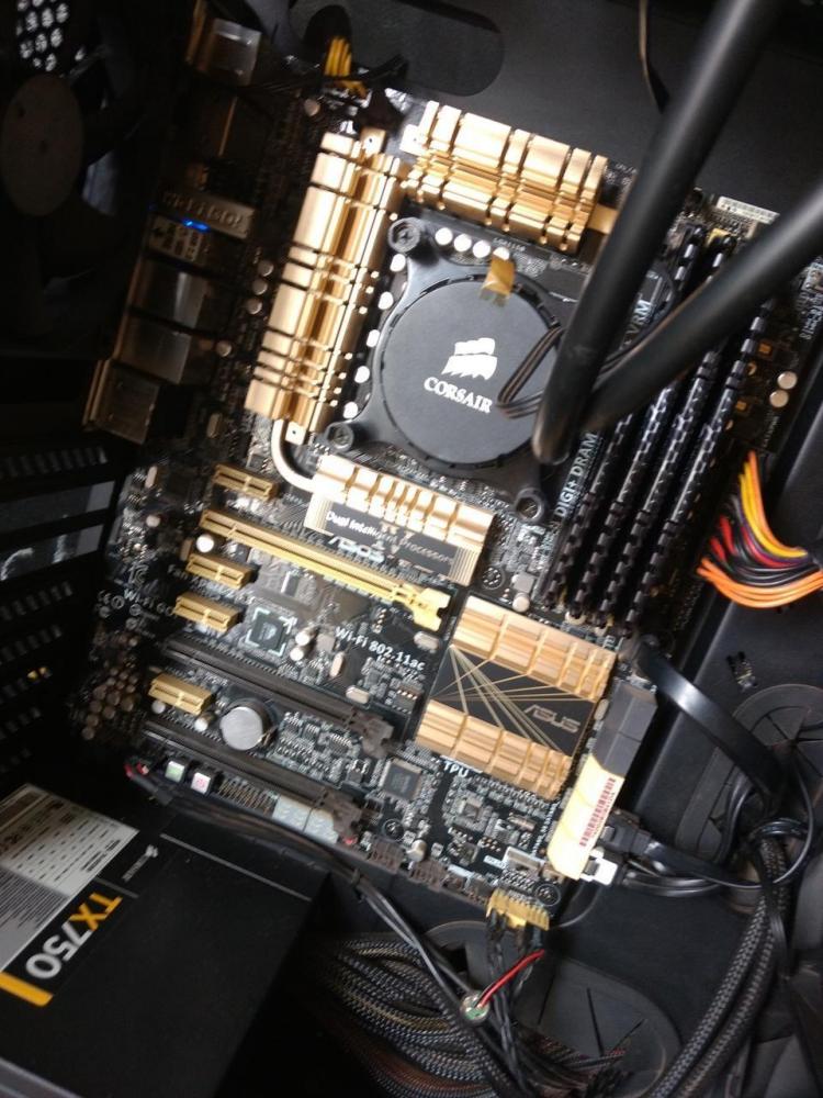

Bom dia fiquei essa noite toda pesquisando mas infelizmente não consegui encontrar nada que me falasse o que está acontecendo com meu processador então vamos lá.
Ontem pela tarde eu saí é quando cheguei em casa me deparei com o cooler do processador fazendo um barulho altíssimo fui ver a temperatura e lá estava 100 °c imediatamente por usar minha máquina para trabalho eu fui pela noite e busquei um wc novo h45 pois tinha achado que o anterior estava com falha na bomba, instalei o novo Walter cooler h45 e coloquei a bomba no máximo . Comprei uma pasta térmica caríssima e nada... Se alguém puder me ajudar pois trabalho com o Pc e estou parado por enquanto. O processador é um 4770 estou com 2 WC que testei aqui. E ambos a temperatura continua aumentando. placa-mãe e z87 delux

Verifica se os parafusos estão firmes e se está tendo contato com o processador, e tome cuidado se passar um pouco a mais de pasta térmica ele perde o contato.
o radiador está onde no gabinete ? você tem mais coolers no gabinete ? está puxando ar de onde e mandando pra onde ?
e qual sua fonte ?

@linkzera Bom dia amigo, então parafusos verificados e 100% firmes, pasta térmica foi utilizada a quantidade equivalente a um grão de arroz, o radiador está na parte superior (teto) tenho sim mais 4 coolers dois na frente puxando para o interior do gabinete e dois de vazão que seria a do Walter cooler e um na saída traseira do cabinete. Minha fonte é uma crosair tx750 - modelo 75-001309

@linkzera então como citado tenho um h60 achei que a bomba tinha morrido e comprei ontem mesmo o h45 para ver se realmente era o Walter cooler e infelizmente aparentemente não é porque a temperatura com o novo Walter cooler está 100°c também. Muito obrigado por estar ajudando.

@Luís Roberto C. da Silva Então amigo o processador está sendo usado 10% então acho que nao é questão de uso em excesso até por que na própria BIOS o aumente de temperatura e constante.
@linkzera dei uma olhada fiz conforme recomendado mas ainda assim a temperatura sobe na própria bios sem executar o sistema, ela desce bruscamente e vai subindo até atingir 88 graus

Teste com HWMonitor a temperatura com outros componentes: placa-mãe, memória, etc. Como o cooler do radiador puxa o ar de dentro para fora do gabinete pode ser que o ar dentro do gabinete esteja muito quente e não resfrie a água. Em um sistema eficiente de refrigeração deve ter um cooler puxando o ar quente para fora e outro puxando ar frio para dentro. O cooler da fonte já puxa para fora o ar quente. Talvez se você puder inverter o radiador para puxar ar frio de fora do gabinete ajude.

Eu estava com esse mesmo problema seu e a solução foi instalar um air cooler de 12v puxando ar frio de fora do gabinete. Veja como ficou:
Outra coisa é não usar estabilizador. Esse tipo de coisa aquece mais a fonte do PC, principalmente se for 220v/110v.
