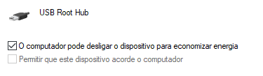

Também tentei desabilitar a opção de gerenciamento de energia no gerenciador de dispositivos:
