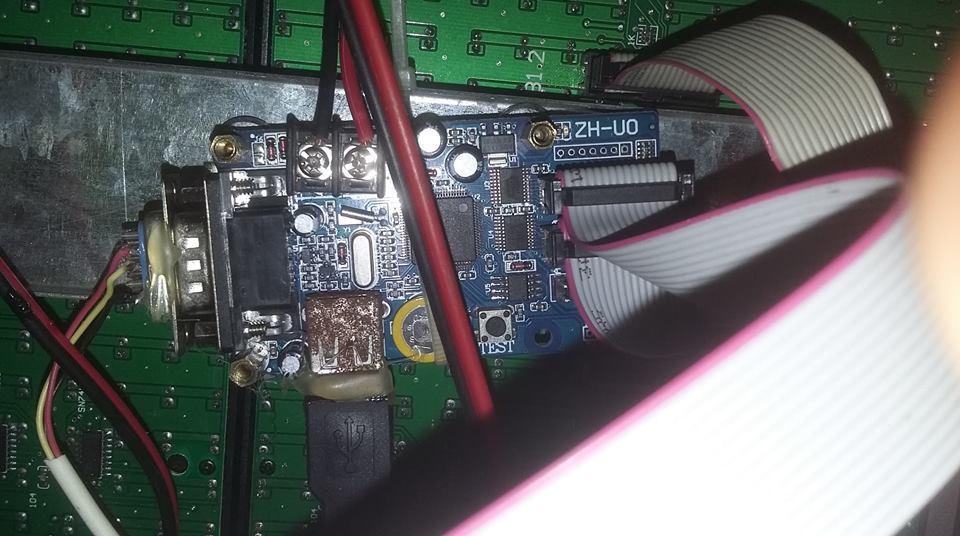

meu letreiro de led 128x 32, só fica aparecendo letra em mandarim, mesmo depois de configura ele no Programa Led Control System 3.5, O Modelo da Placa é ZH-U0, Segue a foto Abaixoj já troquei de pendrive, Duas Marca multilaser e skandisk
O que diz o manual? Percebo um pouco de oxidação e ferrugem. Tenta traduzir - não sei como, mas claro envolva o google . Pode ser que ele esteja dizendo: "ok você trocou mas mesmo assim não achei pendrive. Tenta limpa contatos".
Percebe-se bastante gambiarra ai, esses cabos com cola quente, as conecções estão corretas??? as entradas db e usb estão conectadas com conectores remontados, os pinos estão corretos???

Verificando melhor a imagem, e sua postagem, verificamos que:
como você disse: "O Modelo da Placa é ZH-U0"
Veja que ele tem este "U0" no final...
pode ser que alguém tentou consertar e trocou por uma placa incompatível, ou colocou os flats de forma errada.
