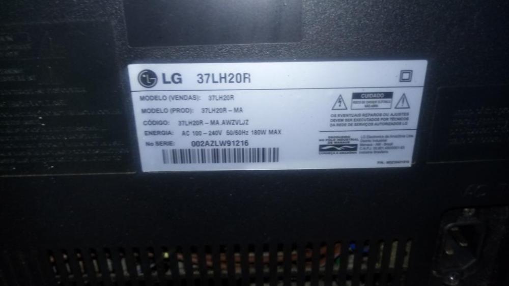

Boa tarde, Gente!
Adquiri uma (TV LG 37lh20r) usada e apos 2 semanas de uso começou a me apresentar uns chuviscos na imagem. tive que diminuir o brilho e o contraste para melhorar.
Após alguns dias ela apagou, a TV esta sem imagem e só com áudio, aguem poderia me ajudar onde seria o defeito, ou quanto ficaria para arrumar?
