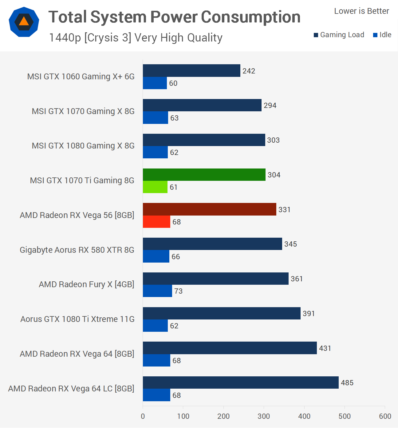

amigo 450W já serve pra 99% dos PCs, só não serviria se o cara quisesse fazer um upgrade pra um SLI de 2080ti em 4 meses, por exemplo se ele comprar uma gtx 1080 + R7 2700 a fonte de 450W vai segurar (com folga na verdade), como eu disse a fonte de 550W é legal por causa dos cabos e não da potencia.. e se ele ter dinheiro pra gastar com PC high-end é melhor comprar uma fonte melhor também, pelo menos uma RM550X
