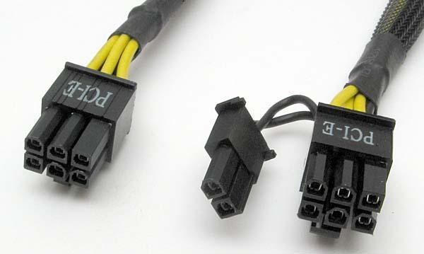

47 minutos atrás, grievous disse:
@Wagner Pires Não entendi o que você quis dizer, os dois conectores que o @KairanD se refere são esses:
Placas de vídeo de alto desempenho como a GTX1070TI para cima exigem 2 conectores pci-e de 6 ou 8 pinos. Algumas fontes contam com apenas um conector e não daria conta de alimentar uma GPU dessas por exemplo.
Ah sim, entendi! Então os conectores são comuns em placas da GTX 1070 Ti pra cima. Obrigado!
