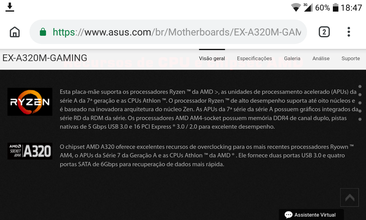

O problema dos dois kits não é nem o processador e sim a mobo de entrada. Ja vi vários tópicos falando sobre isso...inclusive um que participei a alguns dias atrás. Placa de entrada em PC Gamer. Os VRM dessa placa chegam a uma temperarura de 120 graus com esses processadores muito potentes. O ideal seria voce usar uma mobo GAMER. Exemplo: A EX-A320M GAMING Pro. É mais cara mais tem discipadores na VRM da mobo e ja é GAMER. Tem vários modelos gamer na faixa de 450 reais, fica a seu critério.
Mais quanto ao processador eu iria de Ryzen 7 1700 por ter mais núcleos.
8 minutos atrás, Roberto Costa Izaguirre disse:
@TEC. Kayros Essa placa-mãe daria pra fazer Overclock? Porque no valor dela eu consegueria pegar uma b350 que da para fazer o over.
Sim ela não é igual a A320 comum. Ela é preparada para jogos.

Mas amigo, eu fui aqui comparar os preços e essa que você indicou está mais barata que a placa-mãe do kit
@Roberto Costa Izaguirre Na terabyte nao tem dela e na pichau estava na promoção por 369 reais mais esta com estoque zerado. O preço normal dela varia de 429 a 499 reais. Agora é pesquisar pra encontrar o melhor preço.
Eu particularmente falando nao gosto da B350m por também nao ter discipadores no VRM. Ainda mais voce que pretende fazer over.
