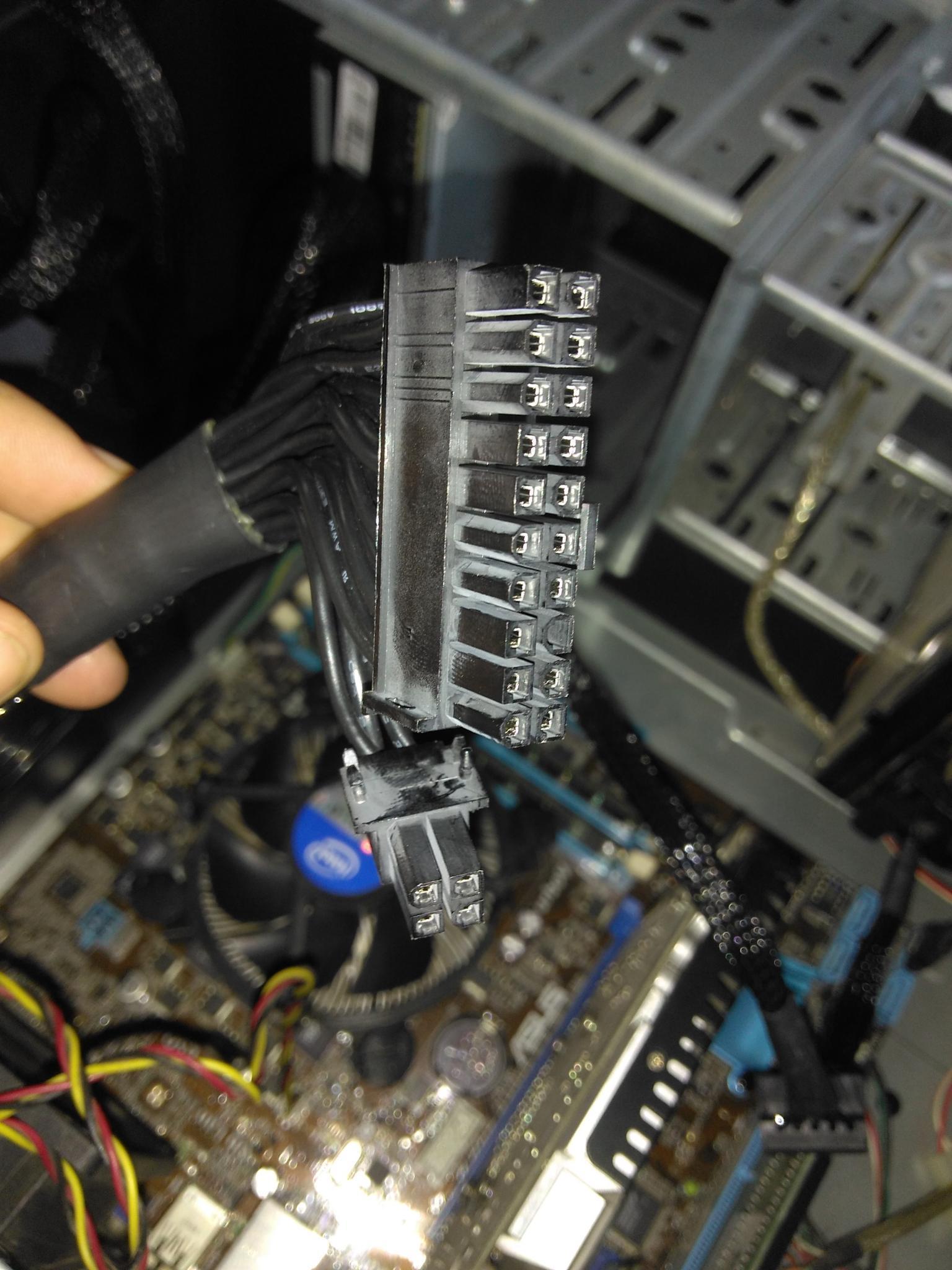

Boa tarde, minha fonte a acabou de chegar e tô com dúvida de como instalar, coloca esses dois cabos juntos ? Ou esse menor coloca no ATX 12v da placa-mãe ?
@Lucasmep Tem que ligar ambos os cabos.
O da segunda foto é para usar todos os 24 pinos no conector grande da mobo para que assim ela seja ligada também.

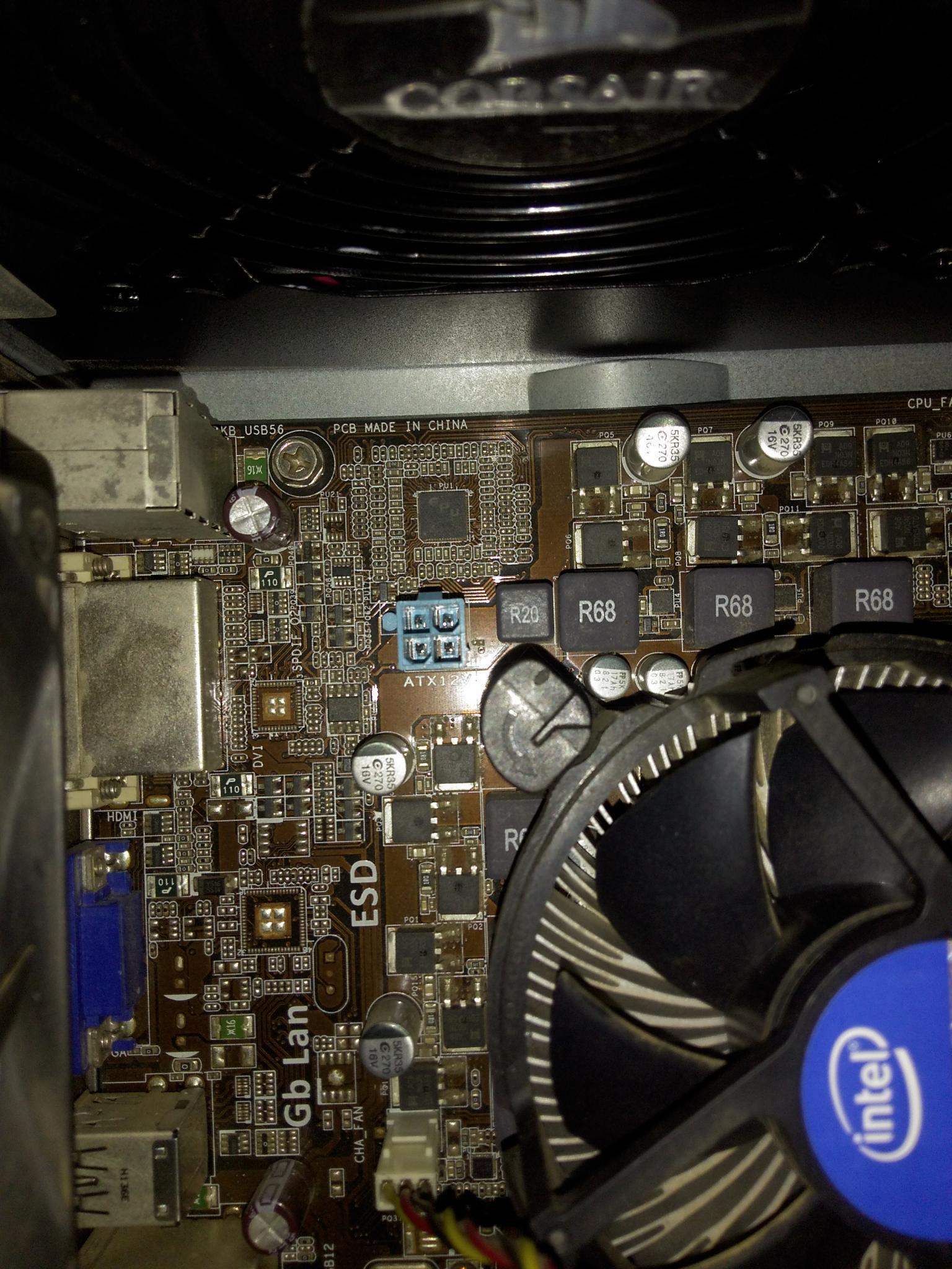

No conector da primeira foto você irá procurar um cabo com a ponta igual a que o amigo @rodrigo.dcvieira nos apresenta, ele se divide ao meio, você usa apenas 1 lado desse cabo e ele é assim mesmo de 8 pinos, pois mobos mais novas usa ele, mas a sua também usa, apenas 1 lado de 4 pinos.

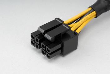

4 minutos atrás, rodrigo.dcvieira disse:
e o atx12v é esse
q pode se dividir em 2

2 minutos atrás, Elder Nauvirth disse:
