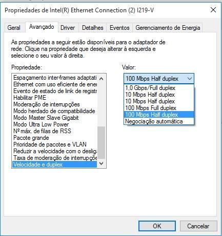

Depois da troca, meu PC passou a negar as funções de 1GBps Full Duplex, 100Mbps Full Duplex e a Auto Negociação trava a taxa de download em 10Mbps. Quando eu ativo essas opções, aparece um "xzinho" no ícone da internet, no entanto, se eu ativo as opções Half Duplex, a internet funciona normalmente, mas só com 50 ou 10Mbps...
Fiz um teste no meu notebook que tolera a opção de 100Mbps Full Duplex e está funcionando normalmente. No celular a internet chega à 120Mbps...
Minha placa-mãe é a ASUS B250M PLUS e o driver de internet que estou usando é Intel Ethernet Connection (2) 1219V.
Como resolver isso? Por que o meu PC não está aceitando essas opções e o que fazer pra ele aceitar?

Fiz todos os passos e coloquei em negociação automática... A negociação automática deixou limitado a 10Mbps...
Já não sei mais o que fazer...
Nesse meio tempo eu formatei o computador e continua da mesma maneira...
O máximo que pego é 50Mbps quando ativo a 100Mbps Half Duplex...

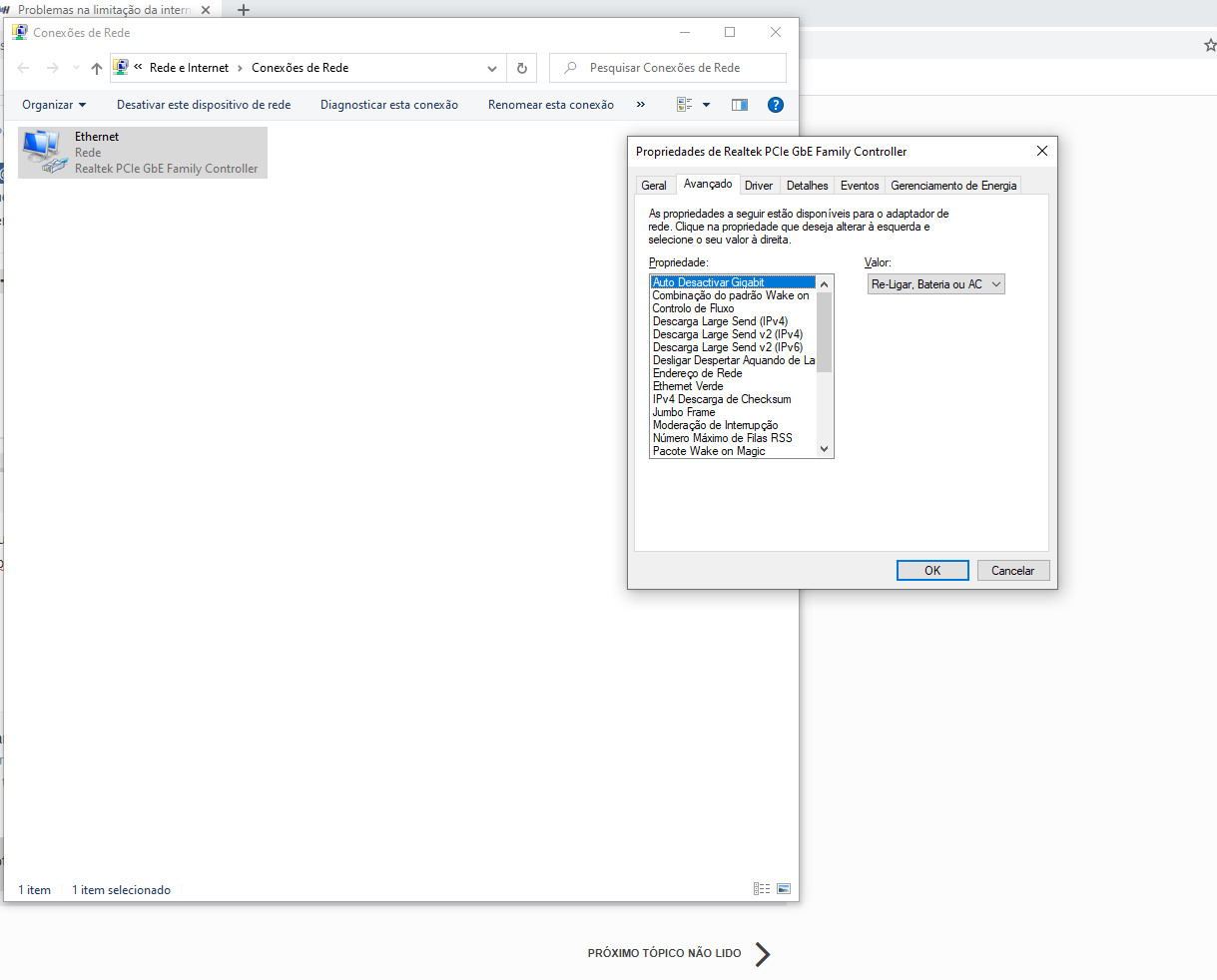

Pessoal desculpe reativar este tópico mas esto com um problema parecido tentei essas opções porém não tive exito, alguém poderia me ajudar? no meu caso quando coloco em 1.gbs/ Full duplex aparece um X lá no Ethernet
Estou com o mesmo problema da @Heavengeline e ocorreu exatamente do mesmo jeito que ela(mudança de modem). Tentei também todas as soluções citadas e nada.. Alguém sabe como resolver? :(((
  • Triste 1
@Gabe Oliveira estamos com  mesmo problema então, tentei algumas configurações mas não obtive exito em nenhuma creio que seja alguma configuração no modem, o pior que o meu é de uma marca chinesa não consigo encontra-lo na internet de maneira nemhuma.
Olá pessoal, eu estava enfrentando esse problema e a opcão auto negociacão não deixava eu usar a internet.até que fiquei mexendo nas opções do driver e conseguir resolver, nao sei se ira funciona para alguem aqui mas resolvi compartilhar
Esta opcão de Auto Desactivar Gigabit estava desativada, e eu so alterei para a forma que esta na imagem e resolveu o problema!

Este fato pode ocorrer quando não há parceria da velocidade de uma porta no link que opera em half-duplex, enquanto que a outra porta, opera em full duplex, havendo uma incompartibilidade de enlace, não tendo as mesma configuração com por exemplo que deveria ser: half-duplex - half-duplex ou full duplex - full duplex, não, full duplex - half-duplex.
Então a solução certa é, ligar pra sua operadora de serviços e relatar sobre esse problema, e com ajuda de um técnico que faz manutenção desses serviços, ele resolva a ligação do link com o serviços no servidor- cliente, fazendo que a comunicação do Broadcasting do cliente, transmita mensagem para o receptor no Servidor de Internet da prestadora, para que ambas as placa, funcione em negociação automática, sem a necessidade de alterar a velocidade para:
  • 1.0 Gbps/Full duplex
  •  10 Mbps Half duplex
  •  100 Mbps Full duplex
  •  100 Mbps Half duplex
  • Negociação automática.
E que o correto é sempre deixar em Negociação automática, mesmo que você fique sem comunicação com a Internet.
Mas também, caso se o problema for na sua placa de rede, usando os comandos abaixo, você pode até solucionar, se problema tiver relação com alguma configuração de da placa de rede local, usando os comandos:
  •  ipconfig /release
  •  ipconfig /renew
  •  ipconfig /flushdns
  •  ipconfig /registerdns
  •  nbtstat -rr
  •  netsh int ip reset all
  •  netsh winsock reset (esse comando ai reseta tudo da rede)
Ou caso contrario, melhor solução é relatar sobre o que tá acontecendo pra operadora de serviços, pra que o profissional técnico venha até a sua residencia, e faça uma analise reparando a velocidade de Negociação automático, lá no servidor de Internet com atendente da empresa, fazendo a sincronização de enlace com a velocidade, sempre que a máquina cliente, solicitar pelo Broadcasting, a sincronização automática 'Cliente-Servidor', lá no servidor da operadora.
Espero ter ajudado.

Estou com problema no meu pc.
Minha internet é fibra de 100Mbps provedor DeskTop em Nova Odessa.
O modem do provedor só disponibiliza 1 porta Lan E CHEGA 100 mbps limpo.
Essa porta eu mandei para a Wan do roteador modelo:
Roteador Wireless N 150M TL-WR740N / TL-WR740ND
https://www.tp-link.com/br/home-networking/wifi-router/tl-wr740n/#specifications
que tem 4 portas Lan e 1 Wan
O que está ocorrendo?
Liguei 2 cabos de rede no roteador e um foi pro meu notebook no escritório, e o outro pro estúdio em um PC Desktop.
No Notebook tenho windows 7, e chega 100mbps limpo sem problemas. Na velocidade do link posso deixar en negociação automática que sempre entra 100.
No PC do estúdio, é windows 10, e lá chegou 10 mbps, mas tem dias que entra os 100 mbps, mas na maioria das vezes entra 10, e está em negociação automática tb.Ele escolhe quando quer os 100 mbps.
No Notebook, consegui deixar travado a velocidade do link em 100mbps full duplex e funcionou tb.
No Pc do estudio, só consigo deixar em negociação automática, e quando subo para 100mpbs full duplex ou half, ou 1Gbs full ou half, ele desconecta e fala que o cabo de rede foi desconectado.
Ja levei o notebook no estudio e testei para me certificar que os cabos estavam okay, e funcionou normal, 100 mbps inclusive no próprio computador do estudio, já usei com 100mbps. Não sei o que fazer.
Como fazer a configuração desta rede para ficar sempre 100mbps no PC?

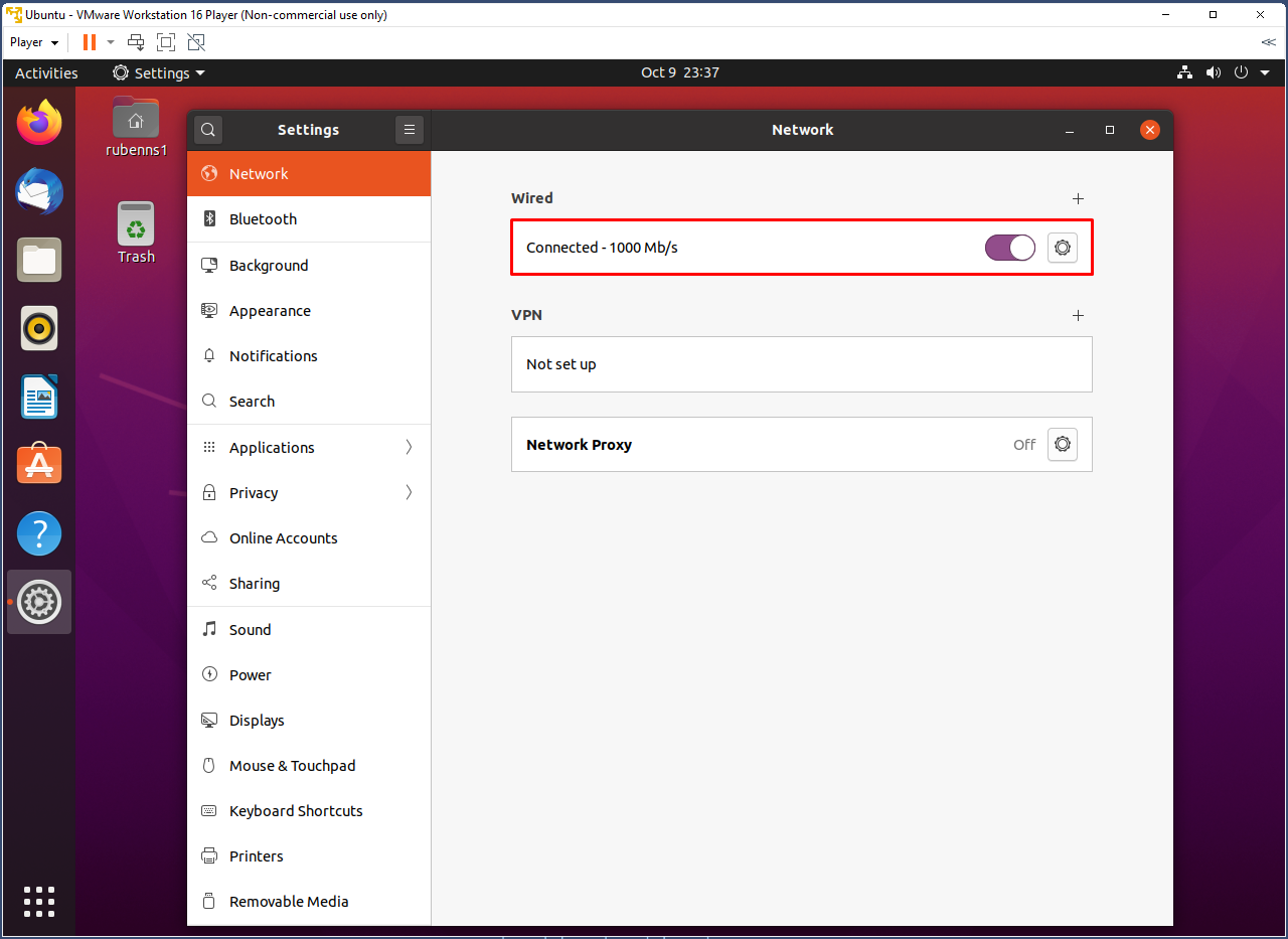

Pessoal, alguém me socorre pelo amor de Deus, estou com o mesmo problema. Já fiz de quase tudo e não consigo alterar essa limitação.
Instalei o Ubuntu/Windows 10 em uma máquina virtual e ambos apresentaram (1,0 Gbps) sem eu precisar fazer alteração alguma.
Porém na minha máquina principal até o momento eu não consigo de maneira alguma.
SOCORRO!

No caso da máquina virtual, ela sempre vai pegar o melhor adaptador de rede 10/100/1000(Gib) disponíveis pelo drives que vem incluso na VM, diferente da Placa de Rede fisícal real de seu PC, que se limita de acordo com os tipos de equipamentos equipados ai.
O que você deve ver ai é: se a placa de rede de seu computador é de 1000 Gigabits, e também, se o seu Roteador é de 150 ou 300, ou mais… podendo atender, á velocidade de sua internet, de acordo com os equipamentos tipo o Roteador e placa de Rede do seu PC.
Ex: se você tem uma conexão de Internet de 200M, placa de rede 1000 Gigabit“OnBoard ou OffBoard”, ai sua velocidade será satisfatória atendendo os 200M e ainda sobra.
Agora caso você tenha velocidade de 200M, com uma Placa de rede de 100M“OnBoard ou OffBoard”, ai a velocidade de sua Internet vai ser apenas de 100M, porque a placa de rede fisíca de seu pc, não suporta velocidades maiores que 100.
