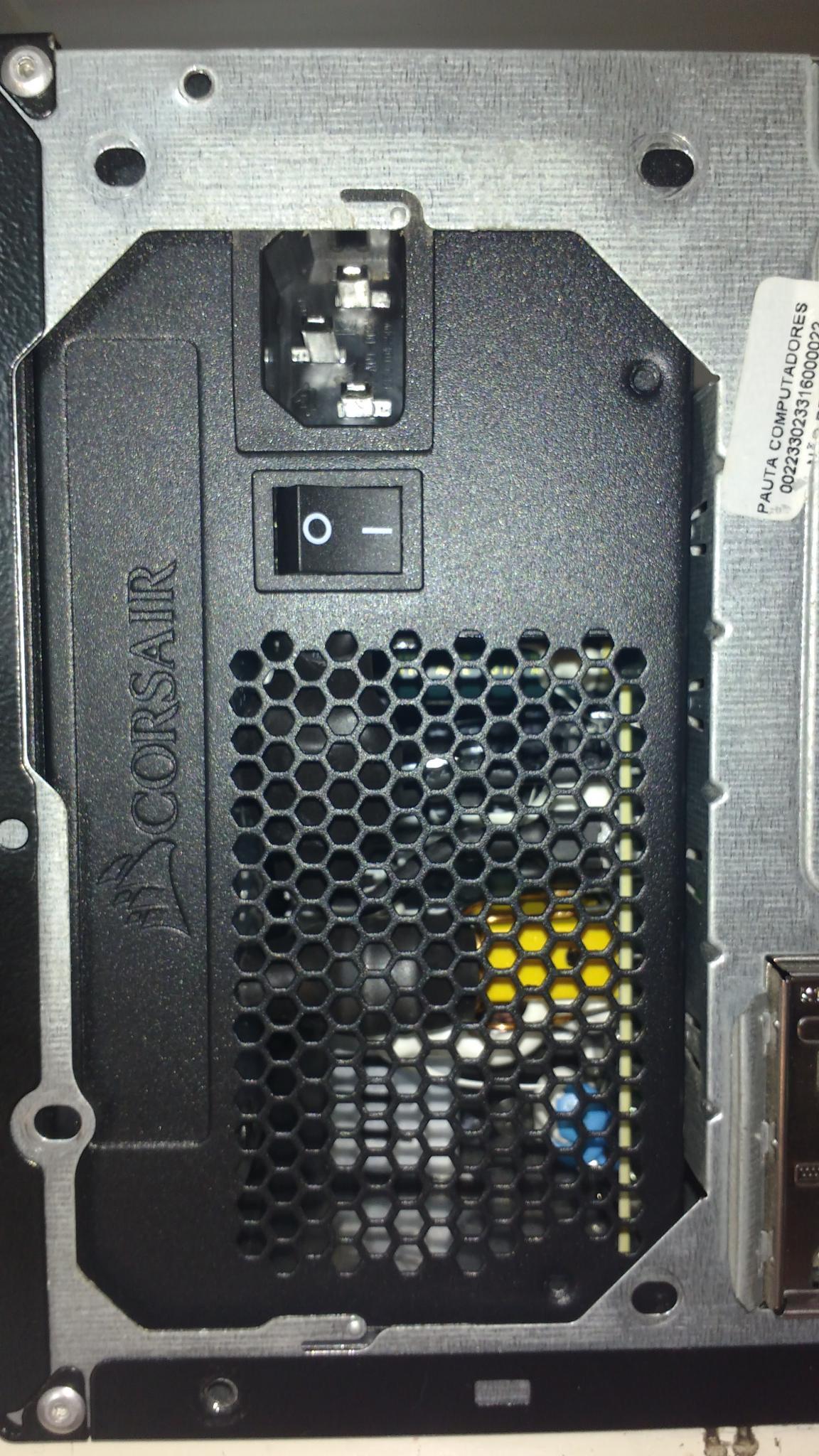

BOA TARDE PESSOAL,comprei uma fonte Corsair ATX vs450, porém ela entra no gabinete mas não encaixa os parafusos nos furos ficam desiguais de modo que não é possível parafusa-lá, gostaria de saber se posso colocar a mesma de ponta cabeça,ou seja do inverso,pois do inverso a mesma fica padrão?
Agradeço o help obrigado.

58 minutos atrás, LUCAS CAMARGO VIANA disse:
@Elder Nauvirth @Phoenyx @OGSnow
Eu também estou vendo a ventoinha virada pra cima. Algo de errado não está certo.
adicionado 1 minuto depois
Nunca obstrua a ventilação da fonte. Se ela é instalada em cima, a ventoinha deve ser virada para baixo.
agora, LUCAS CAMARGO VIANA disse:
Mudei a ventoinha pra baixo ficou tudo ok com os parafusos também
Muito bom.
Sempre ocorre mesmo de errar algo na primeira vez que vai instalar.
Já vi pessoas instalar fonte em baixo, mas com a fan virada para dentro, o que é um erro em minha opinião.

Concordo,detalhe que a outra minha fonte genérica tinha a ventoinha pra cima, possivelmente o fabricante é tão fraco quanto a fonte kkkk obrigado pelo apoio @Elder Nauvirth
