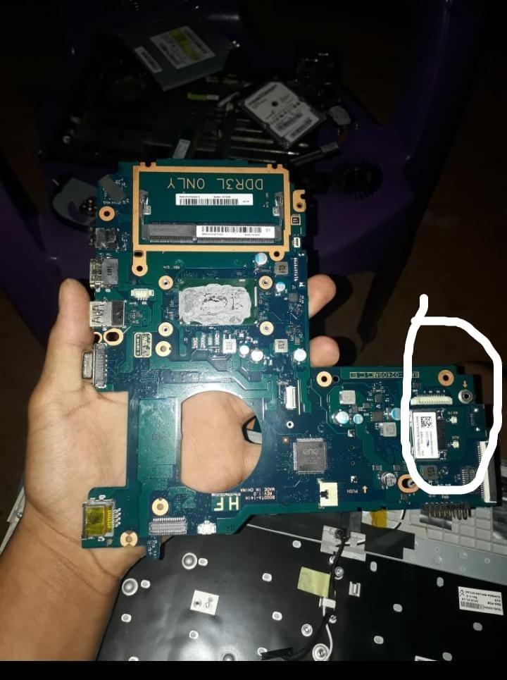

ola meu notebook so te a plca de wifi soldada eu queria saber se tinha como colocar uma egpu placa de video esterna no meu notebook
so que o problema e que a placa de wifi e soldada teria como eu soldar a plaquina da egpu para poder fucionar. min respondem por favor
o que eu circulei de branco ai esta a placa de wifi soldada no meu notebook
ele e da samsung.
você teria que ver isso com um técnico bem especializado em notebooks Samsung, para saber se a interface dessa placa WiFi é mini pci-express. E, caso seja, se será possível remover o Wifi e conectar a egpu sem danificar o PCB.
Mas antes de mais nada, uma pergunta: esse notebook é novo?
Pois só notebooks mais modernos vão ter essa interface mini pci-express, os mais antigos não tinham.

Ou então, se o notebook tiver porta USB 3.0, procure um adaptador egpu para USB 3.0

ola obrigado mesmo por ter min ajudado, e sim ele e 2016. por acauso você teria um link ai so adaptador de egpu 3.0?

https://www.amazon.com.br/Placa-Grafica-externa-ORICO-DHU3A-BK/dp/B00KV38R10?tag=goog0ef-20&smid=A3QDJY7O5A5H3K&ascsubtag=go_958276976_46095487085_227548540242_pla-615523518850_c_
https://produto.mercadolivre.com.br/MLB-919498996-egpu-externa-riser-card-pci-e-1x-16x-60cm-usb30-_JM
adicionado 2 minutos depois
Não é recomendação de compra, é só um exemplo, para você ver como é o dispositivo.
Pesquise preços e fornecedores.
