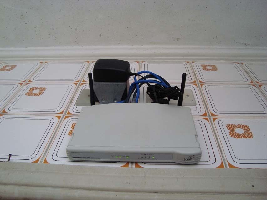

No tempo do Speedy, era só ele o Router/modem/switch 3CON e os 4 cabos de rede

Eu fiz o seguinte, comprei a switch TP-Link modelo TL-SG108E, e instalei ao lado do roteador, como os cabos estão todos passados, optei por esse local e também porque fica na área de serviço com menos risco para o apto, já que tem a fonte.
Não mexi em nenhuma configuração, tão pouco usei a mídia de instalação que acompanha e está tudo funcionando as mil maravilhas, meu pc, o notebook que está no wi-fi (para este não mudou nada) e o Access Point também está funcionando normalmente.
Inclusive parece que a internet ficou mais rápida que antes, a conexão é 100 Mb da Vivo, vide resultado:
