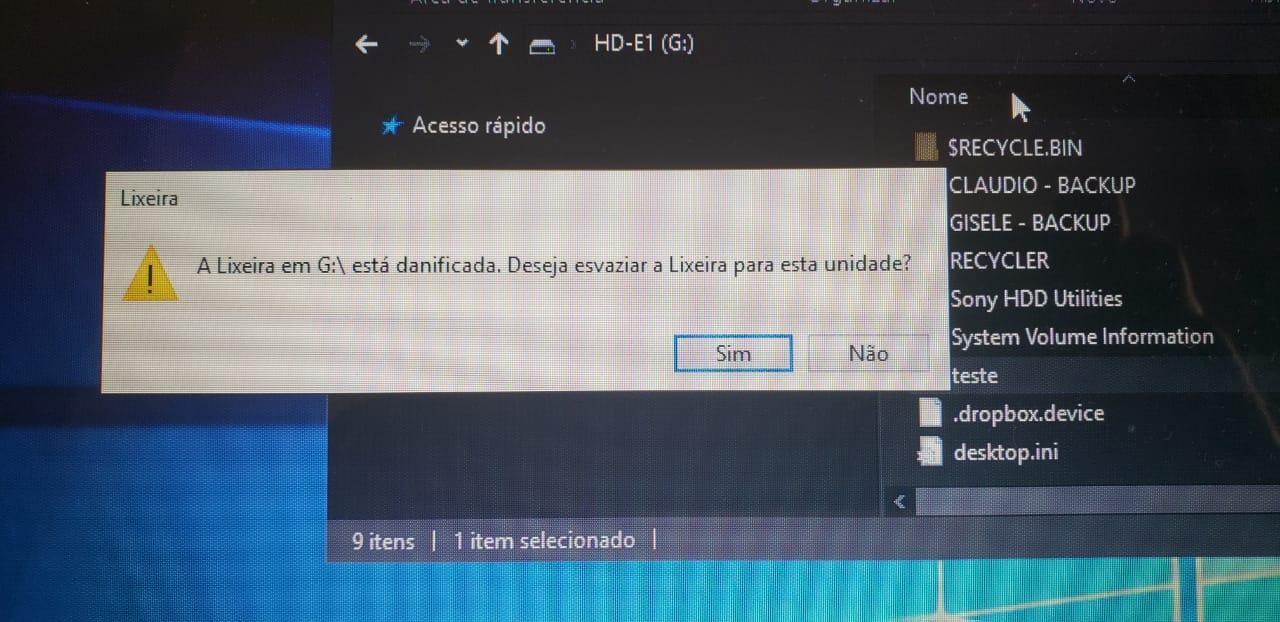

veja se alguém pode me ajudar , tô com um HD externo de 1t e ontem deu um pau do nada e sumiu todas pastas , todavia ao ao verificar o tamanho do disco diz que os arquivos estão la conforme foto com  800gb e o espaço livre de 198gb , entretanto quando vou verificar um pasta que está no HD diz que tem 3.67 Tb , como pode ter isso tudo se a capacidade do disco e de 1Tb? E também ao abrir a pasta ocorre erro de permissão.
Já usei 3 programas de recuperação de arquivos apagados e não achou as pastas que estão lá, todavia porque não foram deletadas... apenas não estão aparecendo... por algum motivo... que não sei...
Já usei vários comando do DOS tipo attrib e chekdisk /f aí achou 2 pastas mas o resto não está mais la... mas o estranho e que os arquivos estão la , só não estão aparecendo
mostra que tem 800gb de dados no hd,  usei outro cabo e nao funcionou.

Será que pode ser o vírus que oculta pasta ? O tal do RECYCLER ?
HD EXTENO SONY - HD E1
Acho que desconectei a unidade sem ejetar por isso que deu esse problema eu acho.
depois so executei só o chkdsk /f depois do processo duas pastas voltaram mais o restante não apareceu.
so que o hd esta estranho porque mostra a capacidade mas os arquivos não aparecem.
depois so executei só o chkdsk /f e comando attrib -h -r -s -a *.* /s /d , depois do processo duas pastas voltaram mais o restante não apareceu.
Recuva, GetDataBack for NTFS, Disk Drill
so o GetDataBack achou algumas pastas  mas não deixou recuperar porque tem que pagar
@mick.07 sim usei o chkdsk/r/f mas não voltou a pasta , a integridade do disco continua a mesma. e aparece normalmente no gerenciador de disco. Só que a pasta de foto e video não aparece. Consegui recuperar pelo GETDATABACK , mas preciso de uma licença...
