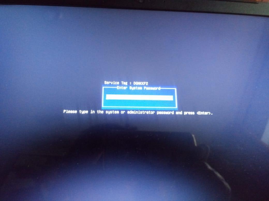

Boa tarde. Tenho um notebbok Dell Inspiron 14 500 i14-5452-B03P. Adquiri a máquina em Novembro de 2016, paguei por 2 anos de garantia. Ocorre que há pouco mais de um mês, ela simplesmente travou antes mesmo de entrar no Windows, assim que o ligo aparece a seguinte mensagem " enter system password", entrei em contato com a Dell e eles me informaram que a única forma de resolver o problema é trocando a placa-mãe. Um amigo, estudante de Ciência da Computação, abriu o notebook e resetou a bios, no entanto a senha continua sendo solicitada. Segundo ele, a placa-mãe não está estragada. Alguém já passou por esse mesmo problema e saberia me ajudar a resolver? O valor que eles estão cobrando para trocar a placa, é equivalente ao preço pago pelo produto. Estou meio desesperada pois preciso dele para trabalhar, tenho arquivos importantes também  e sou completamente leiga em informática. Se alguém puder fazer a gentileza de me ajudar, eu agradeço muito.

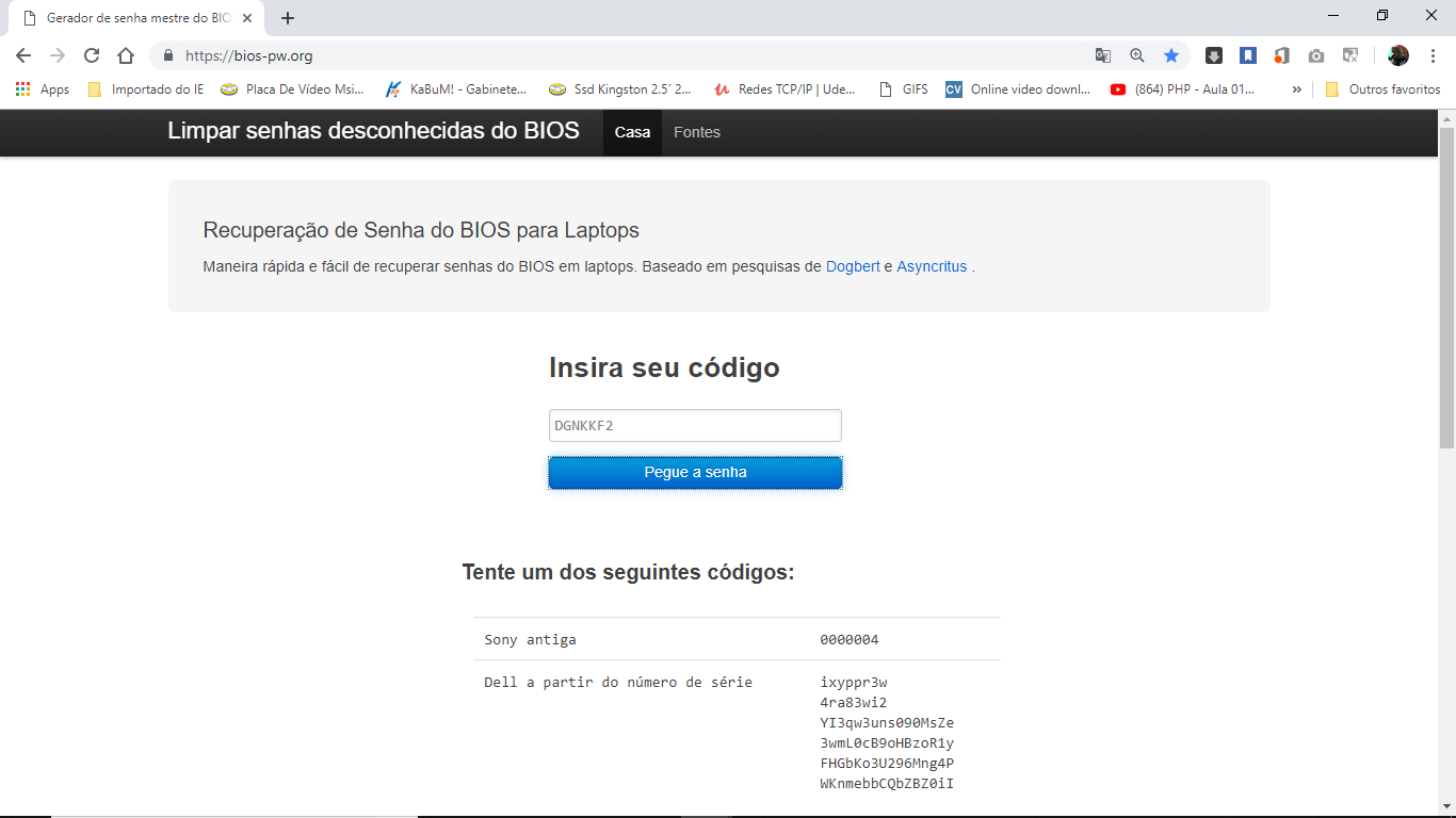

Você vai tentar digitar a senha assim que ele pedir diversas vezes, e você vai tentando até ele te devolver um código.
Pegue esse código e digite nesse site que ele vai te devolver a senha para desbloqueio.
https://bios-pw.org/
Esse site é uma mão na roda ele mostra até o modelo do notebook.

@Edvaldo J. Frederico Eu li errado achei que tinha dado Reset no Windows, mas esse site que você disse e mel na chupeta.
Nem fala rsrsrs tem um colega meu que tinha colocado senha para iniciar o sistema operacional na bios (muita frescura fazer isso), e fiquei tentando resolver esse problema quase um dia inteiro, até achar esse site.
Antes de iniciar o sistema operacional ficava nesse tela.
Fiz o procedimento e foi batata.
@Natsu lgnell faz o teste para você na pagina desse site https://bios-pw.org/ já tem uns exemplos.

@Leidiane Souza Você pode mandar a foto do que exatamente aparece ?

Spoiler

@Edvaldo J. FredericoTestei todos os códigos, dando só enter e depois crtl enter. Sem sucesso

40 minutos atrás, Edvaldo J. Frederico disse:
@Leidiane Souza  Mas o código que te falei é esse "Service tag"
Dell a partir do número de série:
ixyppr3w
4ra83wi2
YI3qw3uns090MsZe
3wmL0cB9oHBzoR1y
FHGbKo3U296Mng4P
WKnmebbCQbZBZ0iI
A senha para você digitar são essas 👆🏿

@Edvaldo J. Frederico Foram esses que eu testei
Em 15/04/2019 às 15:03, Edvaldo J. Frederico disse:
ixyppr3w
4ra83wi2
YI3qw3uns090MsZe
3wmL0cB9oHBzoR1y
FHGbKo3U296Mng4P
WKnmebbCQbZBZ0iI
Testei só dando enter mas também não funcionou
