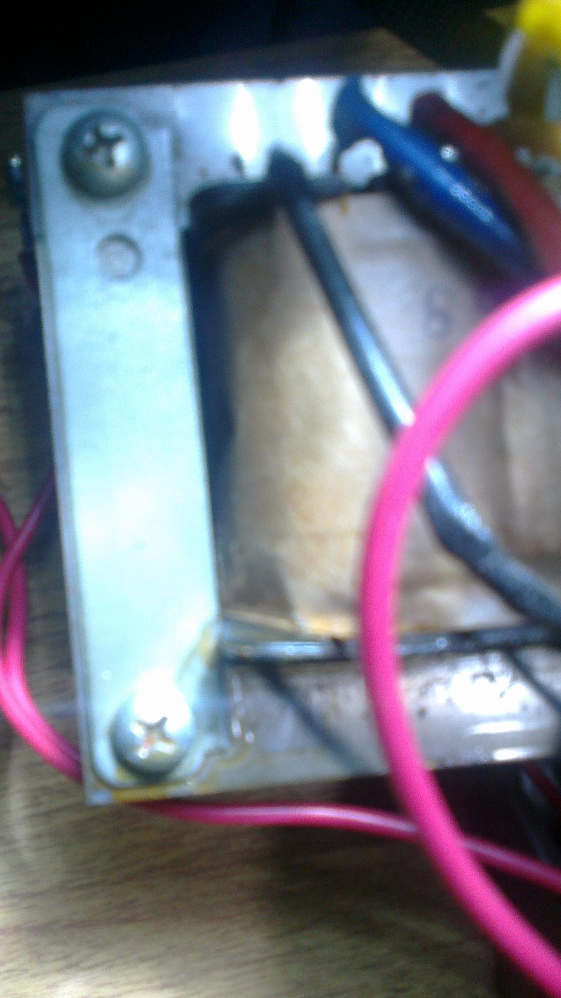

Bom dia, eu havia criado outro tópico pedindo auxilio para criar um carregador de baterias com trafo de microondas, porém hoje consegui outro trafo, não sei se é de nobreak ou de estabilizador, porém trouxe imagens do mesmo para que me ajudem a ver se este trafo é mais acessível do que o de microondas...
Obrigado desde já, no meu pensamento este seria mais acessível, não precisando alterar nenhum bobinamento...
Este daí é um estabilizador. Geralmente ele é um autotrafo e sem isolação. Não deve te servir. Confira fazendo medições de resistência entrefios. Se todas derem contato, descarte este trafo pra esta função...

Procure por trafos de nobreak, esse aí é de estabilizador (como dito acima), não tem isolação, até pode puxar um fio de um tap a outro obtendo uma tensão próxima a desejada, mas como não há isolamento, é perigoso encostar nas saídas.
adicionado 56 minutos depois
Para fazer algo seguro com este aí da foto, só rebobinando por completo o trafo, ele usa um fio muito grosso e não há espaço para fazer uma bobina isolada e com boa corrente. Outra alternativa é pegar as saídas onde dá os 14V (aproximadamente) e bobinar um transformador isolador, com entrada 14V e saída 14V...
Resumindo: com este trafo você não escapa de rebobinar.
O trafo de nobreak já foi feito para carregar baterias, use ele.
Das duas alternativas acima, fazer o trafo isolador é mais fácil, é só catar um trafo menor que esse da foto que esteja queimado ou fora de uso, remover todos os enrolamentos e fazer o cálculo, o cálculo eu só explico se você decidir bobiná-lo.
adicionado 0 minutos depois
E a outra alternativa mais fácil ainda é ir em um ferro velho e procurar um nobreak, se não tiver em um, procure em outro.
Abri um estabilizador que tem aqui e veja só, esse ainda tem um espacinho para enrolar um secundário, os transformadores de estabilizadores são calculados com a variável 35, ou próximo disso, esse aí é de um estabilizador da SMS de 300VA:
Para enrolar um secundário de 14V, vai mais ou menos umas 40 voltas, se seu trafo for maior que o da foto acima (não parece ser), serão menos espiras (ou voltas, como preferir), se for menor que o da foto acima, serão mais espiras, esse número não é nem um pouco preciso, é necessário saber a seção do núcleo para saber o número de espiras, e também é preciso saber com qual variável ele foi enrolado.
