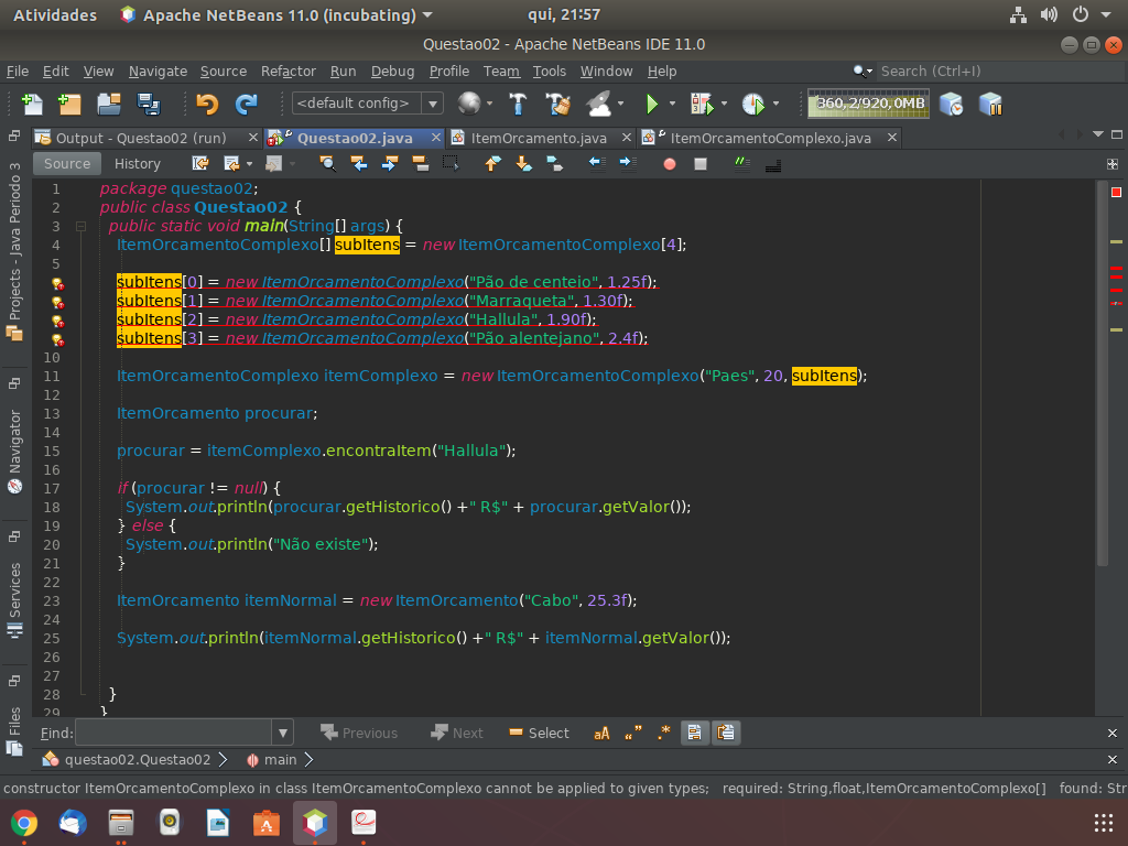

Minha duvida é:
"Escreva uma classe herdeira de ItemOrcamento denominada ItemOrcamentoComplexo que mantenha
um vetor com subitens de orçamento que podem ser da classe ItemOrcamento ou da classe
ItemOrcamentoComplexo"
Como o vetor pode ser da classe "ItemOrcamentoComplexo" ?
Porque se o vetor for do tipo "ItemOrcamentoComplexo", quando eu for instanciar um novo subitem, este vai precisa de um outro sub item e este de outro, assim por diante.
E outra duvida, quando for criar um "ItemOrcamentoComplexo", é necessário passar o nome, o valor e o vetor de subItens. Para que serve este valor, já que o calculo do "valor do ItemOrcamentoComplexo" é a soma dos subitens ?
