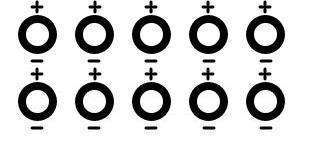

se este pacotão de capacitor for seu (ái que inveja) você deve fazer algo como a associação C
com muitos mas muito mais capacitores - algo como 30 ou + em cada linha - até o limite do espaço e refazer as contas do Paulão. Um note pode consumir uns bons 5A ou + da bateria. E claro você não deve usar pra jogar algum jogo pesado. O tempo seria apenas de poucos minutos o suficiente pra você salvar seu trabalho na falta de luz. Trabalho e não jogo, entende?

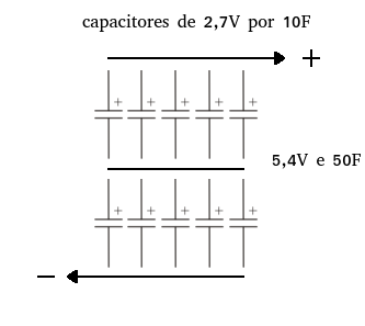

o  aphawk falou que a soma dos capacitores aumenta a tensão mas diminui o farads!
mas o Renato.88 falou que no exemplo C teríamos 5,4V e 50F. quem esta certo?
exemplo C

1 hora atrás, aphawk disse:
exemplo A : a capacidade é de 2 Farad.
entao o exempla A nao seria de 13,5V por 10f! certo? mas os capacitores sao de 2,7V por 10F cada um!
e o exemplo C seria de 5,4V por 25F?

Sim, o @aphawkestá certo.
Agora que eu reli e vi que falei besteira.
Com os capacitores em série realmente se divide.
Se for de valor igual é só dividir a capacitância pela quantidade.
Como você mesmo já disse é só dividir por 5.

entao ficaria assim;
e este 5,4V e 50F
entao neste exemplo seria bom usar circuito para dividir a carga e descarga de ultracapacitores que o Isadora falou

capacitor C.pngnão dá 50F.. Já já alguém te dá resposta pronta...

Sim cada linha estão em série. Pra eu me sentir melhor, me responda... Imagine que são 6 de 3000F em série. ... Quantos F teria nesta rede? E se eu ligar 4 linhas ou rede destas em paralelo, quantos F no total?.. não se preocupe com a V ... ainda.
2 horas atrás, Isadora Ferraz disse:
seria uns 500F na linha. e si ligase 4 linhas daria o total de 2000F. esta certo?

Me passou despercebido... Mas acima já falaram que é 25F.
21 minutos atrás, erich8 disse:
entao qual é a montagem correta?
Já dissemos a resposta, basta agora você calcular pra saber qual é o melhor arranjo para a tensão de alimentação que você tem.
Também já foi falado que Não serve pra alimentar o notebook por muito tempo, por maior que seja a capacitância não vai durar mais que alguns minutos, pois a descarga vem toda de uma vez. Algo bem diferente do que acontece na pilha/bateria.
