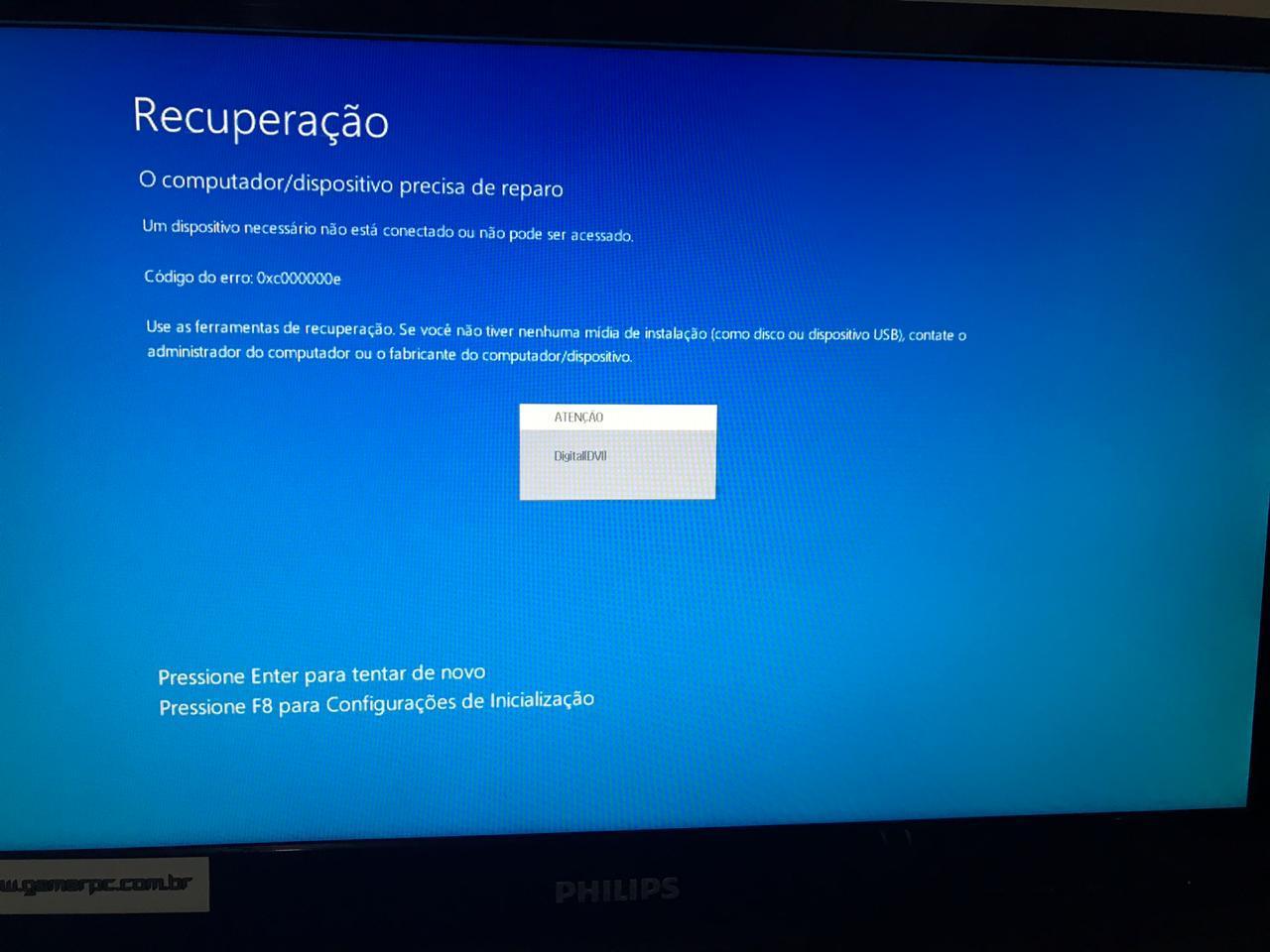

Bom dia pessoal, estou com um simples problema, faço o clone (tentei ja com Norton Ghost e Seagate DiscWizard) de meu SSD 120GB para um SSD 240GB, quando vou iniciar o Windows com o disco clonado da o seguinte erro que vou colocar em imagens para vocês, gostaria de saber, como realizar esse processo parar Não dar esses erros, se alguém poder ajudar fico grato..

Muito possivelmente o boot do windows do windows está apontando para locais diferentes na UEFI (isso não vem na clonagem ja que é no PC e não disco).
Eu particularmente não faria esse tipo de clonagem.. eu instalaria o SO do zero no SSD novo, normalmente é melhor em termos de performance. Mas nessa tela de erro, vá em F8 e procure as opções de correção de inicialização. Pode resolver.
Não seria a verificação do disco...
Se o f8 não funciona, crie uma midia de instalação do windows... depois ao dar boot por ela. Na primeira tela, vai ter um botão no canto para as ferramentas de recuperação... entre elas, uma chamado reparo da inicialização.. pode ser que resolva esse problema
Ai realmente não vejo solução senão uma reinstalação do SO... mas uma coisa que você pode tentar é ao invés de clonar direto.. disco pra disco... criar uma imagem do Primeiro SO (o que funciona) e depois tirando o SSD antigo, restaurar essa imagem
Outra opção que pode testar é o " MiniTool Partition Wizard " , Ele tem 2 ferramentas, uma para migrar um HD para SSD e outra para copiar o disco...  Esses dias eu troquei um SSD por outro de maior capacidade, usei esse programa e a cópia funcionou de boa ( Obs: o meu disco estava em MBR) .. Eu acredito que deva funcionar sem problemas, no GPT também..
