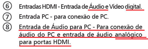

Outra coisa amigo... eu tenho ciência que o cabo HDMI ter a característica de transmitir áudio e vídeo e é este motivo de eu estar querendo fazer a troca, mas o real motivo da minha postagem seria a dúvida quanto a saída HDMI da placa-mãe (antiga), e se esta seria capaz de fornecer, além do vídeo, também o áudio digital por esta saída HDMI.
Quando eu li nas características da TV:
... fazendo referência a áudio analógico para portas HDMI, muito me preocupei.
Obrigada.
... fazendo referência a áudio analógico, muito me preocupei.
Essa parte da especificação ficou confusa mesmo, digo isso sobre a 8, pois o sinal analógico é do VGA e não do HDMI.

12 minutos atrás, Elder Nauvirth disse:
Então, foi exatamente este (8) que deu margem a minha dúvida e a interpretações.
