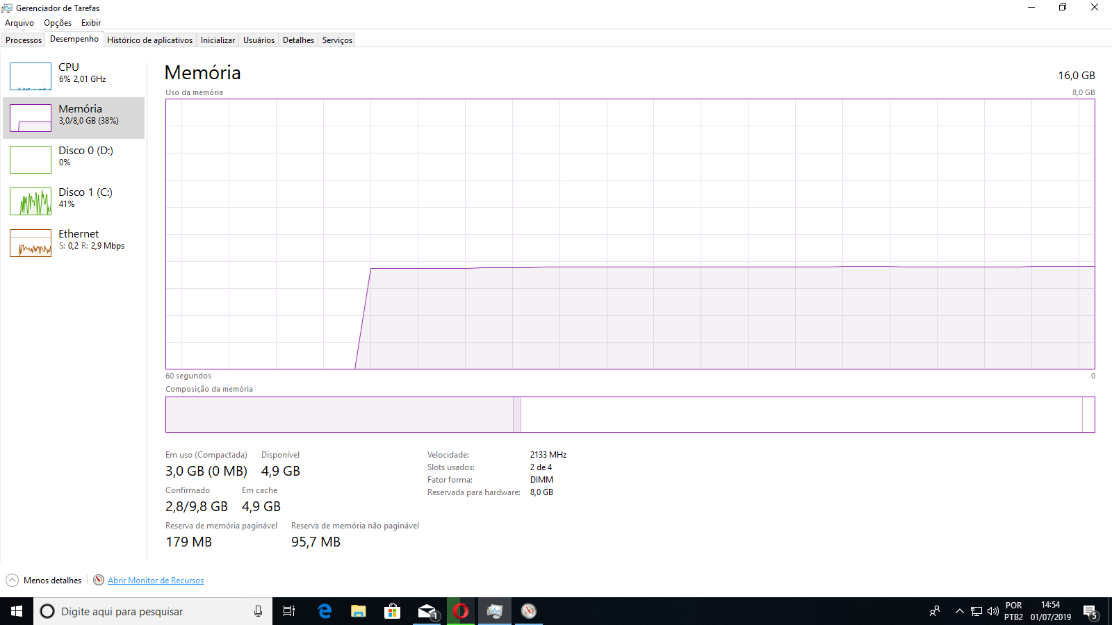

tenho uma placa-mãe  b350 gt5 com 16 gb de memoria so que utilizavel so fica 8 gb os outros 8 gb fica reservado para o hardware ja fiz de td e nao sai podem min ajuda?image.thumb.png.cc825c0d12da84f3184fecd9cf3414ac.png

Normalmente esse "problema" ocorre quando o Sistema Operacional é 32Bits. Seria esse seu caso?
@peperaio Para esse tanto de memória reservada eu diria que possivelmente um dos pentes ou slot estejam com problema, mal encaixado ou sujo.
Ou foi marcado alguma opção no MSConfig de inicialização avançada que não deveria ser marcada.
adicionado 0 minutos depois
agora, peperaio disse:
olhe ai amigo 64 bits
adicionado 3 minutos depois
@MrNobody nao tem nada marcado amigo ja limpei as memorias ja fiz td que vi na internet e nada engraçado se eu colocar os pentes de memoria na ordem errada o dual chanel desativa mais os 16 gb sao reconhessidos por completo sem reserva para o hardware
@peperaio  Se está reconhecendo 16Gb fora de dual channel. Então o problema não é a memória em si, mas ainda há a possibilidade de ser o slot com defeito ou problema na placa-mãe. Seria bom testar com outros dois pentes de memória ou testar ambos os pentes em outro PC.
As memórias são iguais?
E você testou em ambos os pares de slots?
@MrNobody as memorias sao um kit da cosair de 3000 mhz sao iguais levei elas na casa de um amigo e la funcionou perfeitamente e aqui so reconhece ela por completo fora do dual chanel nao sei mais o que fazer

Atualize a bios da placa-mãe isso melhora o problema de incompatibilidade com memória.
@peperaio Então é muito provável que seja um problema na placa-mãe e você precise acionar a garantia.
1) Verifique se a BIOS está reconhecendo os 16GB, se sim. Carregue os valores default na BIOS. Veja se resolve, senão:
2) Abra o MSConfig, Inicialização do Sistema,Opções Avançadas , e em memoria maxima, coloque 0, e se não funcionar, os 16 GB. Reinicie apos cada tentiva

Eu tenho este mesmo problema. As vezes reconhece os 16gb, mas sempre acaba em tela azul.
Quando ele usa somente a metade da RAM (Que é aleatório) é o período de paz, pois ele não dá tela azul.
Já verifiquei tudo possível e imaginável, só me resta formatar o HD e rezar.
