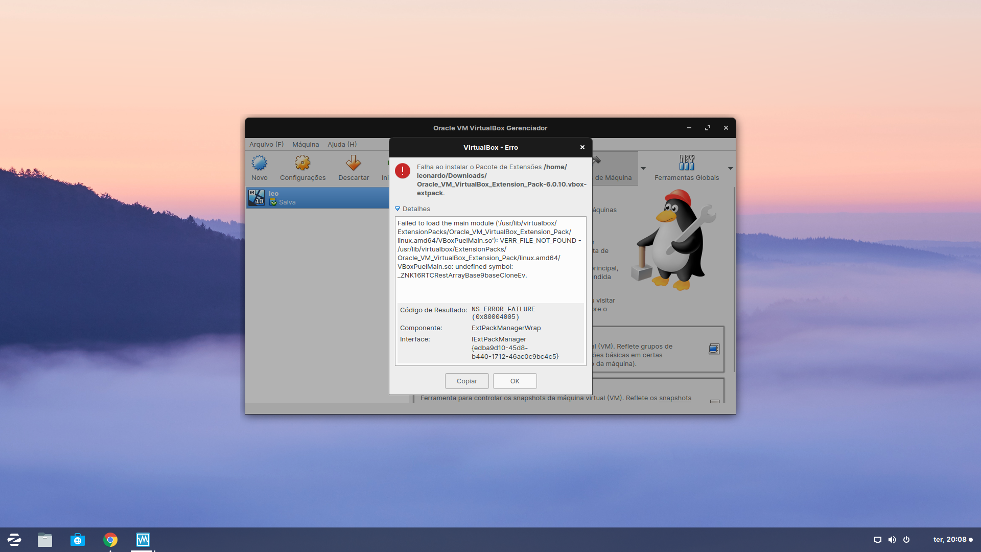

@f_neto fiz o que você disse só que da erro, eu tentei instalar o mint e dar boot com um dos pendrives que eu estava usando e funcionou, então acho que eu só preciso de um programa que crie um pendrive bootavel do windows no linux, porém não conheço nenhum, os que eu tentei ou não achavam o meu pendrive ou não consegui dar boot usando o pendrive que criei com ele
@f_neto sim, o problema é que eu não consigo mudar para ele ler pendrives 2.0, ele está marcado 1.0 e não está liberado pra mudar, não achei na internet como resolver isso ainda. Tentei achar outra máquina virtual mais não consegui achar uma ainda
É melhor ler um tuto de como instalar o VirtualBox e o pacote adicional
https://www.diolinux.com.br/2019/02/como-instalar-o-virtualbox-6-no-linux.html
