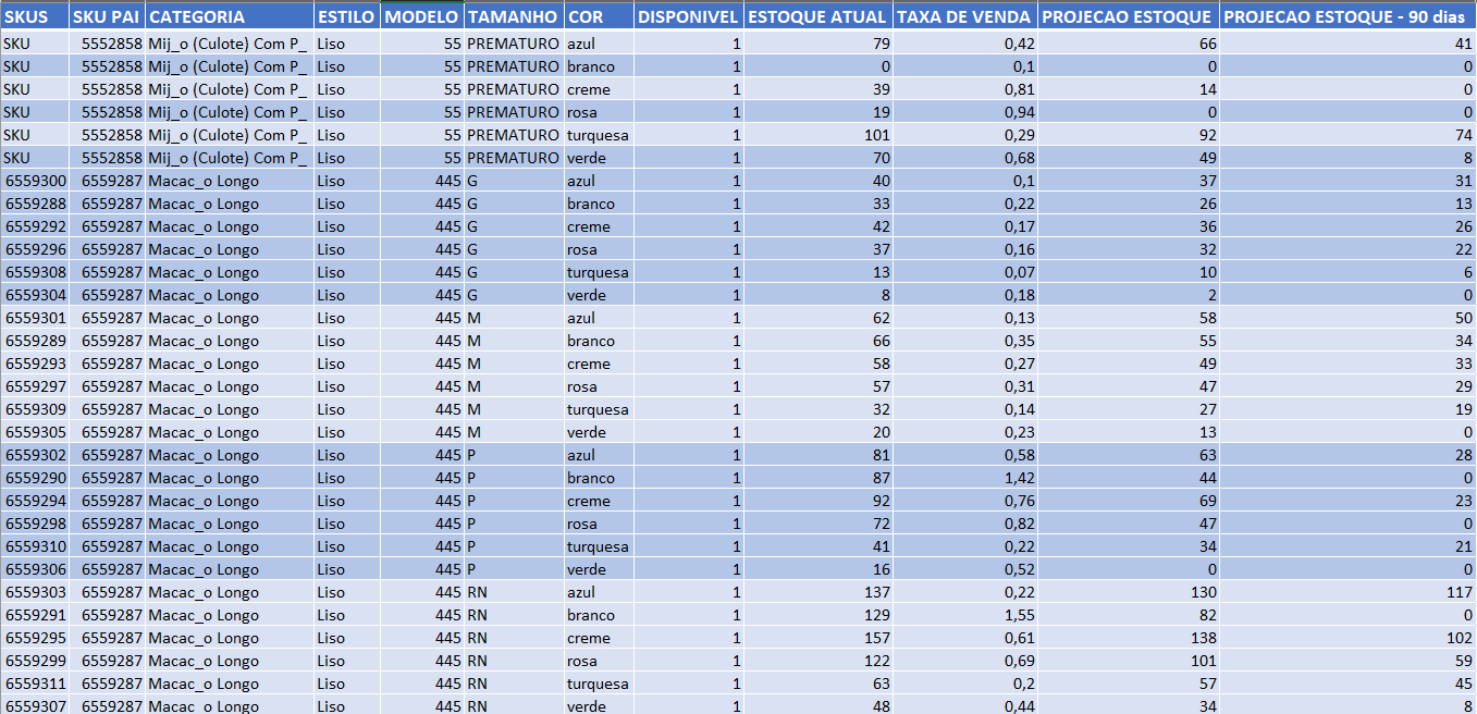

Boa noite,
A base é a aba GERAL.

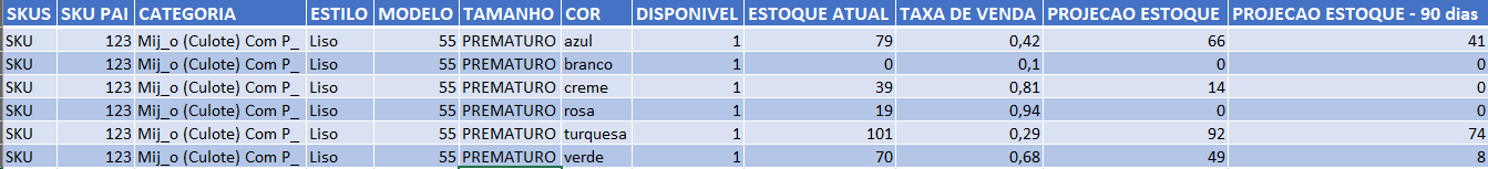

Na aba DADOS eu preciso que na coluna K me retorne as cores que estão faltando no estoque atual com base no modelo e tamanho.
EX. MODELO 55 TAMANHO PREMATURO
Mas se faltasse mais cores em estoque ficaria assim
EX MODELO 55 TAMANHO PREMATURO
Na coluna P ele retornasse as cores que vão estar zeradas com base na projeção estoque
Na coluna Q ele retornasse as corres que não vão estar zeradas com base na projeção estoque - 90dias
adicionado 0 minutos depois
Muito obrigado desde já!Pasta1.rar
Sugestão: nas colunas K, P e Q coloque os resultados esperados e explique como obteve cada um deles. Indique com exatidão os endereços das células de origem dos dados lançados nos resultados, não basta escrever "Mas se faltasse mais cores em estoque ficaria assim". Por exemplo nesse caso, é preciso indicar como e onde vamos consultar para avaliar se faltam mais cores: planilha, coluna, linha, célula, ...

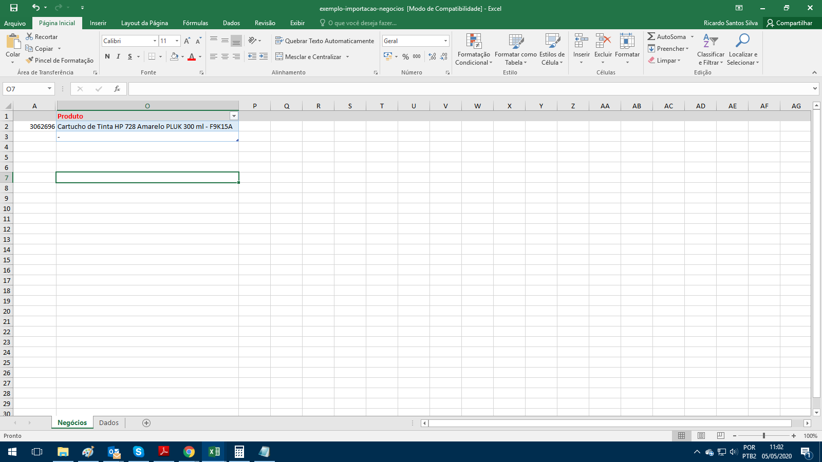

Amigo,
Consigo fazer isto utilizando também Procv?
Essa é a fórmula: PROCV(A2;Dados!A:N;10;0)
Tenho uma lista com várias colunas e várias linhas, e algumas linhas repetem o número do pedido, mas tem o nome do produto diferente.
Tabela de resultados (Negócios)
Tabela de dados (Dados)
Note que eu tenho um número de pedido com 4 descrições diferentes na planilha de dados. Preciso que ao preencher a célula A2 na planilha negócios, retorne o valor de todas as descrições na O2.
