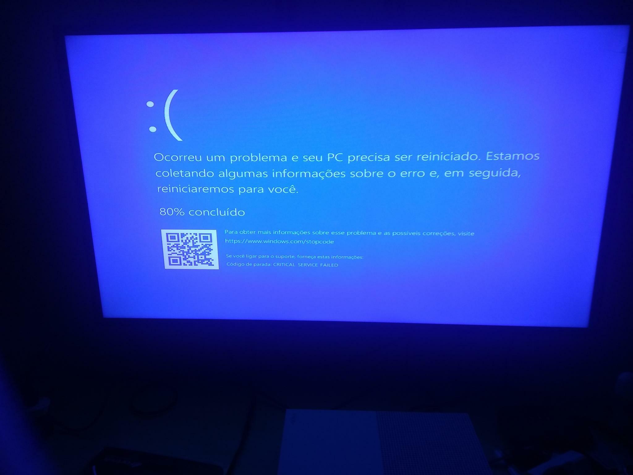

No outro dia quando fui instalar os jogos, os 2 estavam corrompidos e o jogo que estava rodando de boas também não estava funcionando mais, passou um tempo e a tela da area de trabalho ficou toda preta, eu conseguia usar o alt tab e mudar para as janelas q estavam abertas, mas a tela da área de trabalho e Barra de ferramentas estava completamente preta, eu reiniciei o PC através do ctrl alt e del, e foi aí que surgiu essa segunda tela azul.

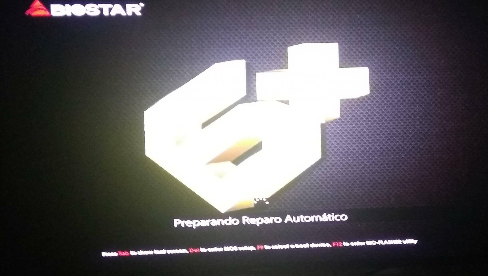

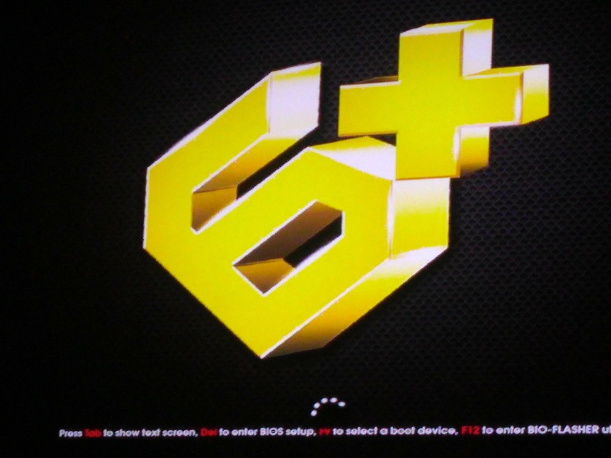

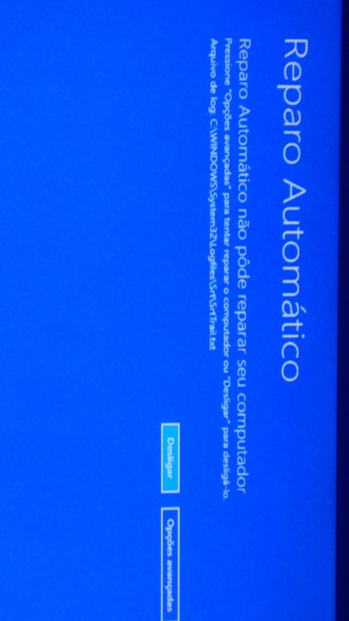

@Gustavo Rebello @Gustavo Rebello eu fiz as instalações de todos os drivers, estava tudo funcionando bem, ontem a noite eu desliguei o Pc e quando liguei de manhã ele n saia da página da placa-mãe, a dps desse tempo todo na parte da placa-mãe, creio eu q tentando fazer reparo, aconteceu outra tela azul, só diferente das outras 2, ela falava que n conseguiu realizar o reparo ou algo do tipo, botei pra iniciar o windows normalmente e ele reiniciou e voltou para aquela parte do reparo
E fica nisso
Eu ligo ela começa a realizar os reparos, n da certo os reparo ele reinicia, começa a realizar os reparos, n da certo, reinicia e começa a realizar reparos dnv
@Gabriel Mata Então aconselho você a verificar os hardware.. Isso com certeza é alguma incompatibilidade deles. Como falei anteriormente, se você tiver mais de uma memória, tenta usar uma delas e vai testando. Placa de vídeo se tiver uma offboard e você possuir uma onboard, faça este teste também.
