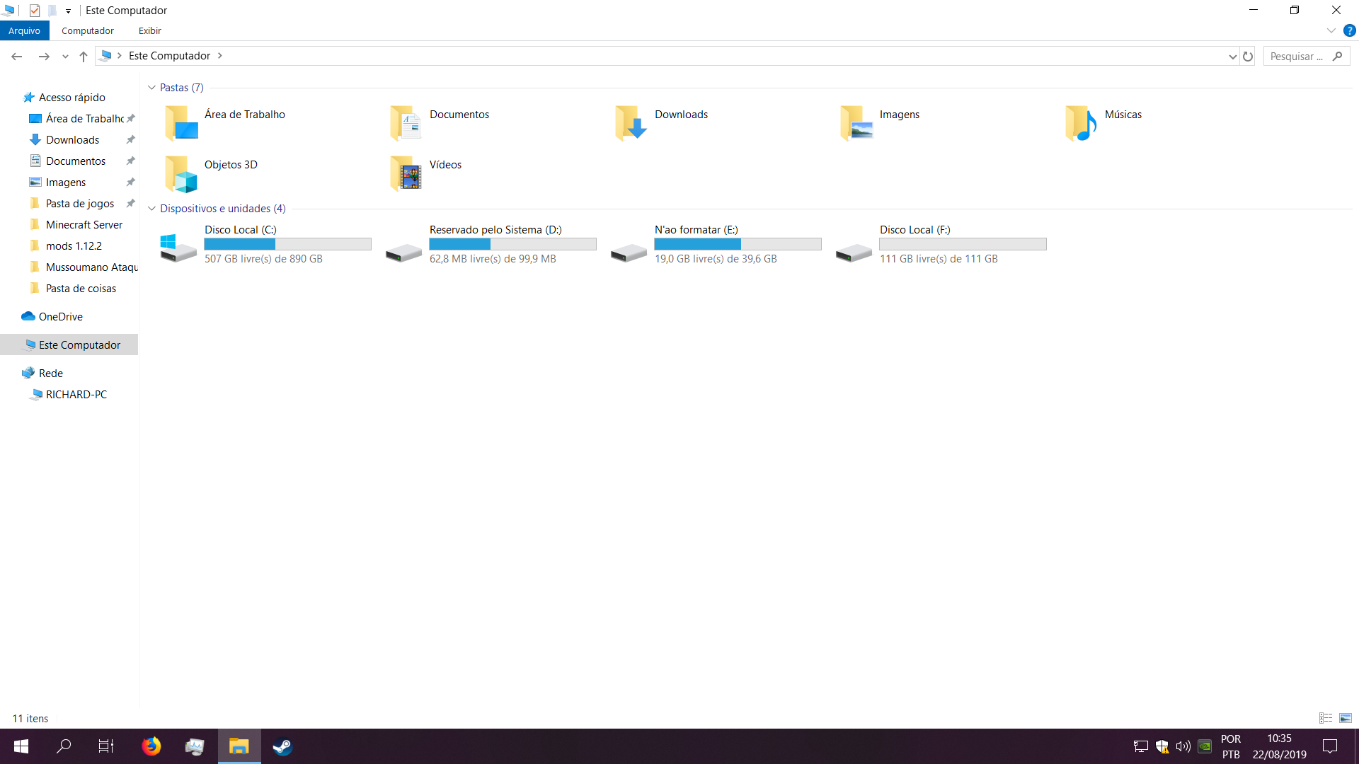

Como vocês podem ver no print, já tem a partição primária no SSD(sim, por algum motivo, a placa-mãe reconheceu o HD e o SSD de boas hoje). Tentarei novamente o pendrive...
Eu desativo o HD, deixo apenas o SSD e o pendrive, ontem no caso ele não foi reconhecido quando o SSD estava conectado, tentarei novamente utilizando o RUFUS partição MBR. Vou apagar a partição para assim o instalador criar uma nova, mas no caso, só foi criado uma partição no SSD pois durante a instalação do w7, aparecia um erro no qual dizia que não podia ser efetuado a instalação do SSD pois não possuía nenhuma partição, algo assim.

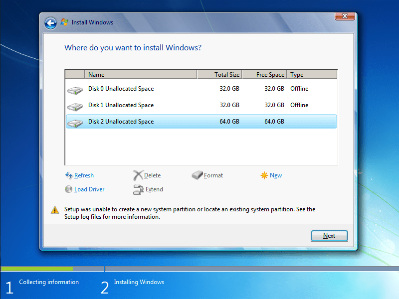

Localizei a mensagem de erro que apareceu no instalador, segue em anexo:
PS: essa imagem eu peguei da internet.
Setup-was-unable-to-create-a-new-system-partition-or-locate-an-existing-system-partition.-See-the-Setup-log-files-for-more-information.png
