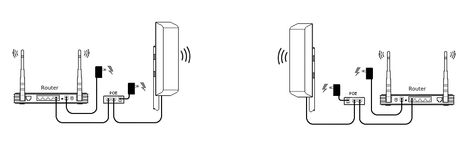

APs (Access Points) são pontos de acesso para criar um link wifi para grandes distancias, onde na configuração você terá um AP para transmitir o sinal e outro AP cliente que receberá o sinal, permitindo a interconexão de pontos distantes sem fio. Mas como o Amigo @Marcos Ferreira das Neves  mencionou não é uma solução barata, se tiver a possibilidade de usar cabo de rede sairia mais barato. Por norma você pode interligar pontos de até 100 m de distancia com cabo de rede
Abaixo tem um exemplo de como ficaria a conexão usando os pontos de acesso.
