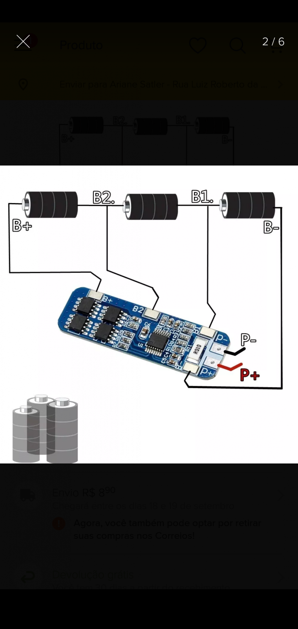

Bom pessoal, é o seguinte. Preciso de uma bateria de 12v recarregável e com uma boa capacidade. Eu utilizava aquelas pilhas de controle remoto de portão automático, mas pra minha aplicação ela se esgota muito rápido. Pesquisando descobri que isso não é muito comum, não existem baterias nessa capacidade, então encontrei informações sobre as células de lítio, aquela modelo 18650. Então veio a ideia de colocar algumas em série e ligar num carregador linear mas, por sorte, descobri a tempo que eu poderia incendiar o local dessa forma kkkk. Agora resumindo, através da pesquisa vi que posso usar uma tal placa BMS pra gerenciar a carga das células em série, daí posso usar um carregador linear com 7812 pra carrega-las? Segue foto do que pretendo.
precisas ver qual a tensão de entrada do circuito, normalmente tensão de carga é um pouco acima da tensão nominal da bateria...
eu comprei uma bateria de litio no aliexpress alguns anos atrás com saída 12V e controle de carga embutido, a bateria funciona bem até hoje...
Demora um pouco para vir mas atendeu muito bem minha necessidade além de ser bem compacta e não necessitar de absolutamente nada de adaptações (ela já veio com o pino de saída instalado que é compatível com minha placa)
É um transmissor RF. Mas a utilização dele é muito constante, realmente tem que ser algo recarregável porque com certeza apesar de ter uma capacidade maior, ainda assim será trocada com uma frequência considerável. Quanto ao valor de tensão acho que não é problema ajustar o circuito pra isso. Vou conferir no datasheet, de repente o CI até suporta esse valor

Verdade, achei ótimas ideias, se eu tivesse perguntado antes né kkk. Agora vou ter que manter esse mesmo. As opções no momento são:
- fazer um pack com 3 células de lítio e a placa de gerenciamento de carga
- duas baterias 9v recarregáveis em série, e vejo se o circuito suporta 18v ou se coloco uns diodos em séries pra baixar essa tensão.
o que acham?
Bom pessoal, segundo o datasheet o CI funciona com tensões entre 6 e 12v
Vou fazer os testes com uma bateria apenas e aviso vcs.
