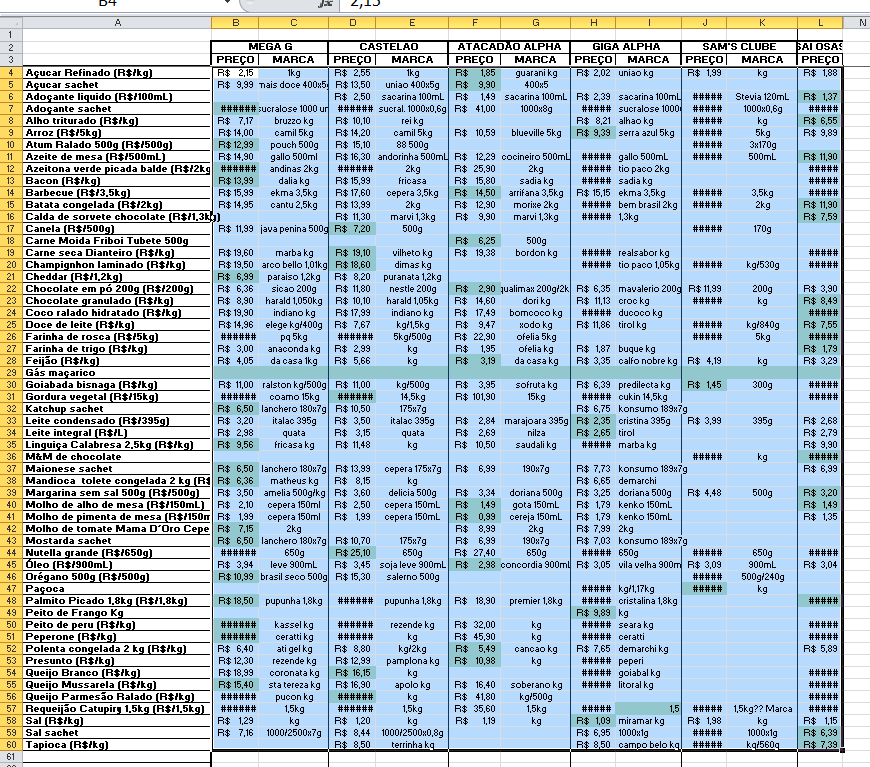

Olá.
Tenho uma tabela do excel com as seguintes colunas
Linha 1: Fornecedor A (2 Células Mescladas onde Abaixo do nome do fornecedor se dividem 2 colunas Preço (Esquerda) e Descrição (Direita))
Linha 2:Preço R$ de Produtos                      /////      Descrição de item
Linha 3: Preço Produto 1                              /////  Produto 1 é da marca A 200gramas
Linha 4: Preço Produto 2                              /////  Produto 2 é da marca B 2kg
Linha 5: Preço Produto 3, etc.                     ///// Produto 3 Marca X, Balde
O que está acima são minhas duas colunas do excel para o fornecedor A, 2 colunas abaixo de duas células horizontais mescladas, contendo o nome do fornecedor.
No preço do produto está a regra: =B4=MÍNIMO(B4;D4;F4;H4;J4;L4) que significa que existem preços do mesmo produto nas colunas B, D, F, H, J e L, e cada preço desse é de um fornecedor diferente. Se o preço no B4 for mínimo, ele deixa o fundo vermelho. Essa regra está na célular B4. Na célula D4, repete a regra como: =D4=MÍNIMO(B4;D4;F4;H4;J4;L4).
Pois bem, tentei de várias maneiras replicar a regra de preço da primeira linha de preços, para as células de baixo, mas o excel não faz direito.
O que eu tentei:
1) Selecionei a célula B4, cliquei no pincel, depois cliquei na célula abaixo, B5. A regra foi copiada corretamente. No entanto, exaustivo fazer isso para todas as linhas de todas as colunas.
2) Tentei selecionar a célula B4, clicar no pincel, depois pintar todas as células abaixo do B4. Não dá certo e ele começa a não colocar o número certo da célula antes do segundo sinal de =.
3) Outra coisa que tentei fazer foi selecionar todos os ítens de preço da primeira linha, ocultando as colunas que ficam no meio do preço, para mostrar apenas as colunas de preço lado a lado. Tendo selecionado todas as células de preço da primeira linha, e ocultado as colunas de descrição, eu tentei selecionar tudo que estava abaixo. Novamente, as regras não descem de maneira correta.
Como posso reproduzir as regras da primeira linha para todas as demais?

1. selecione B4:L60
2. Formatação Condicional / Limpar Regras / Limpar Regras das Células Selecionadas (mantenha a seleção)
3. Formatação Condicional / Nova Regra / Usar uma fórmula ~~~> =B4=MÍNIMO(B4:L4)
4. formate como desejar / OK / OK

então, mas você viu que não são as colunas todas de B a L? É a coluna B, pula a C, é a coluna D, pula a E, etc. Se estivessem coladas, uma do lado da outra, as colunas de preços, realmente seria bem mais fácil aplicar a regra. Só que não é assim nessa tabela. Essa é a questão. O uso do pincel com 2 cliques não está dando certo, apenas quando se faz de célula em célula, uma a uma.
Acrescente os cifrões em vermelho, conforme abaixo.
=B4=MÍNIMO($B4:$L4)

1) B4:L64 selecionado
2) Regras limpas na seleção
3) B4:L60 continuam selecionadas
4) Nova regra: =B4=MÍNIMO($B4;$D4;$F4;$H4;$J4;$L4)
(Meu excel está em português como informei).
5) Formatação fundo vermelho
6) ok ok
7) Células foram coloridas como formatação desejada.
8)) No entanto,examinando as células uma a uma, nenhuma delas apresenta adaptação da regra, tipo, B53 não é =B53=MÍN de alguma coisa. Na B53 a regra está =B4=MÍN($B4;$D4;$F4;$H4;$J4;$L4), assim como em todas as demais. Nas minhas que fiz manualmente, cada uma ficou com sua posição de célula correta, b53=minimo da linha de b53 nas colunas de interesse, B4=mínimo da linha nas colunas de interesse, etc.
Por que na sua regra essa adaptação não ocorre e fica b4= para todas as células?
Obrigado!
3 horas atrás, doraimom disse:
Aleluia !!! 🙏:aplausos:🍻👏👊
Pois é assim que a FC funciona, não é necessário criar uma regra para cada célula ou para cada linha. Basta empregar a fórmula adequada que com uma regra somente formate todo o intervalo.
Não cabe dizer correta ou incorreta, apenas está mostrando a regra inserida na célula selecionada, e mostra uma regra diferente a cada linha justamente porque você inseriu uma regra para cada linha, total 57 regras inseridas, o que não faz sentido (imagina se você fosse aplicar FC em 1000 linhas 🤪). O Excel é mais inteligente do que você supõe.
