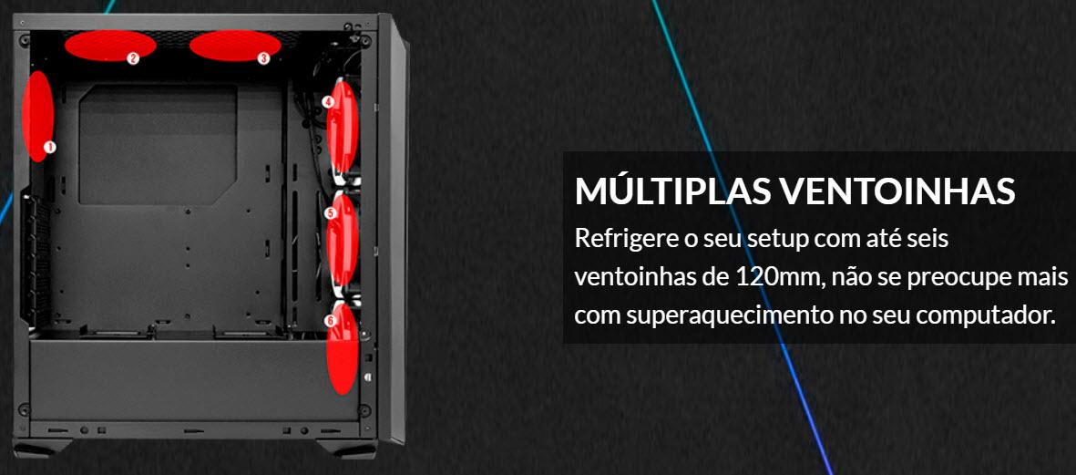

Seu gabinete tem 6 posições para fans de 120mm:
Traseiro: 1
Superior: 2-3
Frontal: 4-5-6
Use 4 fans, nas posições 1-4-5-6, ou seja, traseiro e frontal. O traseiro tirando o ar do gabinete (exaustão) e os frontais jogando ar pra dentro do gabinete.
Com isto, você terá bom fluxo de ar cruzando o gabinete. Acredito não ser necessário WC, principalmente no processador.

Na verdade, não há o 2/3. No topo não tem suporte a ventoinhas, só uma tela vazada pra saída e entrada de ar 'natural', sabe?
No mais, valeu pela dica! Colocando 3 fans de entrada e só uma de saída, não fará uma pressão no sistema? Muito ar entrando e pouco saindo? Se eu estiver viajando, pode falar hahaaha

No próprio site da Pichau, no anúncio do seu gabinete, ele fala sobre a possibilidade de fixação de ventoinhas superiores. Veja abaixo. Acredito que os parafusos das ventoinhas coincidem com os furos da tela, possibilitando a fixação. O 6, inclusive, auxilia na refrigeração da fonte, aparentemente, além de refrigerar as baias de drivers.
1 hora atrás, jothanz disse:
Sim, está viajando... huahuahuahuahua. Como o gabinete não é fechado hermeticamente, não ocorrerá o fenômeno que você teme.

Acredito que você está no link errado do gabinete, pois o meu é diferente dessa da foto. E os furos da tela são mínimos, não cabem os parafusos (já tentei! hahah)
1 hora atrás, Kleber Peters disse:
Show! Vou investir em duas 140mm de entrada então, e manter a minha de 120mm na traseira ✔️
