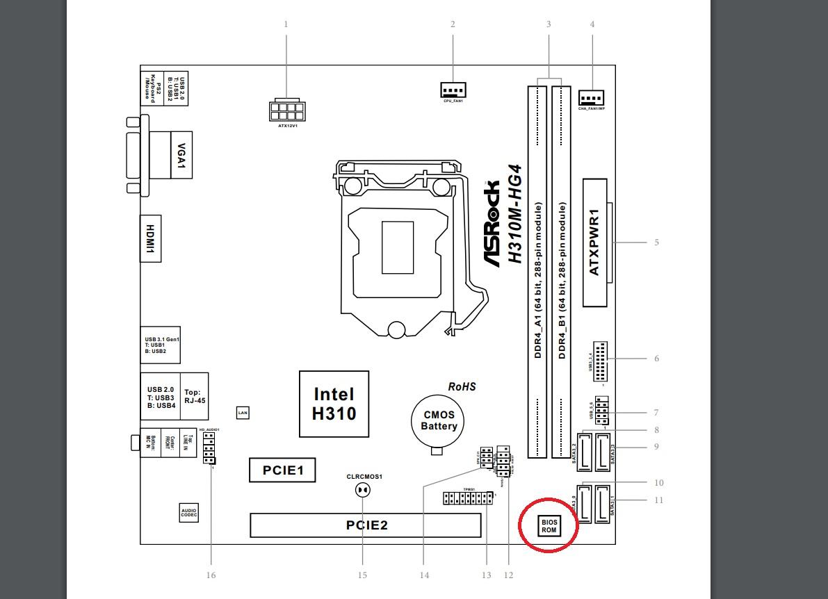

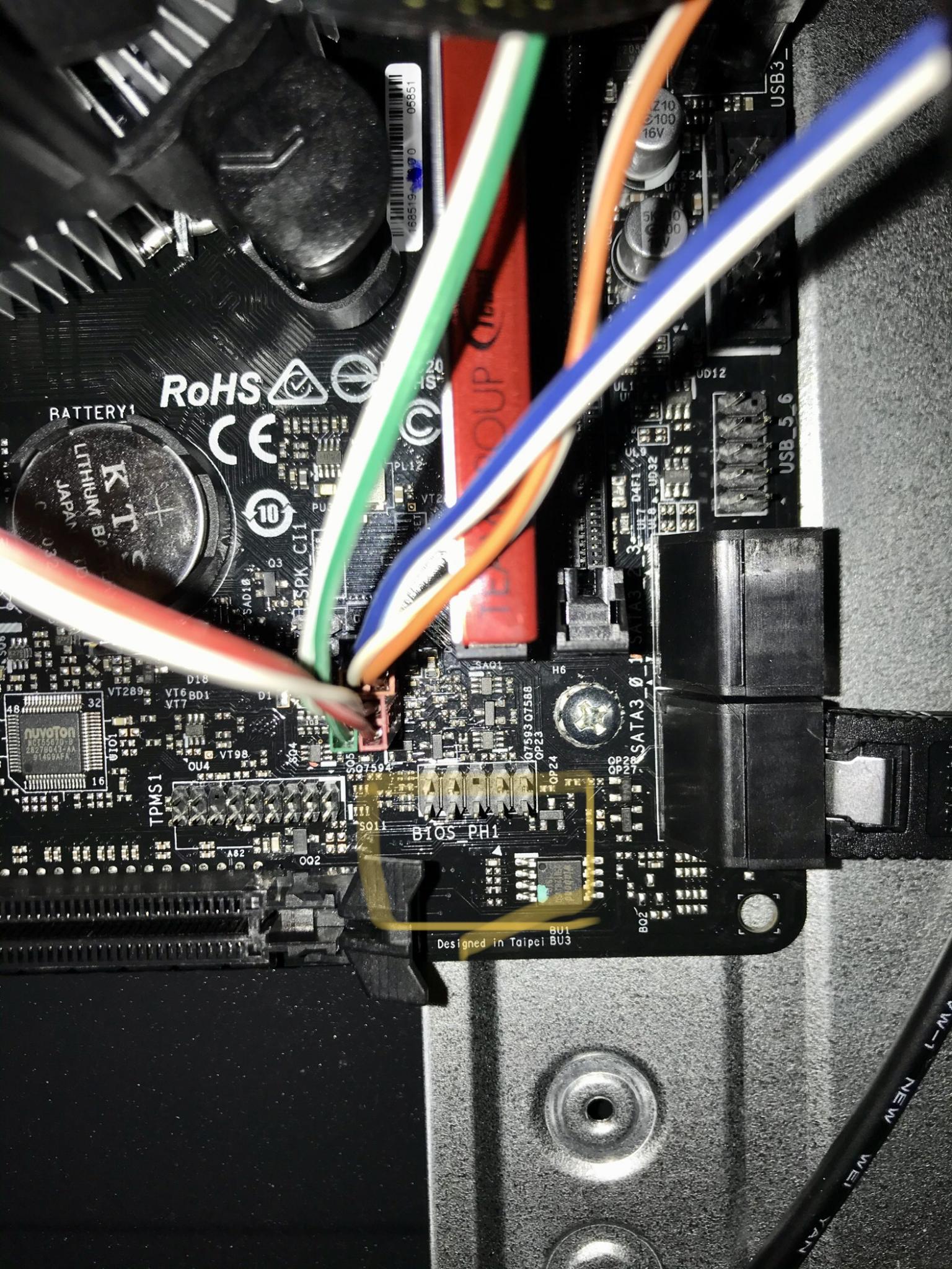

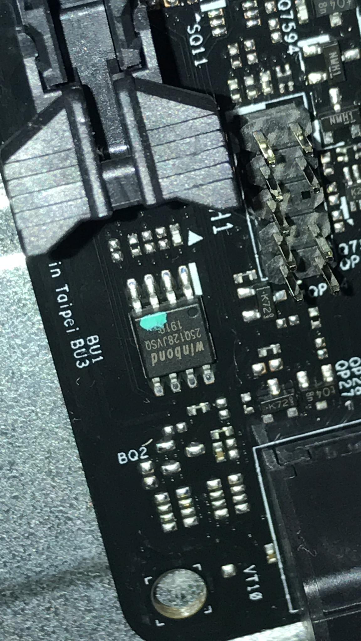

@Yuri Dreyer Verifique na própria placa-mãe, acho que perto do slot de memória consta a versão da BIOS que saiu de fábrica. A partir da P4.0 a sua placa-mãe passou a suportar o i3 9100F e se a sua estiver qualquer versão abaixo dessa provavelmente é esse o problema.
O jeito seria levar em alguma assistência técnica onde possam emprestar algum processador compatível apenas para realizar o update de BIOS.
@Yuri Dreyer Isso mesmo, infelizmente da forma que o fabricante fez não consta a versão da BIOS.

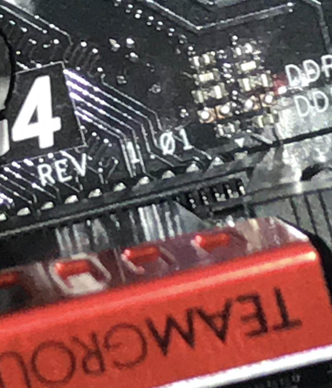

Cortei a parte que interessa:

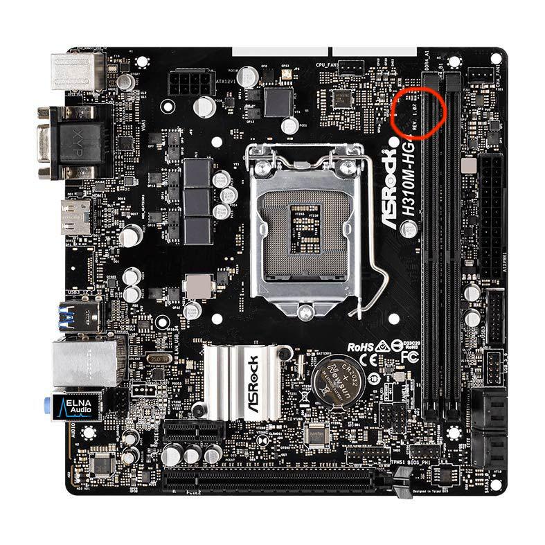

Nessa parte circulada de vermelho consta o que na sua placa-mãe? Se estiver conforme a imagem abaixo então sua BIOS está desatualizada para o i3 9100F

@Yuri Dreyer No anúncio tinha alguma menção que a BIOS vinha atualizada? Porque apesar de constar a revisão 1.01 na placa-mãe não elimina a possibilidade deles terem feito o update de BIOS, só que tudo indica o contrário.
Se a caixa da placa-mãe estivesse selada quando chegou aí na sua casa então eles provavelmente nem mexeram.
