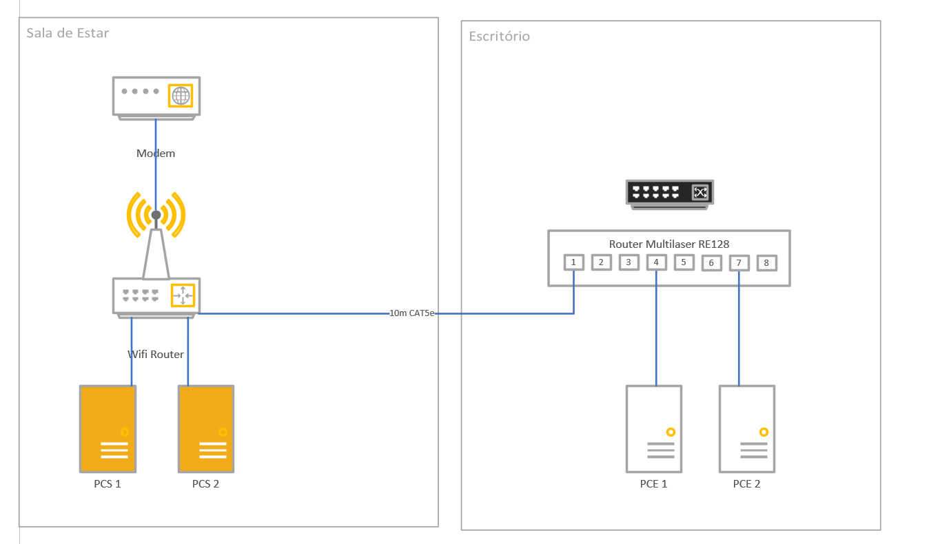

   > A princípio cada uma das 7 portas funciona com um rede isolada e só enxergam do uplink pra cima. Deixa eu colocar um diagrama da minha rede pra mostrar como está:
Tá meio simplificado, mas é essa topografia.
Meu router wifi tem o DHCP e distribui os IPs. Tudo o que está conectado na sala de estar, enxerga e conecta com todos os aparelhos. PCS 1 e 2 tem visão integral dos dispositivos de rede.
Já PCE 1 tem visão de tudo o que está no router wifi (PCS1 e PC2, no exemplo), mas não conecta com o PCE2.
O dispositivo PCE 2 tem visão de tudo o que está no router wifi (PCS1 e PC2), mas não conecta com o PCE1.
Logo, as portas 2 a 8 do RE128 tem esse isolamento de rede para cada porta (não sei bem o termo certo, VLAN que eles chamam).

local é bem simples, não consigo fazer um diagrama agora, mas a ideia seria....
roteador vivo(dhcp) ligado em um switch HP (não gerencialvel)
no switch HP iria ligar pcs, impressora, ap interno
switch vlan fixa(porta 1 (cabo rede switch hp), porta 2 (ap visitantes))
o ap visitantes iria enxergar todos os equipamentos ligados no switch hp porém não consegue conectar?  ex: localiza a impressora, mas não consegue imprirmir? ou se algum pc tiver compartihamento(so exemplo, não tem) conseguiria usar \\ip-pc porém não conseguem acessar o compartilhamento?
@thiago.jj
Pelo que entendi, a forma que descreveu, eles iam todos se enxergar.
Tudo que vai na porta 1 do switch de vlan fixa (O RE128 do exemplo) está acessível pras portas 2 - 8.
Pra isolar o AP Visitantes do restante dos aparelhos, usando o RE128 eu faria algo tipo:
- Roteador Vivo (Modem/Router/DHCP) na porta 1 do RE128, pra todos os aparelhos ganharem IP e acesso à internet;
- Switch HP (Switch com seus PCs e Impressora) na porta 2 do RE128;
- Access Point dos Visitantes na porta 3 do RE128;
Aí seu AP de visitantes funciona isolado da sua rede de trabalho, e os visitantes ficariam sem acesso à impressora ou seus dados. Apenas o router da vivo fica exposto a eles.
Talvez alguém sugira alguma forma mais eficiente ou/e mais segura.
