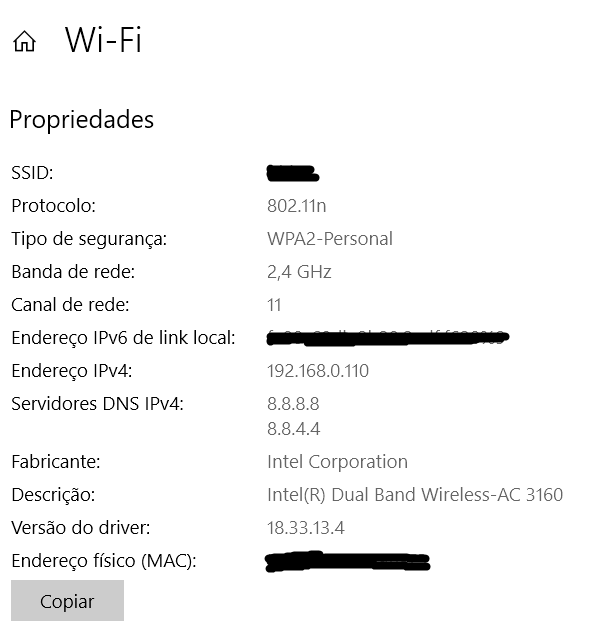

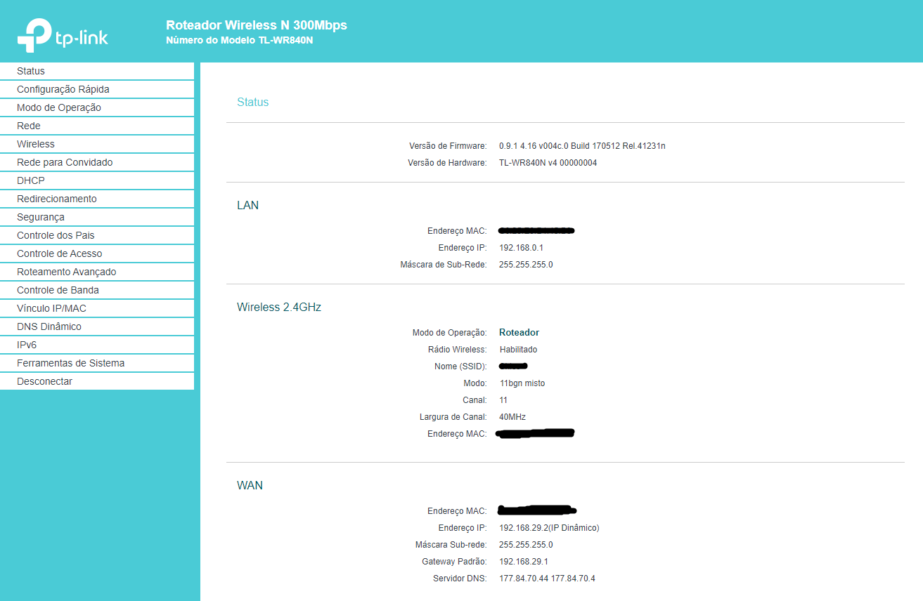

A internet na minha casa é de 20mbps. O roteador é um TP-Link WR840N. Comprei meu notebook nos EUA em 2016, é um dell inspiron 15 7000 com Intel Core i5 e 6gb de RAM, Windows 10. É um bom computador, nunca tive problemas com seu processamento, sempre procurei mantê-lo limpo e sem vírus. Um problema que persiste nele há mais de 1 ano é o seguinte: o wifi da minha casa nele fica super lento, sendo que em outros computadores/celulares ela é muito veloz. Esse problema ocorre apenas com o wifi da minha casa. Quando, por exemplo, roteio o 4G do celular pra ele, fica normal. Já tentei de tudo para solucionar o problema, sério, já mexi em tanta coisa, atualizei drivers, mudei DNS, alterei o canal de rede do roteador, formatei o notebook, desativei Windows Update, entre outros. Nada funcionou, não sei mais o que fazer, é realmente péssimo ter que usar o notebook com a internet lenta. Vocês tem alguma ideia do que possa vir a ser o problema?? Segue em anexo dois prints que tirei caso ajude em algo.

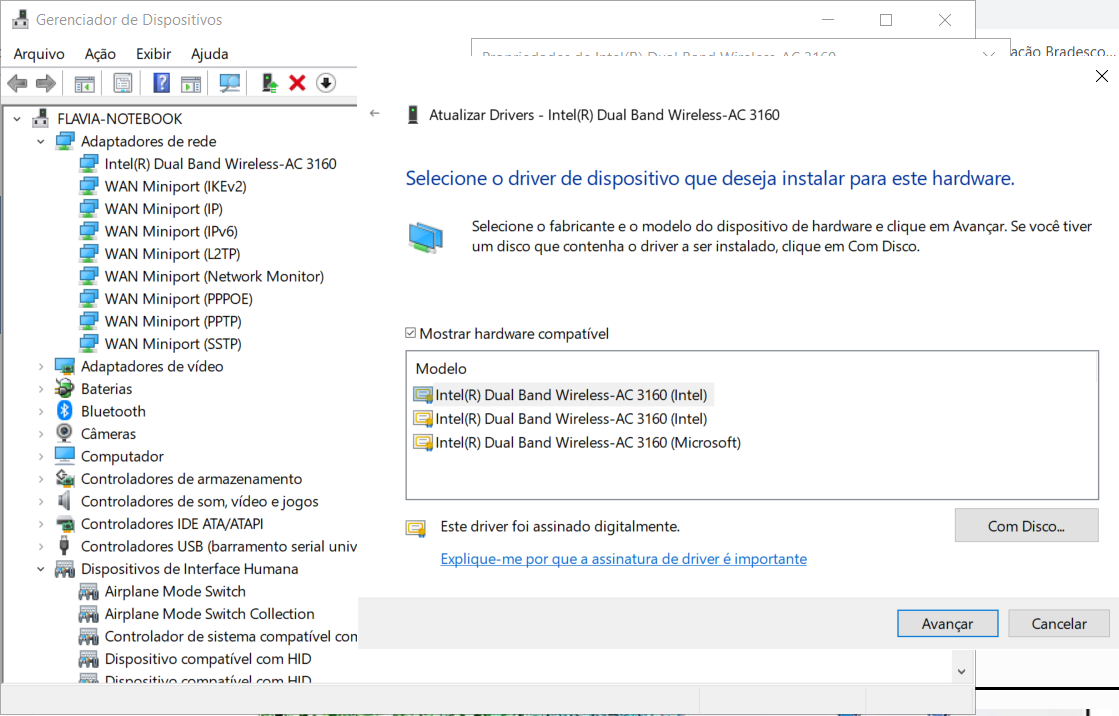

Clique com o botão direito no ícone do Menu Iniciar, em seguida clique em Gerenciador de Dispositivos. Localize a placa de rede, clique com o botão direito e em seguida Propriedades.
Clique na guia Driver -> Atualizar driver -> Procurar driver no computador -> Permitir que eu escolha em uma lista...
Poste uma imagem desta tela se possível.

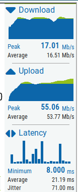

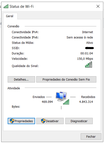

@ciro-mota Boa tarde, Ciro. A internet deu uma leve melhorada porém continua mais lenta q em outros computadores. Segue em anexo a velocidade no meu notebook e em outro computador na mesma rede wifi.
Acabei de colocar o notebook muito próximo ao roteador e a velocidade chegou a 47 mbps. Porém outros notebooks longe do roteador conseguem atingir essa mesma velocidade.

Notei que a banda de rede do seu notebook é 2.4GHz, e que a internet funciona bem perto do roteador wireless. Logo, suspeito de que possar haver interferência no sinal quando esta com o notebook em outro local (microondas, telefone sem fio, geladeiras mais modernas, etc) Principalmente se morar em apartamento, que sobre interferências dos vizinhos. Veja se o outro notebook trafega dados na banda 5.0GHz, isto é delimitado pela placa wireless e pelo roteador (dual band). Isto pode responder a sua questão.
