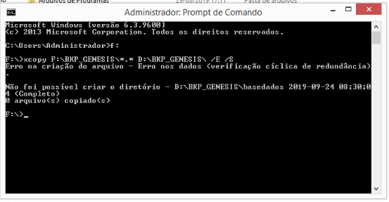

Eu tenho um arquivo .bat com o comando xcopy:
xcopy [diretorio origem] [diretorio destino] /s /e /y
E quando executo ele, a janela do cmd fica um tempo aberto e logo após ele retorna uma mensagem falando que não foi possivel criar a pasta na pasta de destino.
Eu ja tentei executar como administrador, loguei com o administador do servidor para executar o arquivo e mesmo assim não foi. Alguem tem ideia de como resolver?

1 hora atrás, ricardo_br disse:
O nome da pasta de destino que você tá tentando criar é "basedados 2019-09-24 08:30:04"? Se for acho que é nome proibido no Windows porque não pode ter ponto duplo ":" no nome.
Então, também pensei nisso. No inicio tava tentando criar nesse formato mencionado acima, mas depois eu fui na pasta de origem, removi a parte "08:30:04" e a pasta ficou com o nome :
 e mesmo assim não deu certo. Estranho demais. Eu acabei de pensar aqui, vou verificar se nos arquivos dentro da pasta tem o mesmo formato de "08:30:04".

Bom dia!! Acabei de testar o robocopy e ele deu certo em partes:
Eu não consegui copiar os arquivos de um disco para o HD externo. Foi retornado o erro:
Mas eu consegui copiar os arquivos para uma pasta no desktop....
Esse foi o resultado do scan. Será que pode ser isso?

11 horas atrás, Reberth Siqueira disse:
Se aqueles bad blocks bem no topo estão no início do disco pode ser a causa do problema sim.
