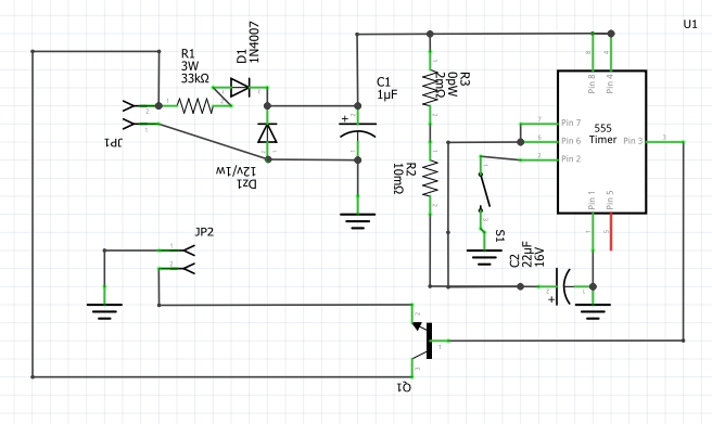

Olá sou novo por aqui, gostaria de fazer um temporizador que quando acionado um botão permanecesse ligado por 8 horas.
Tentei com ci555 mas ele esta acionando direto não sei se é pelo fato de o capacitor ser muito grande 2200u ou por que tenho que fazer com outro ci.
Obs. controle para uma rede ac onde a entrada é ac.
Converti em DC com um Resistor de 10k/5w em serie com um diodo 1n4007 depois com um diodo zener 12v/1w com um capacitor.
Difícil será arrumar um resistor de 200Mohm, eu nem sabia que existia.
O maior que eu já vi é de 20M.
Porém penso que para um tempo tão longo seja melhor um circuito lógico, baseado em flip flops em cascata.
Exemplo aos circuitos integrados 4060 e 4521.

Sim vou ver com o 4060 e com o 4521, eu encontrei o circuito da imagem abaixo aqui no Clube mas ele faz o inverso do que eu quero ele o timer dele ele fica desligado e depois liga. Mas eu preciso um que saia desligado só depois ligue.
edit
Na verdade eu estava vendo e é mais adequado fazer sem o botão que eu ligue na tomada e ele fique ligado 8 horas depois desligue sozinho. seria possível aproveitar esse  circuito abaixo?
Obrigado pelas ajudas até agora.

confuso. Inverter é simples: um simples transistor...
@Isadora Ferraz @Isadora Ferrazsim vou sair a tarde para comprar o transistor pois o que tenho aqui é um 548 NPN e preciso um 558 PNP pelo que entendi.
agora a minha duvida é se eu tirar o botão do circuito e colocar um curto ele ira acionar e depois desligar ou sempre vai ficar acionado (ou desligado).

Você quer colocar na tomada, fica desligado e só ligar depois de 8 horas? Ou colocar na tomada liga de cara e 8 horas depois desliga? Mas antes, decida se vai mesmo usar o circuito...
16 minutos atrás, ismael machado disse:
não nos entendemos muito bem. Mas aqui na minha (minha) interpretação mental da problemática, tanto faz. O 548 dá certo também...
