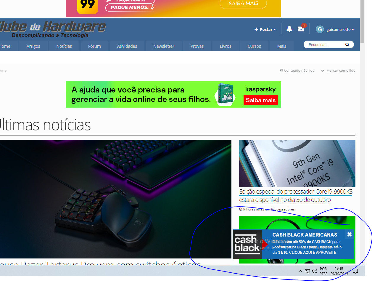

pessoal alguem sabe se esses popups do chrome sao malwares? alguem sabe como remover? pensei que era alguma configuração do chrome mas ja desativei tudo, reinstalei e continua aparecendo.

@guicamarotto Boa noite meu amigo! Isso que está aparecendo em seu navegador são notificações de sites que você "permitiu mostrar notificações". Se você entrou no site das Americanas recentemente e ativou isso, você terá que desativar para parar de aparecer. Ou também o seu navegador pode estar infectado por alguma URL que esteja abrindo isso em segundo plano.

Feito isso, abra o seu navegador e vai em "Opções" e logo em seguida, na barra de pesquisa, pesquise por "Notificações".
Depois de clicar em notificações ali em baixo, em baixo do microfone, irá abrir uma tela parecido com essa  imagem abaixo, a diferença pode ocorrer em navegadores diferentes, mas o processo é quase o mesmo em todos.
Depois de acessar essa configuração, ali terá listado todos os sites com "permissões para enviar notificações à você". Para cancelar, basta clicar sobre "Estado" e clicar em "Bloquear" ou "Remover Site/Todos os sites" e assim irá parar de aparecer essas mensagens para você. Caso não apareça, você tem que ir manualmente mesmo, que é desinstalar programas "inúteis" que podem estar influenciando isso e outras coisas.
