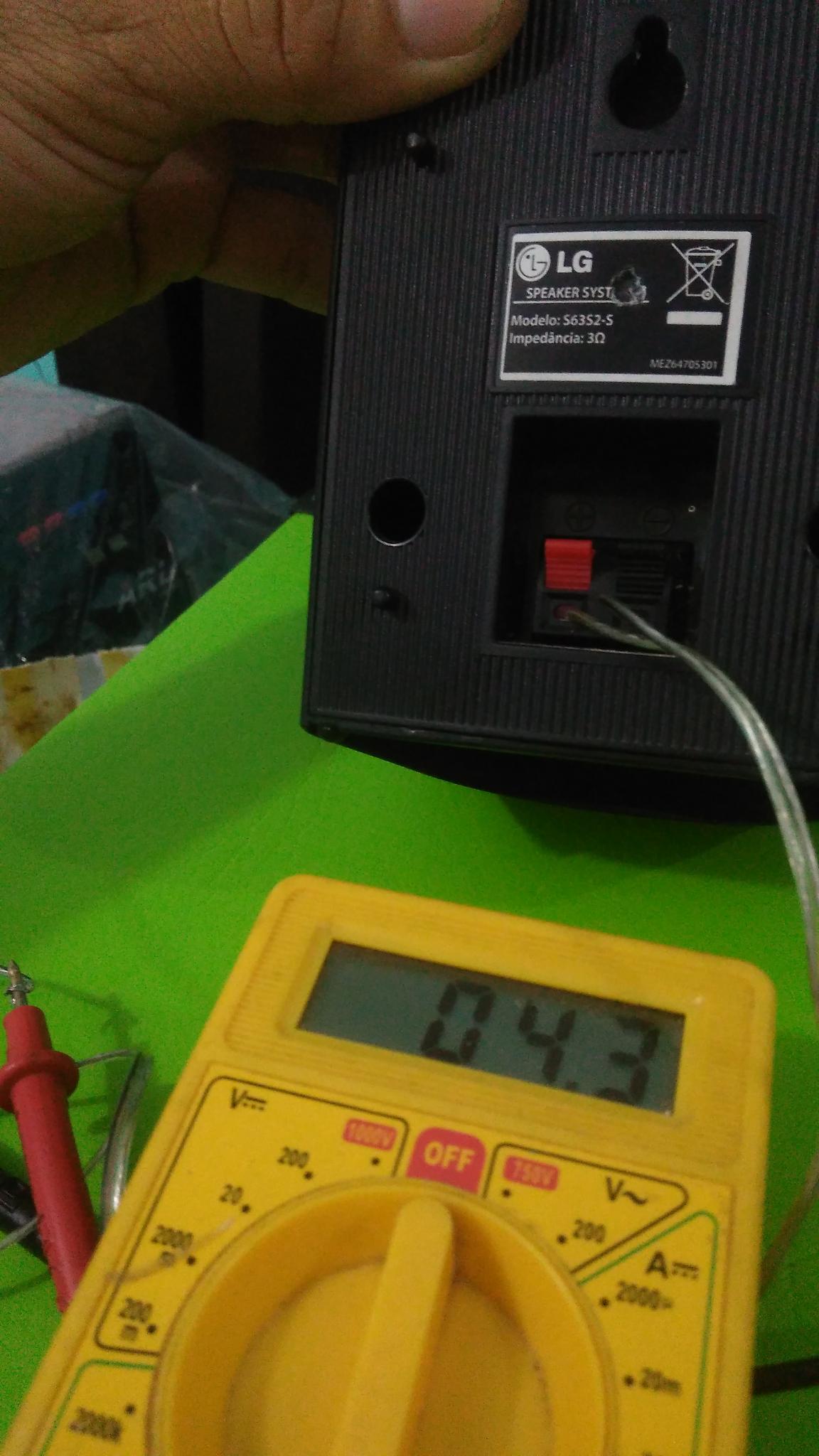

Estou com umas aqui da marca LG, e a mesma coisa. Na etiqueta informa 3 ohms, e no multímetro marca 4,3.
No meu caso são 5 e um sub.
Acredito eu que cada caixinha dessa não ultrapasse 30w ( com exceção do sub ).
Acho melhor você ligar 2 ou 3 em serie em cada saída, e como disse o amigo o amigo BCP, vá aumentando aos poucos até um nível seguro...
