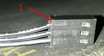

Olá boa noite, pretendo conectar 3 Coolers a uma fonte de 12v para utilizar em um suporte para notebook, porém os Coolers que comprei possuem um conector de 3 fios:

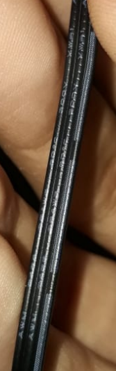

E seus cabos não possuem coloração como os de 2 fios (Vermelho e Preto):
São dois pretos e um preto com listras cinzas.
Alguém sabe identificar pelo conector ou coloração dos fios qual é o positivo e negativo ?

boa noite amigo, 1 = negativo, bkt = positivo, 2510 = sensor de rotação
