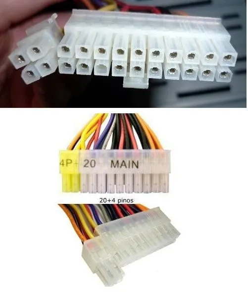

Galera eu estava montando um Pc, e agora já que a placa-mãe é bem antiga, dos tempos das entradas AGP, eu fui colocar o fio principal da placa-mãe, só que tem dois conectores idênticos, e agora eu não sei qual é, os dois tem cores diferentes:
Uma mostra 20 +4P que quer dizer pinos, mais eu não sei qual coloco

O de 4 que está escrito 20+4 vai junto com o outro conector grande (20 pinos)

5 minutos atrás, Wal SJC disse:
fonte-atx-generica-conector-20-4-pinos-c
Então é esse 4 mesmo?
adicionado 2 minutos depois
Olha ele é diferente dessas novas
A de 4 não fica junto no mesmo lado, uma fica atrás e outra na frente
1 minuto atrás, POSIGAMERGEOVANNIEXANDAO disse:
O que é apenas 4 vai perto do processador.
O 4 que está marcado "20+4" vai junto com o outro grande, na alimentação geral da placa-mãe.
