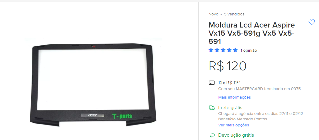

Antes solicitar uma nova carcaça do que fazer uma gambiarra dessa, afinal, por 150 reais você mesma comprava um rolo de fita dupla face e faria isto.

Ainda está na garantia?na minha opinião isso aí é ridículo por parte de uma assistência autorizada, vejo como uma gambiarra mas ao menos não colocaram o preço de um reparo normal e sim condizente com o serviço. Recomendo ver o valor que sairia pra trocar a peça, visto que(dependendo do local que está quebrado)esse problema pode a longo prazo estragar o cabo que alimenta ou manda imagem pro monitor.
