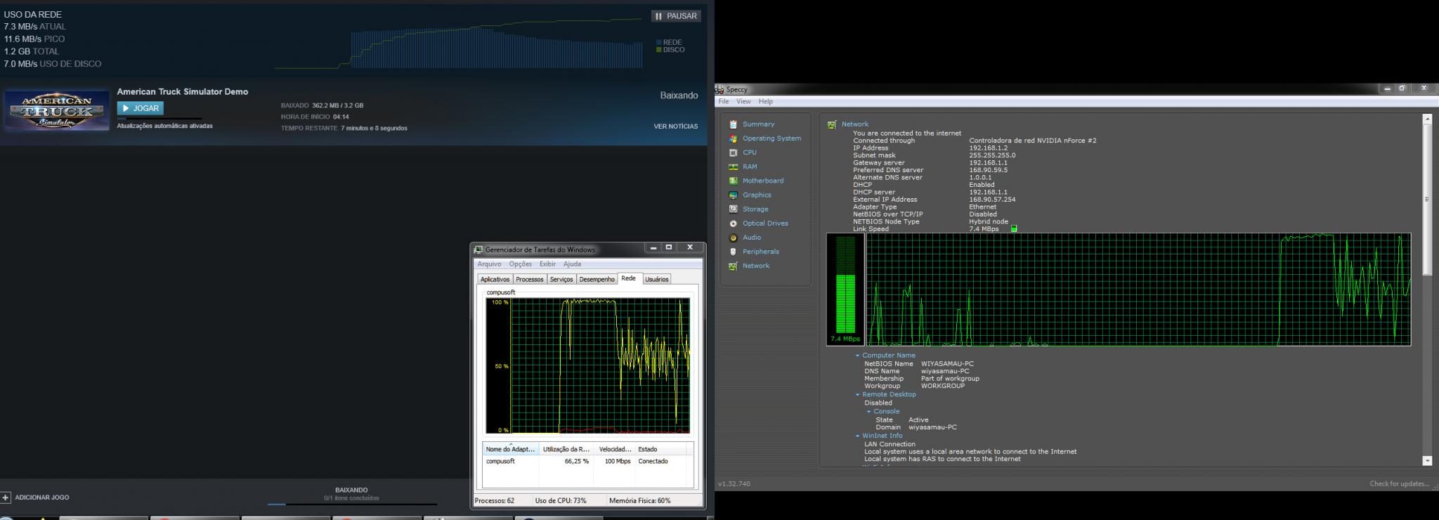

Na foto é minha fibra com interconexão nos Ixs londrina curitiba e são paulo Percebemos na foto que a limitaçao é a placa de rede limitando a 99 megas. Ja o chrome diz que ta so a 10 mb/s. um segundo programa diz que estou a 12,3 mb/s Ja o grafico do windows mostra 99,mega Eu acredito mais é nos graficos.

@C.R.E.A.M. nossa reduziu pra 4 mb/s e so chegou ao maximo em 8 utilizando o programa. tem algo estranho pois olha eu tenho 150 mega mas so uso as 99 megas nos computadores por causa das placas de rede. e ate aqui dá 12mb;s tranquilo abaixando direto no navegador.

@C.R.E.A.M. Se for ver, eu tenho 150 mega, que chega em uma onu porém minha placa de rede limita a 99 megas, ou seja ainda fica sobrando 50 megas la na onu, Se for ver o meu ta ruim tambem igual o seu, deveria ficar entre 11 a 12mb/s  e fica dando 7mb/s nessa steam.
