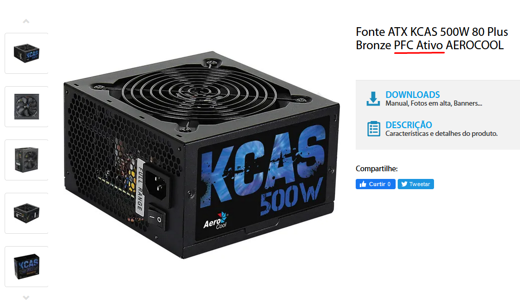

E para saber se a fonte possui PFC Ativo, basta pesquisar a marca e o modelo no google e ver as informações no site do fabricante (no caso, da aerocool):
https://aerocool.com.br/produto/59765/fonte-atx-sem-cabo-500w-kcas-preto-aerocool-new
