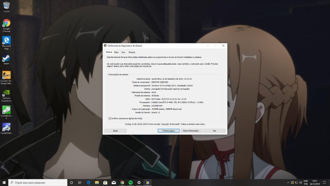

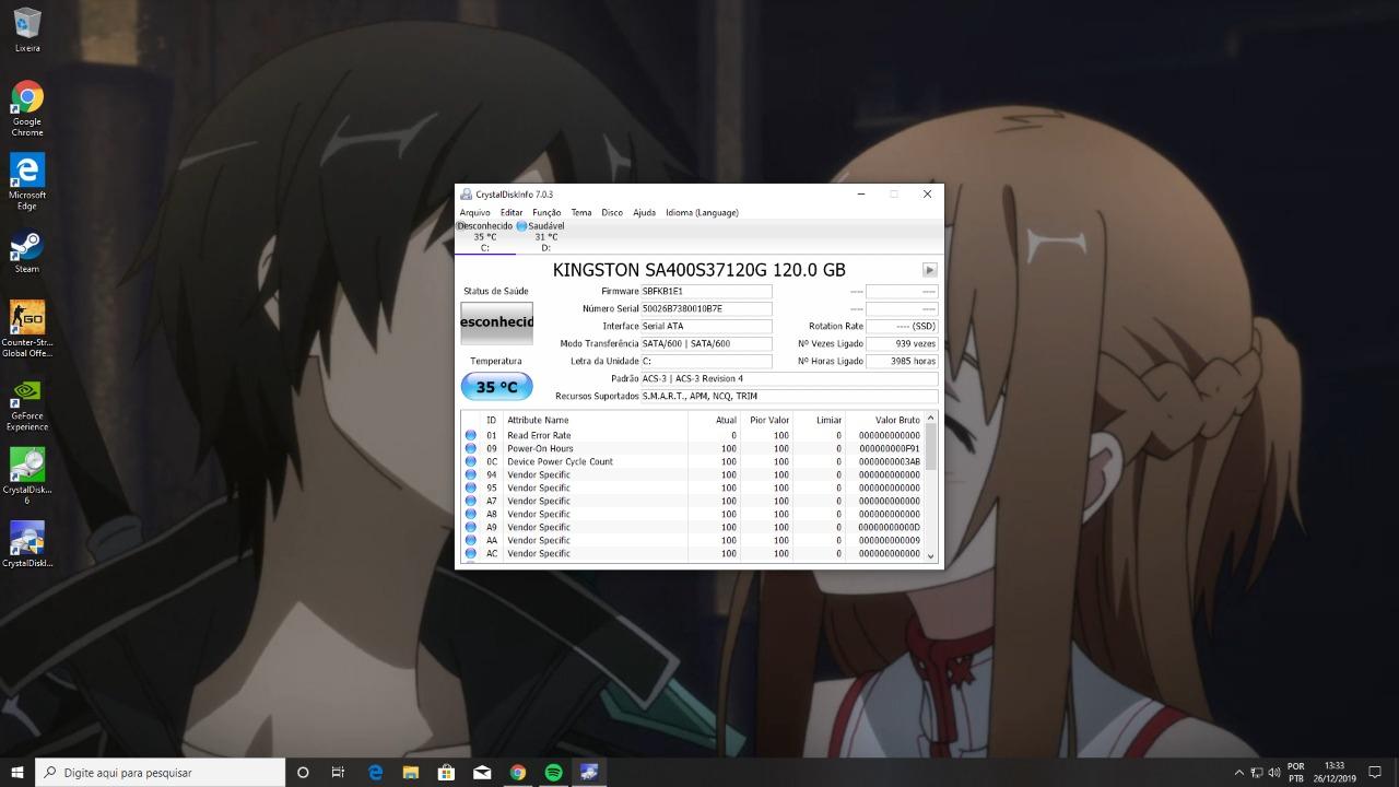

Boa tarde, venho pedir ajuda pelos seguintes acontecimentos...eu cheguei de viagem após umas duas semanas e meu computador de alguma forma, não encontrava o sistema operacional após ligar. Tentei alterar ordem de boot, mas não encontrava o SO no SSD e tive que criar um pendrive com boot pra reinstalar esse SO. Até ai, ok, consegui e agora estou utilizando novamente.

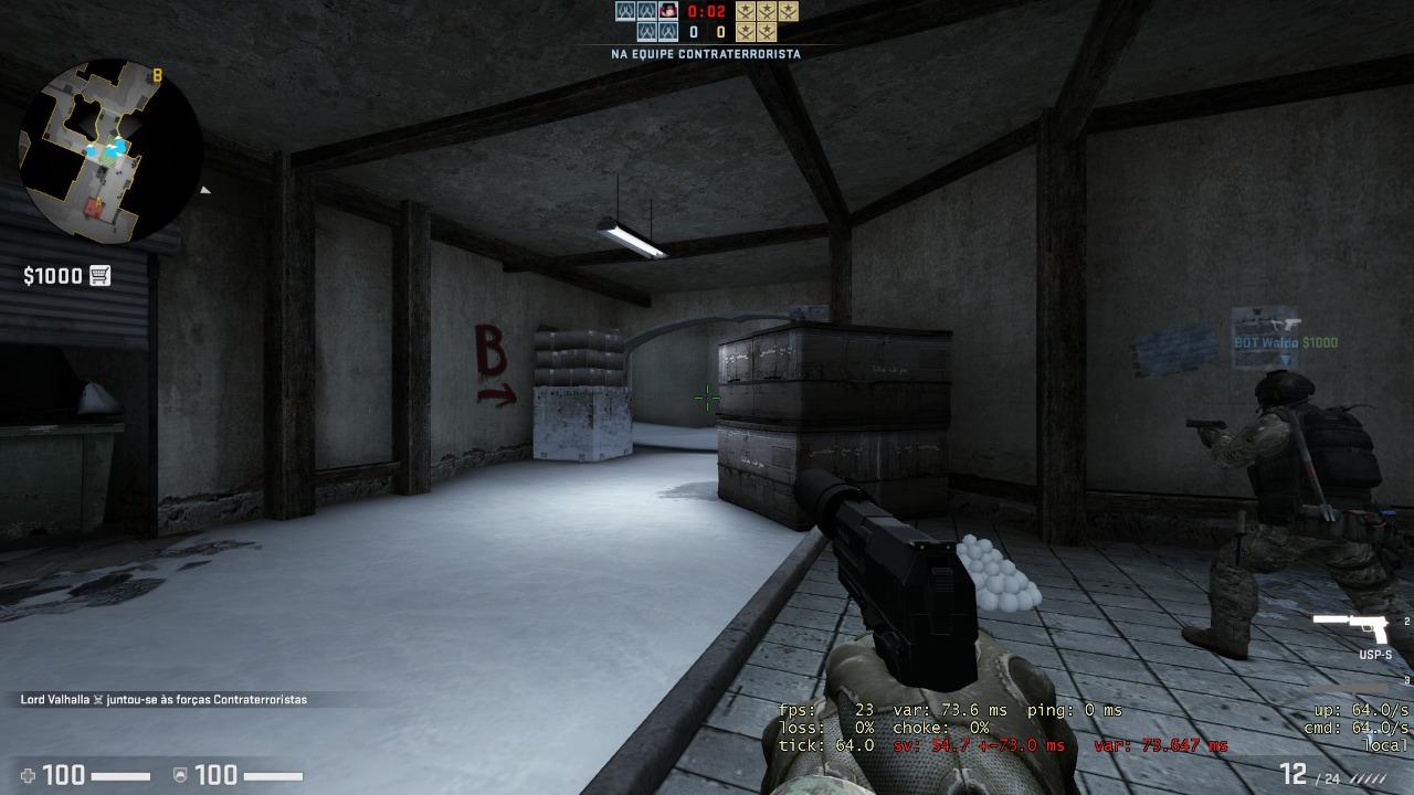

Porém fui abrir alguns jogos pra tentar jogar, como Counter Strike e Fortnite, e os mesmo estão travando e com vários problemas de desempenho, acredito que em outros jogos, acontecerá o mesmo. Meu computador tem boas configurações, então mesmo abaixando os gráficos e etc não resolveu, pois o problema não é este. Notei que para abrir alguns programas o computador parece apresentar alguma lentidão momentânea também. Tentei desconectar os cabos e reconectar, pra ver se tinha alguma coisa solta, reinstalar os drivers, fiz uma limpeza no PC também, porém nada ajudou.
Deixo alguns prints sobre as configurações e um print da tela de CS por exemplo.

Para testar a saúde dos SSDs você precisa usar o HDtune. Após instala-lo, vá à aba "health" e verifique se há algum erro em amarelo ou vermelho. Depois disso rode um teste de superfície na última aba para verificar se há algum dano ao sistema de armazenamento.
@WOZ Dods Eu fiz os testes, mas não deu nada de muito diferente. O de memoria utilizei o do windows inclusive, não acusou nada de diferente, tentei trocar os slots e continua. O que me parece estranho é que no tempo que fiquei sem usar, tenha corrompido o sistema e voltado dessa forma...está acontecendo em todos os jogos a queda de FPS e tentei formatar, porém não funcionou.

Você falou de dois jogos que eu não jogo. Os dois são online? O ping dentro dos jogos está bom?

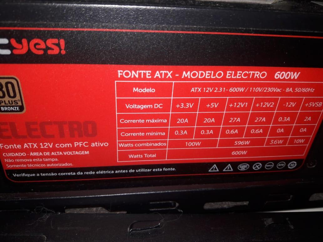

Poderia nos passar sua lista completa de componentes? Em especial o modelo e marca exatos da fonte.

@WOZ Dods São online, porém se eu baixar qualquer jogo que acabe exigindo do computador, sendo online ou não, ele tem a variação de FPS constante. O ping está tranquilo.
Minhas especificações são:
Processador: Intel(R) Core(TM) i5-4460  CPU @ 3.20GHz (4 CPUs), ~3.2GHz
Memória: Memória G.Skill Ripjawsx 8GB (Dois slots de 4GB)
Placa-mãe: Asus b85m-e
Placa de Vídeo: Msi Gtx 970 Gaming 4gb
Fonte: 158374743_WhatsAppImage2020-01-30at16_23_58.thumb.jpeg.ad6eb0e9e44d6dffcd43017e6caa925e.jpeg

Sua fonte é uma das POPs do mercado. Sendo bem sincero, não confio, mas compreendo a escolha dado o número de colegas do forum que apoiam o modelo e a marca a despeito da enorme falta de referências confiáveis... Enfim, testar outra fonte, dado o fato de que é um PC novo, seria interessante. Se não tem outra, e montou em uma única loja, pode bem arremeter o PC inteiro e deixar eles "se virarem" para encontrar o problema.
