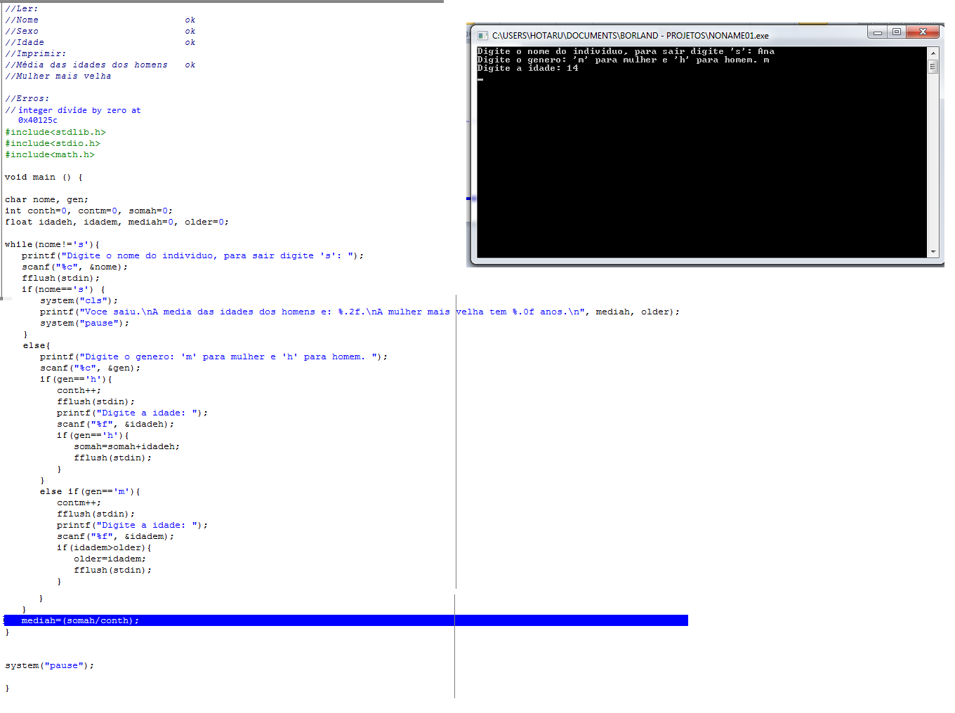

Nesse exercício não posso usar vetor e tenho que ler o nome, gênero e idade de um grupo de pessoas e imprimir a média das idades dos homens e o nome da mulher mais velha. Até a parte da média dos homens tava tudo funcionando perfeitamente, mas quando eu inseri a parte para exibir a idade da mulher mais velha começou a aparecer esse erro. Antes todas as variáveis numéricas eram float,daí mudei aquelas pra int pra tentar resolver,mas não funcionou. O mais estranho é que, como mostra a janelinha preta, só ocorre o erro depois que o programa já tinha começado a rodar.
Mas ai ele vai dar erro por dividir por algum numero aleatório que estiver na memoria.
O problema não inicializar com 0, é onde a linha azul está sendo executada.
Ela não deveria estar junto com as outras instruções do gênero h?
@Leonardo0308 Acredito que sim, mas será que não vai dar erro por ainda não ter todas as idades do gênero h? Quero dizer, ainda estaria sendo executado a coleta de dados. E onde eu colocaria?

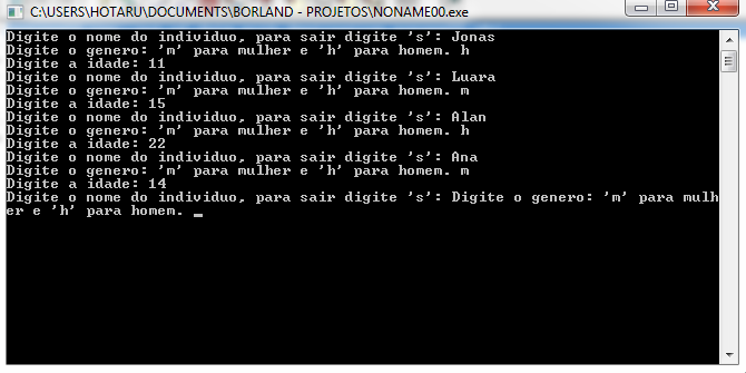

@Leonardo0308 Meu código tem algum problema com o número 14 e/ou o nome Ana, toda vez que digito essa combinação de nome e idade dá esse problema.
Obs.: já coloquei fflush(stdin)
5 minutos atrás, Noemia Silva disse:
O certo era por apos o termino do while, mas como o programa "acaba" antes disso, você pode por esse calculo de media no bloco do if (nome == 's'), só não esqueça de fazer uma verificação para ver se existe homens cadastrados.

@Leonardo0308
Pelo que entendi do seu código a mediah só deve ser calculada se o Input for H para genero. Então basta jogar essa linha para dentro do if(gen=='h').
if(gen=='h'){
	somah=somah+idadeh;
	fflush(stdin);
	mediah=(somah/conth);
Edit.: Considerando o código original da publicação, o do print.
Ou então faz a media só uma vez depois que terminar o loop.

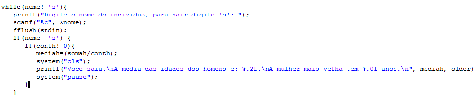

10 minutos atrás, Noemia Silva disse:
if(conth!=0){
    mediah=(somah/conth); system("cls");
    printf("voce saiu.\nA media das idades dos homens e: %.2f.\nA mulher mais velha tem %.0f anos.\n", mediah, older);          system("pause");
if(conth!=0){
system("pause");
